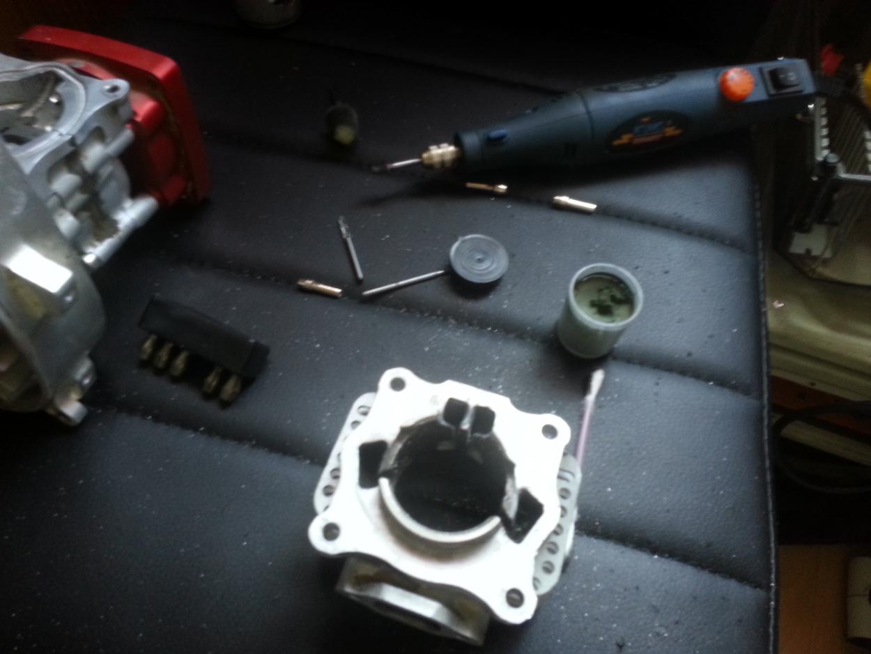

Der scz lief echt top bis ich etwas Dreck, dank eines defekten luftfilteradapters, in den Motor bekommen habe. Dabei ist nicht groß passiert... Doch leider habe ich eine Kolbenbolzen Klammer, bei der Reinigung, nicht richtig eingesetzt... Damit war der Motor direkt zu begin des rcsky-treffens im Eimer! Ich musste also mit meinem uralt g290 mitfahren
Vorerst versuche ich den Zylinder zu retten, da der Kolben den größten schaden aufgenommen hat. Ich habe die riefen, die zum Glück, unter dem Kolbenring auf UT sind etwas auspoliert und einen Kolben vom zenoah g290 eingebaut. Mal sehen ob es klappt.
