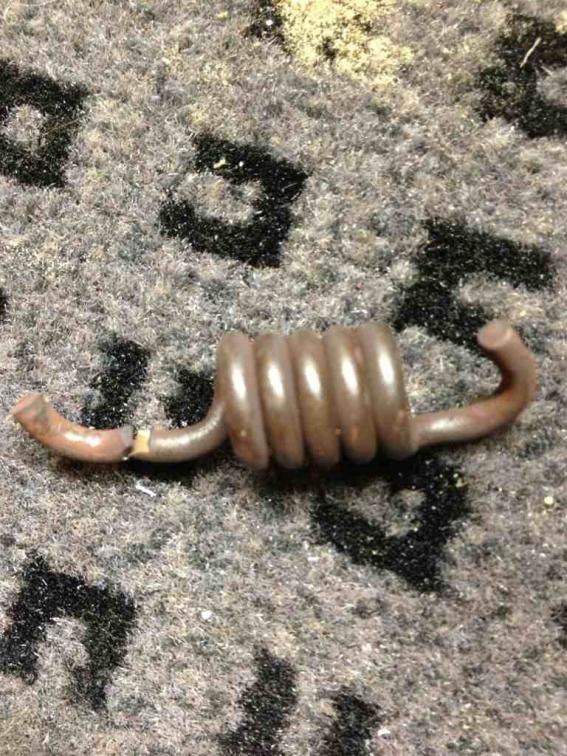

Heute war wieder bashen angesagt... und siehe da..... alles ohne Probleme. Immer wenn es um nichts geht, klappt alles. Den Kraken hab ich aber lieber nicht gefahren. Will ihn auf keinen Fall schrotten bevor er komplett ist
also wurde der rovan cage (TC Nachbau) drauf gemacht. Nicht so schön, aber tut seinen Zweck!

Fett. Jetzt weiß ich auch warum ich ein Loch beim Übergang hatte vorhin beim gasgeben. Das hatte ich heute Mittag beim kommen nicht da ging er wie ne Sau
Material Fehler und sie wurde länger und länger und knack schleifende Kupplung

kam mir echt spanisch vor! wenn High- und Lowspeed richtig eingestellt sind, sollte das leistungsloch im übergang kaum spürbar sein. wenn es trotz richtiger einstellung von H und L so stark spürbar ist... stimmt meistens was nicht. meistens liegt das aber ehr an LuFi, vergaser oder reso.... auf die feder wär ich jetzt so schnell nicht gekommen!

Lufi war sauber reso eigentlich ja auch net. Vergaser ging ja einwandfrei. Aber nach paar Runden hat man es ja dann gemerkt das es leider die Kupplung war. Morgen wieder zusammenbauen und dann noch mal testen ob es weg ist

ja, im nachhinein wars logisch, aber auf eine !ANGEBROCHENE! kupplungsfeder muss man erst mal kommen... entweder sie ist ganz und kuppelt normal, oder sie ist hin und die kupplung schließt immer. aber das war ma was neues!:mrgreen:

Ja Mark hatte das auch die wird lang und irgendwann merkt man wie Leistung fehlt und dann Zack Bremsen aus
