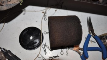

Zitat von Oberst;159260
nimm den schaumstoff , mach ihn mit warmen wasser und spühlmittel sauber , unter warmen wasser mit spühlmittel auskneten und dann wieder ganz trocken werden lassen . dann etwas luftfilteröl drauf und kneten er muss nicht triefen und auch nur den inneren ölen
werd ich gleich mal machen und dann gehts raus! :viper:
AW: Rovan Baja!!
SORRY
wie gehts jetz weiter ich find die konstruktion iwie blöd :-| wie soll man da den luffi rausbekommen ohne angst zu haben ihn zu zerstören??
hier noch paar andere bilder
