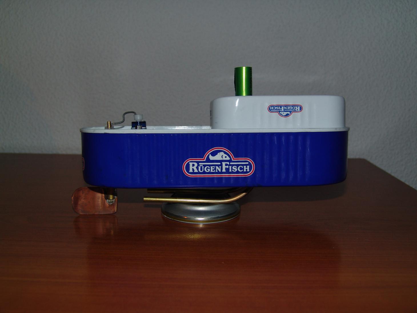

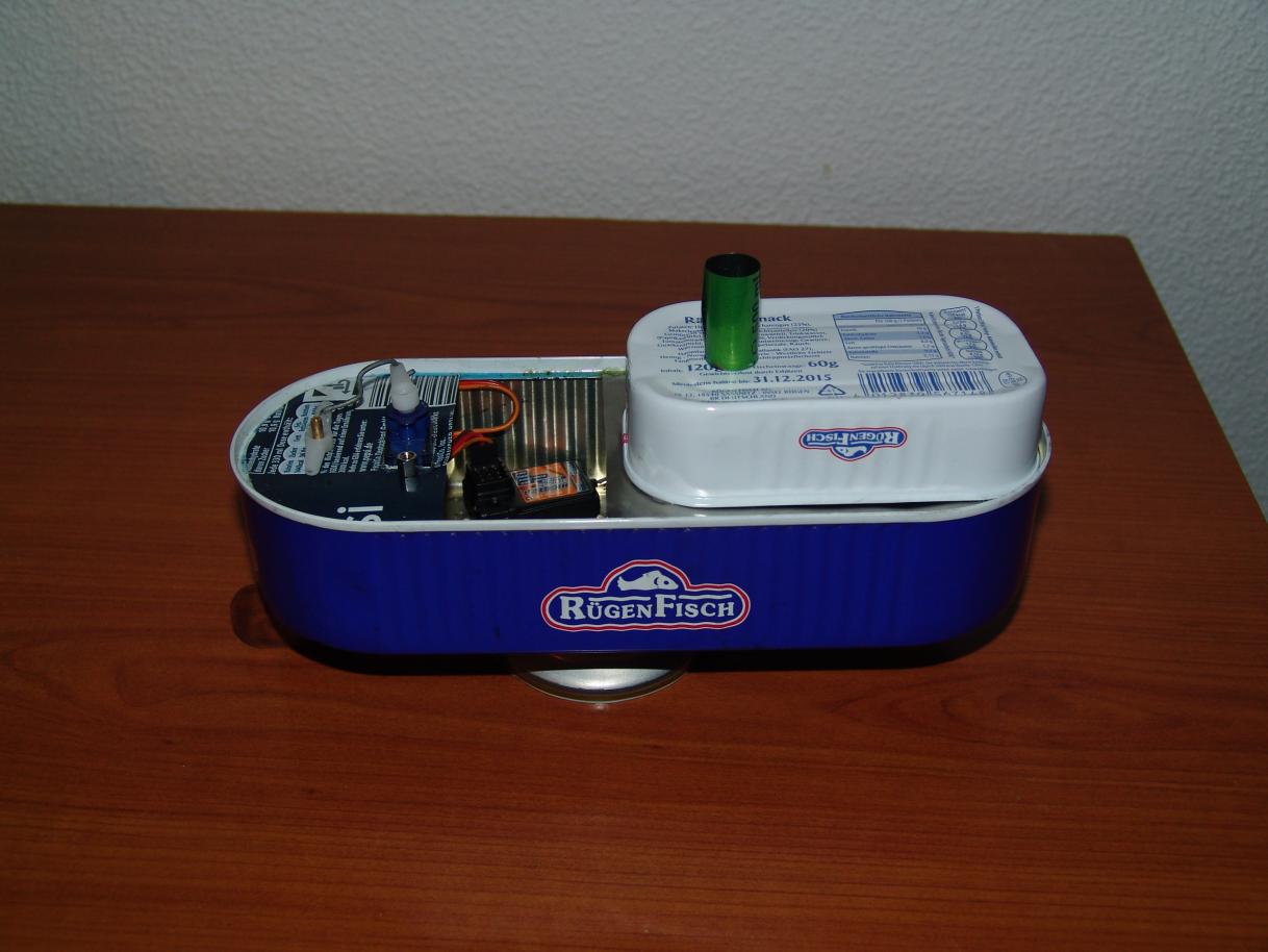

    Damits mal dem Ende entgegen geht. Noch die Beschreibung des RC Teils.
    Um die maximale Tragelast der Fischbüchse zu erhalten und im Fahrbetrieb möglichst mit wenig Schmiermitteln auszukommen, wurde auf den oberen Teil der Büchse die Ummantelung der Cola Dose mit Sekundenkleber befestigt. So wurde der hintere Teil des Bootes abgedeckt. Im letzten Eck des Boot mittig angebracht wurde wieder ein 3,9mm durch "Deckel" und Schiffsrumpf gebohrt (Je näher ihr zur Schiffsmitte hin das Ruder setzt, desto kleiner wird der Wendekreis). Durch die Bohrung hindurch wird ein 4mm Messingrohr geschoben, welches vorher auf länge gesägt wurde. Dabei wurde darauf geachtet auch sämtlichen Grad zu entfernen.
    Das Ruder selbst besteht aus 2 Teilen. Ruder und Messingstab (Ich wählte Messing, um beide Teile verlöten zu können).
    Das Ruder selbst besteht aus einem 15er Kupferrohr, welches der länge nach aufgesägt wurde, anschließend breit geklopft und die Kanten daraufhin abgerundet. Ich hatte einfach nix anderes da..
    Den Messingstab dreht drehte ich auf den Innendurchmesser des Messingrohres ab mit zwei Hundertstel spiel. Ein Ende wurde auf 6mm Durchmesser gelassen, um einen Schlitz hinein zu sägen. Daraufhin wurde mit dem Vorgang -> Löten beide Teile verbunden.
  • AW: Putt Putt Boot Knatterboot Bauanleitung
    Die Knatterboot Ära nähert sich nun unaufhaltsam dem Ende!
    Leider vergaß ich die letzten Schritte zu dokumentieren... in meinem jugendlichen Treiben. :roll:
    Aber gut viel ist ja auch nicht mehr zu machen. Schnell noch ein Radler ausgetrunken, Blechdose zurecht geschnitten, damit kleine Fischedose Platz auf dem Deck findet. Dann noch ein kleines Stück ausgeschnitten um einen Schornstein zu imitieren. Hier und da ein paar Gewichte drauf gestellt, um den Sekundenkleber besser arbeiten zu lassen.
    Fertsch! Morgen gehts an den kleinen Teich. ^^
