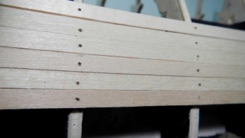

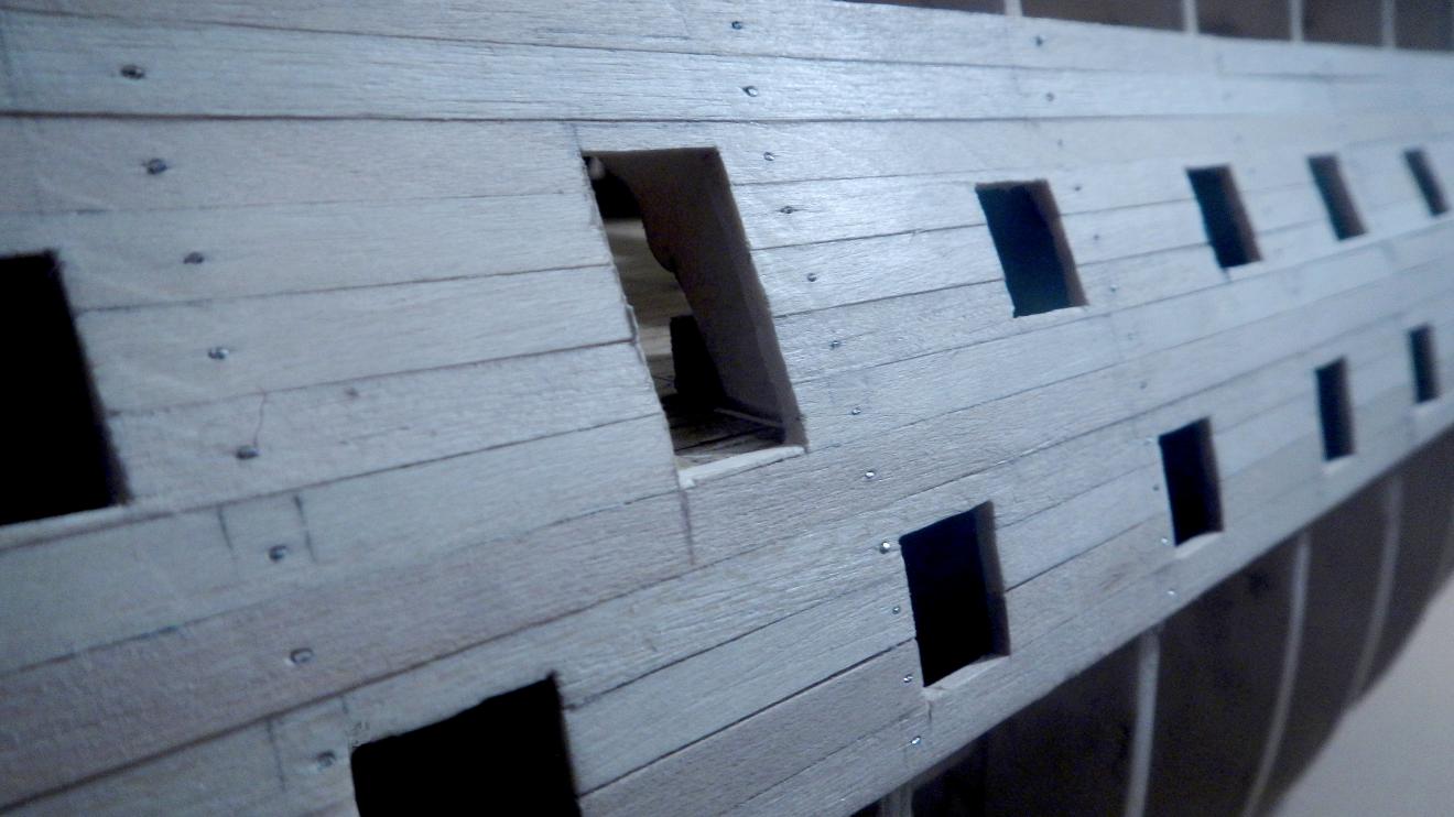

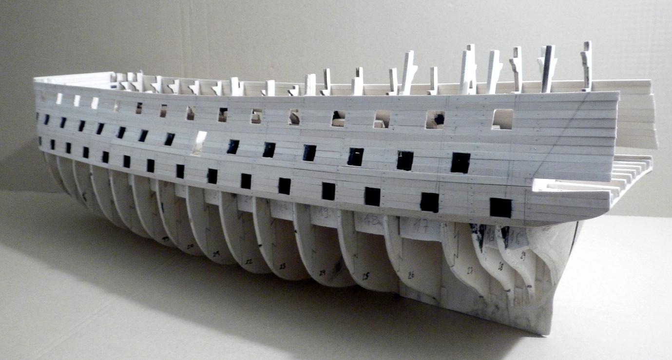

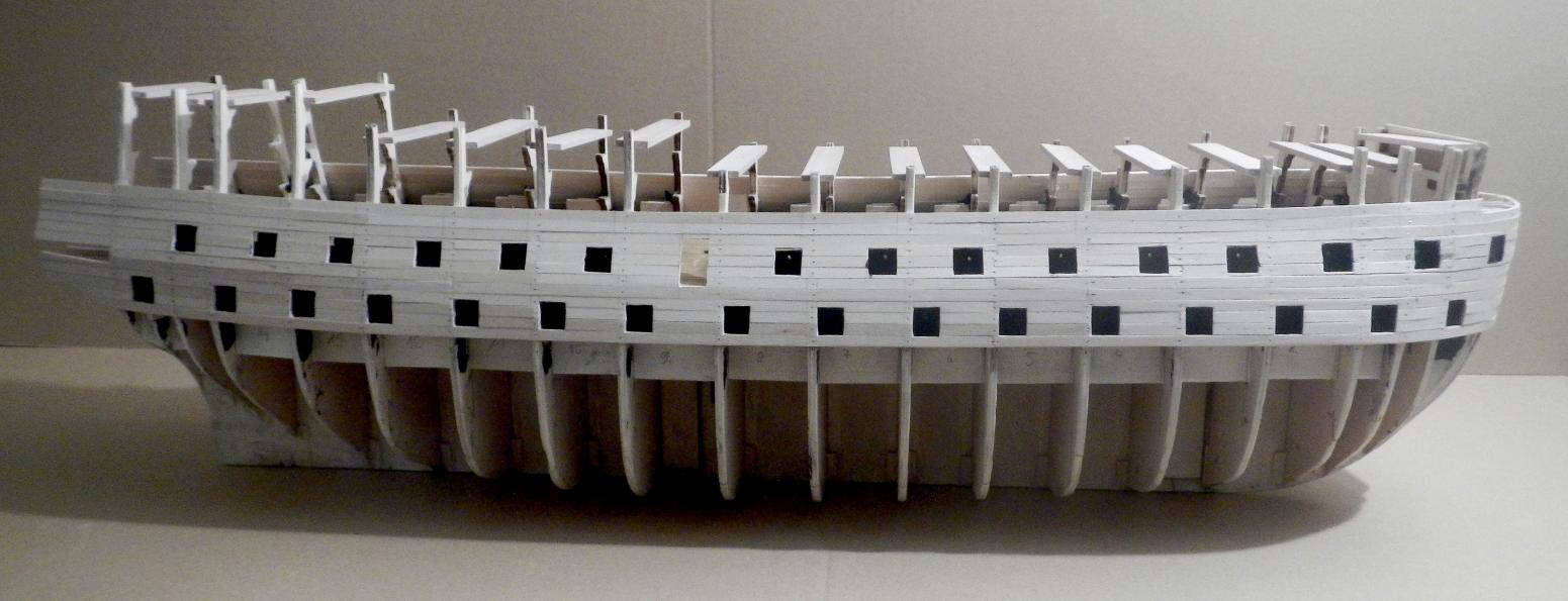

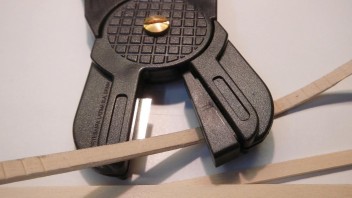

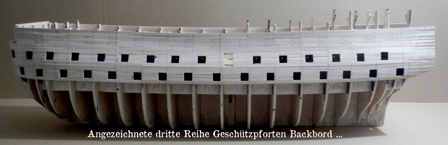

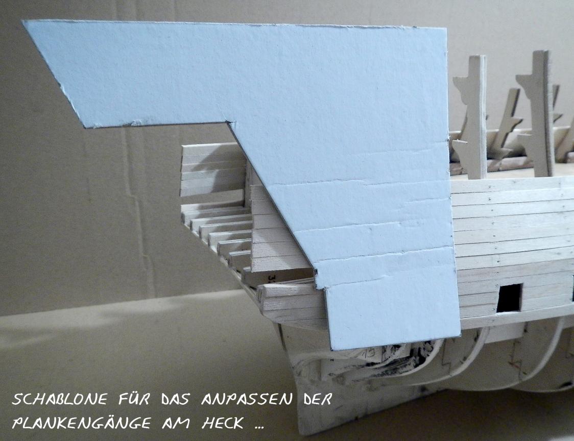

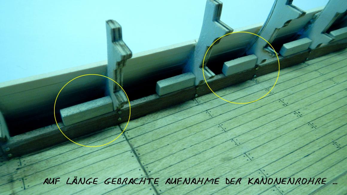

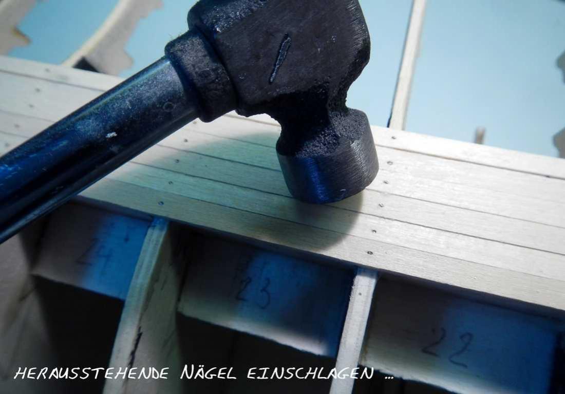

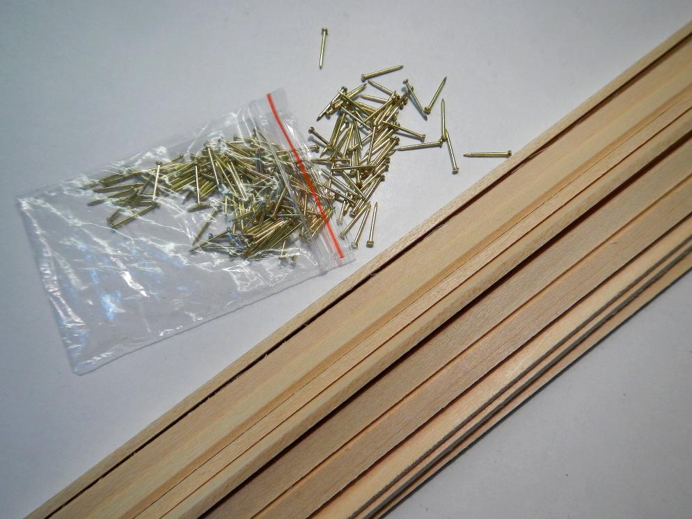

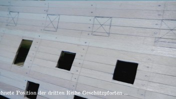

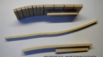

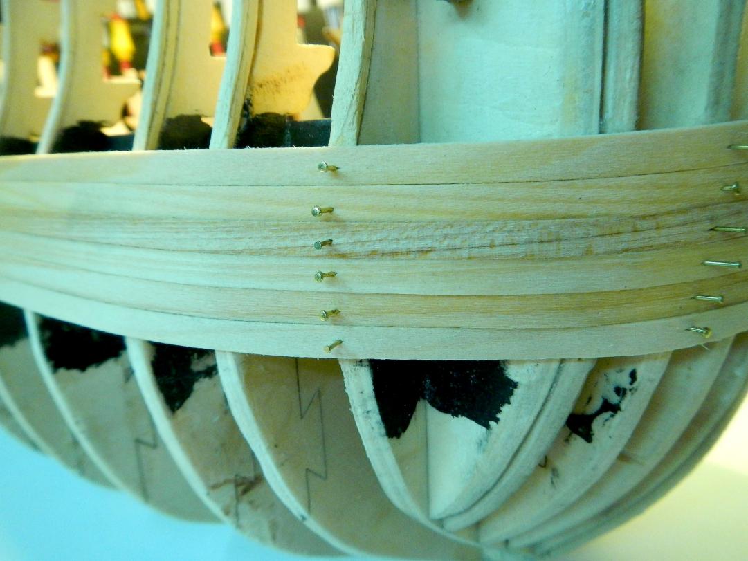

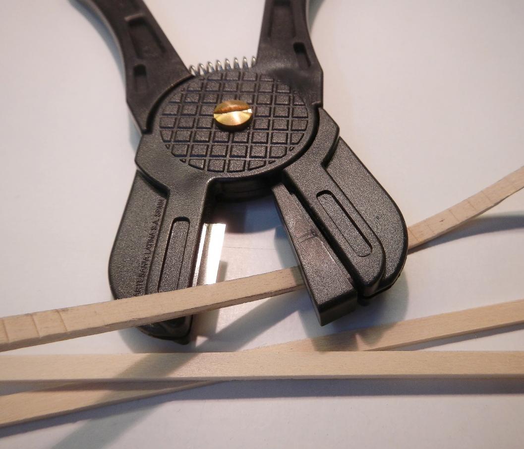

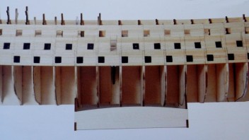

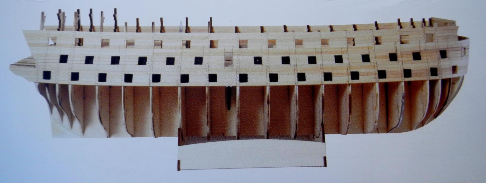

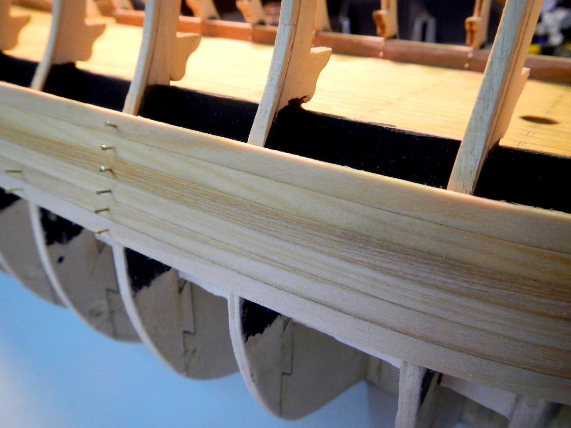

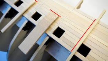

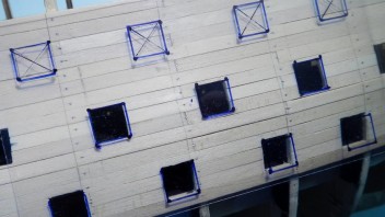

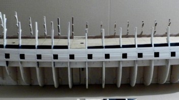

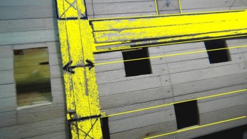

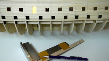

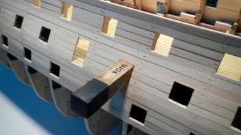

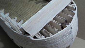

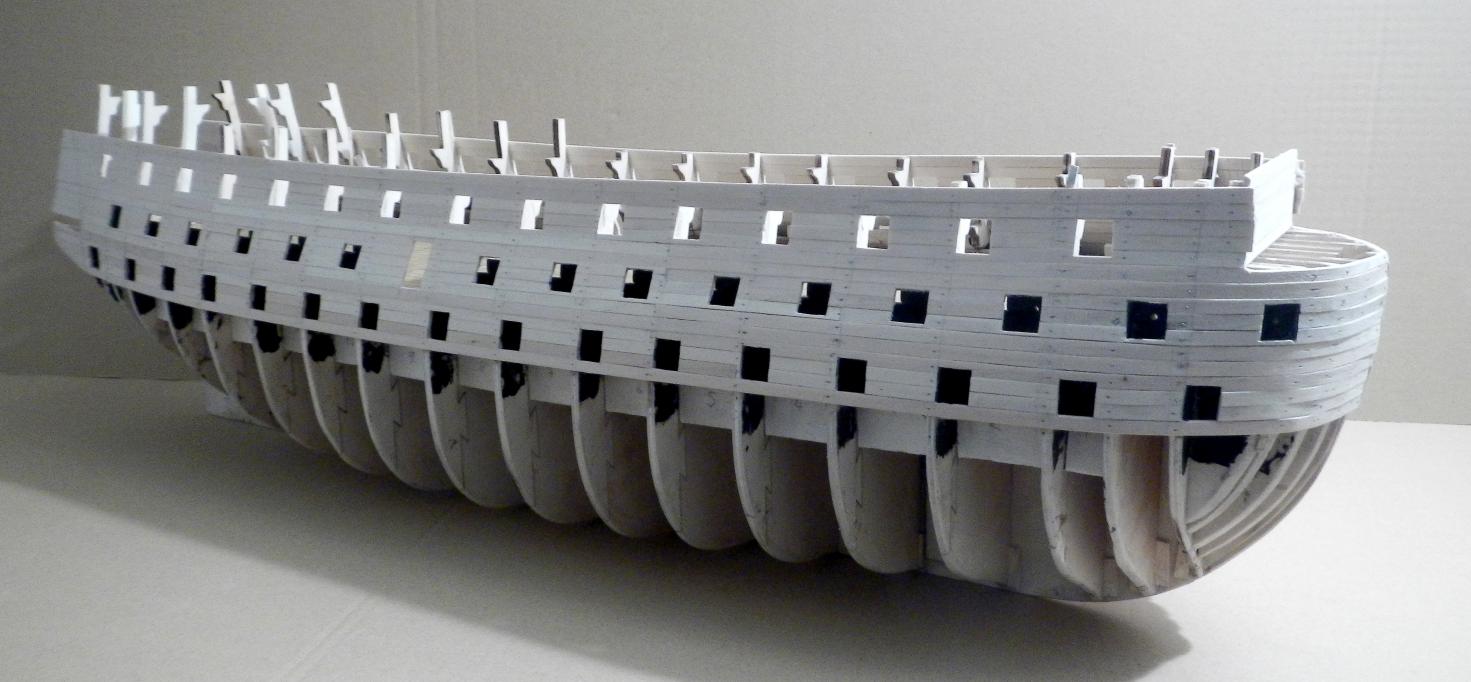

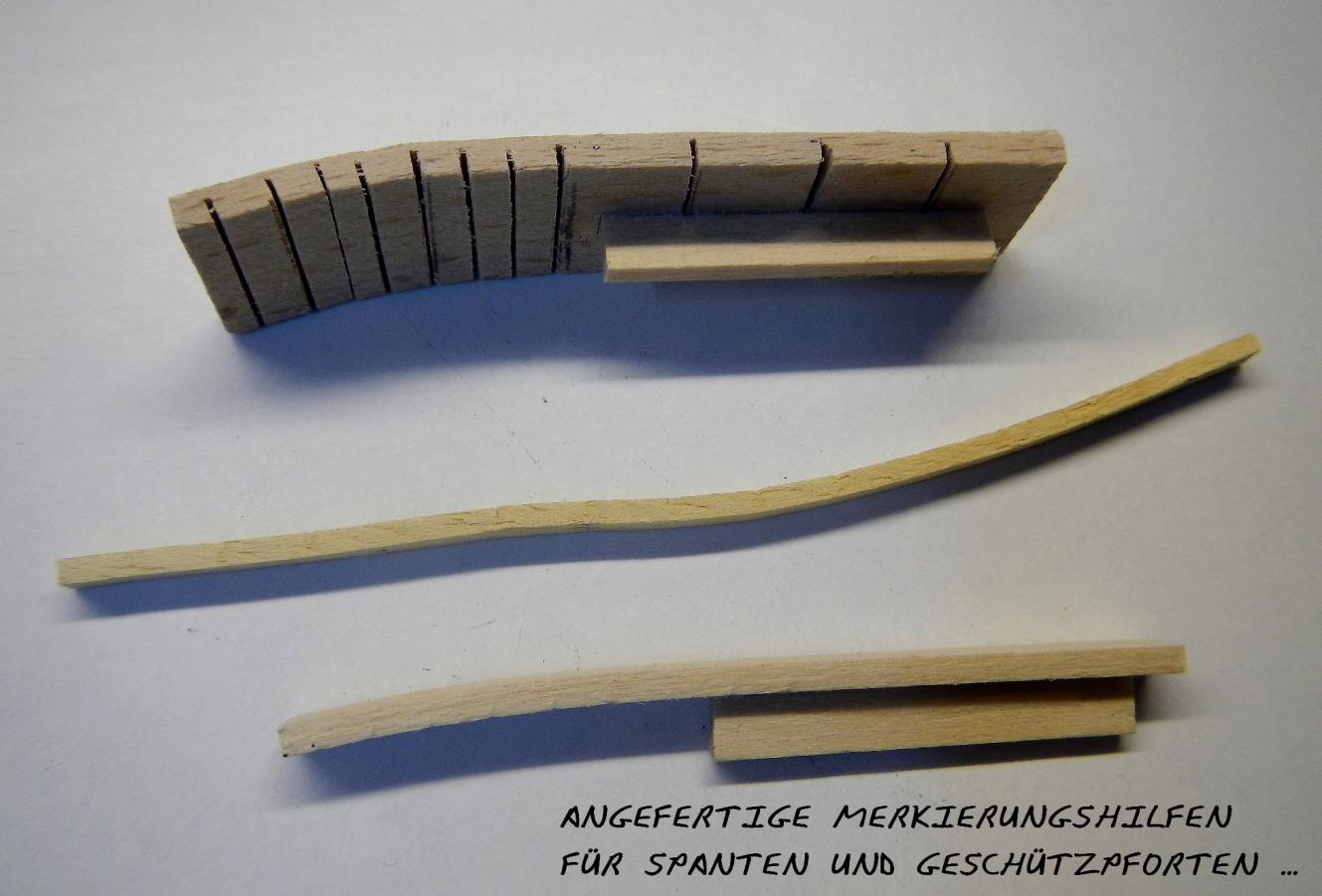

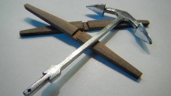

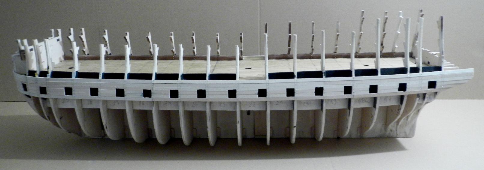

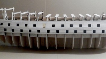

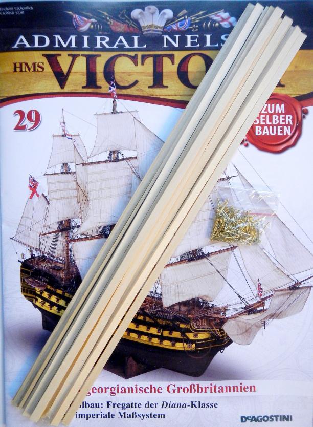

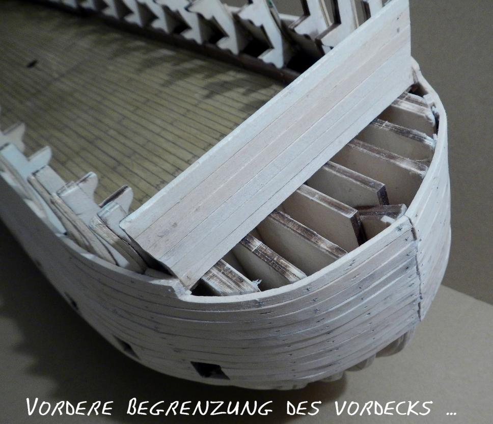

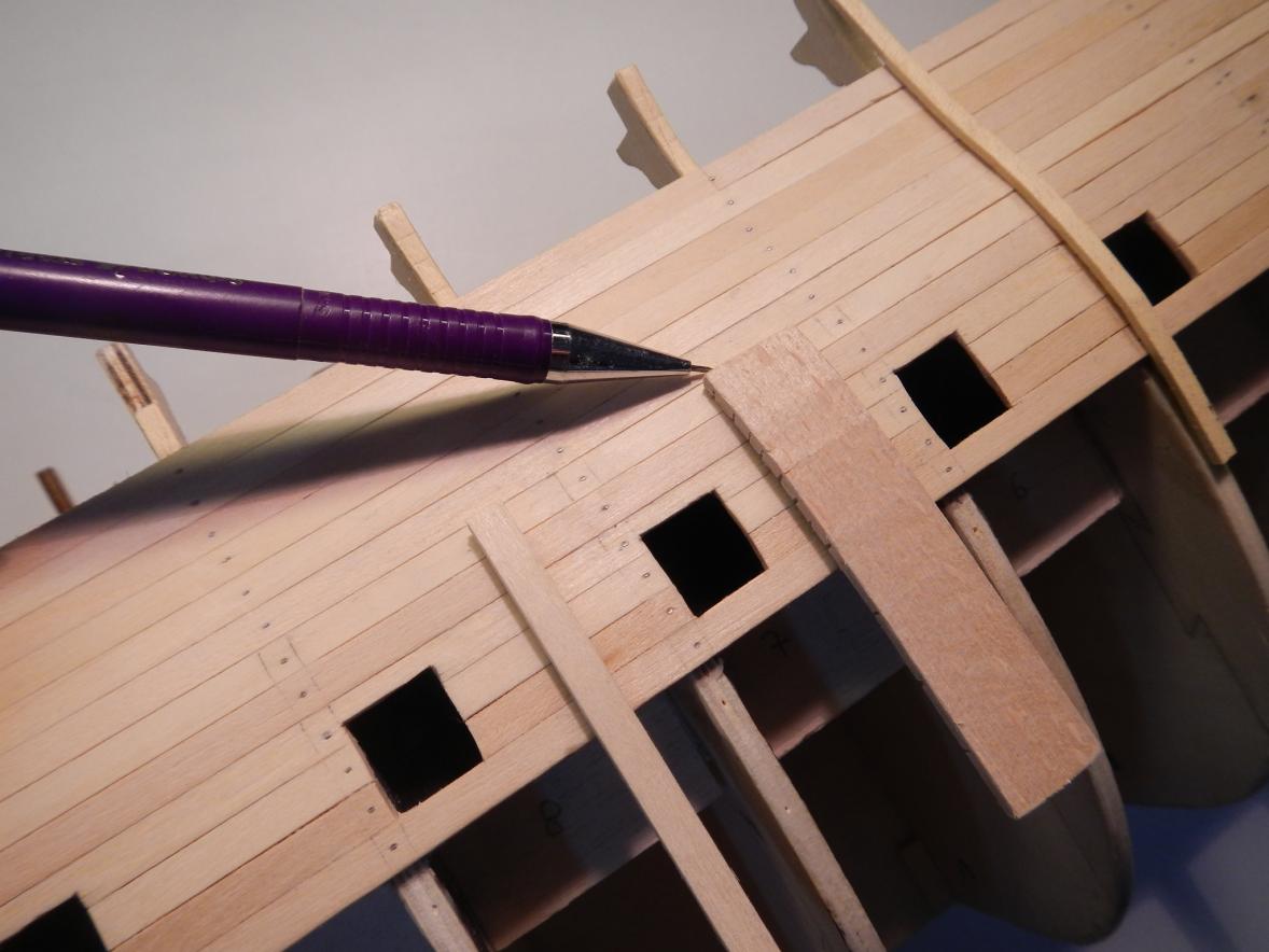

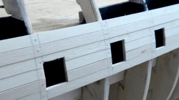

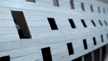

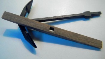

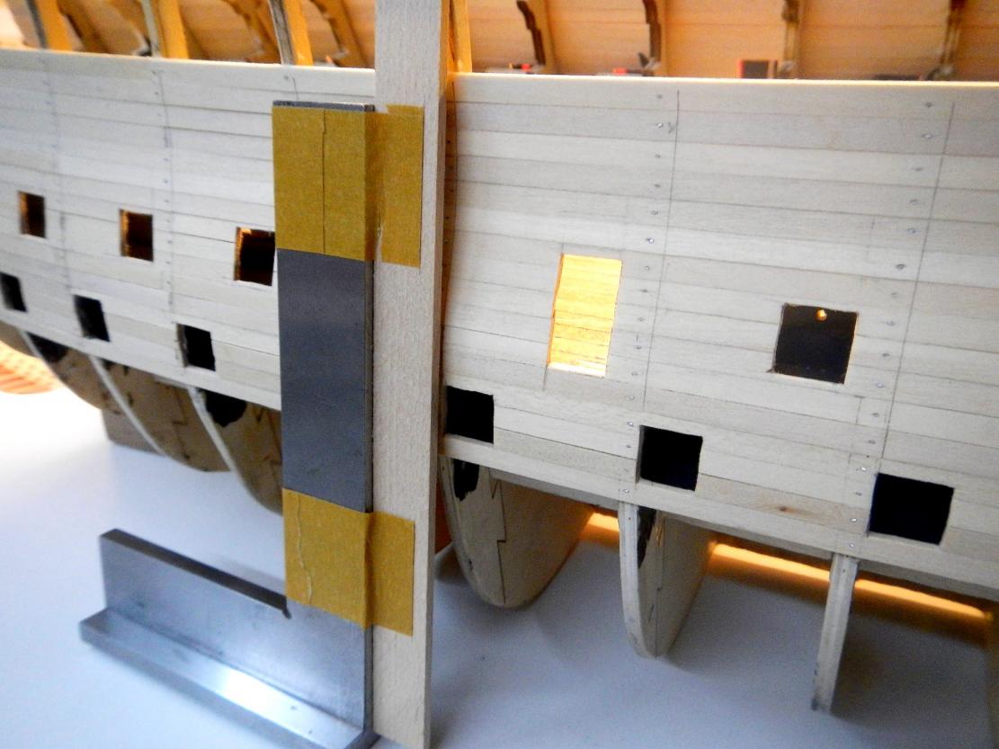

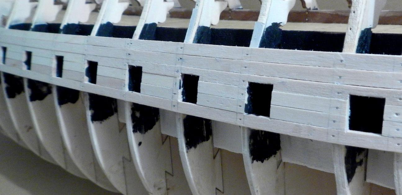

Da mir im Moment die schwarze Farbe ausgegangen ist,kann ich noch nicht weiter Beplanken,da vorher die Aussparungen des Geschützdecks gestrichen werden muss.Also hab ich ein paar Leisten für die Beplankung über Nacht in Wasser gelegt und schon mal provisorisch am Bug angebracht um sie in Form zu bringen.Die Leisten hab ich an den Enden vorher mit einem Plankenbieger eingekerbt.Man kann das aber auch nach dem Wässern machen.Dabei aber mit Gefühl vorgehen damit die Leisten nicht durchgeschnitten werden.Ich setze die Kerben immer in einen Abstand von ca.5 mm ...
