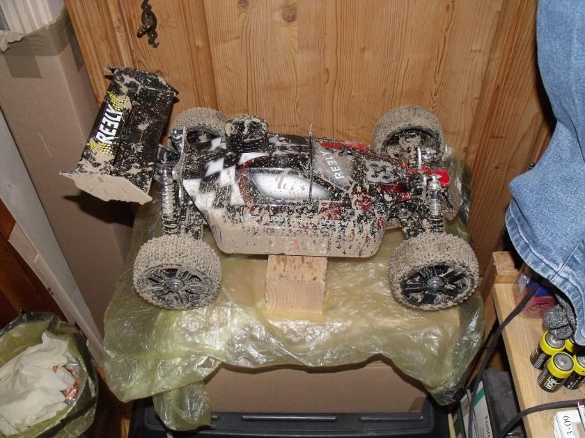

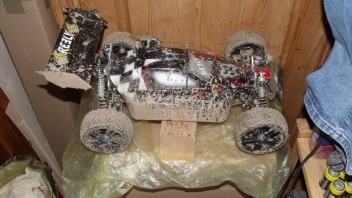

  • Moin Moin
    Mir sind noch einige Fragen zum Motor der Air Attack aufgekommen :
    Wenn ich zu lange Fahre über 20 min neigt der Motor zum ausgehen Überhitzung ?
    Wenn ich im Hochgebockten Zustand (Räder in der luft) zu viel gas gebe geht der Motor aus ?
    Ist das Normal ?
    gruß vom Nitronoob :mrgreen:

    also wenn du ihn richtig sauber machen willst auseinander bauen und putzen oder mit dem Kompressor. Nimm auf keinen Fall BREMSENREINIGER
