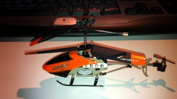

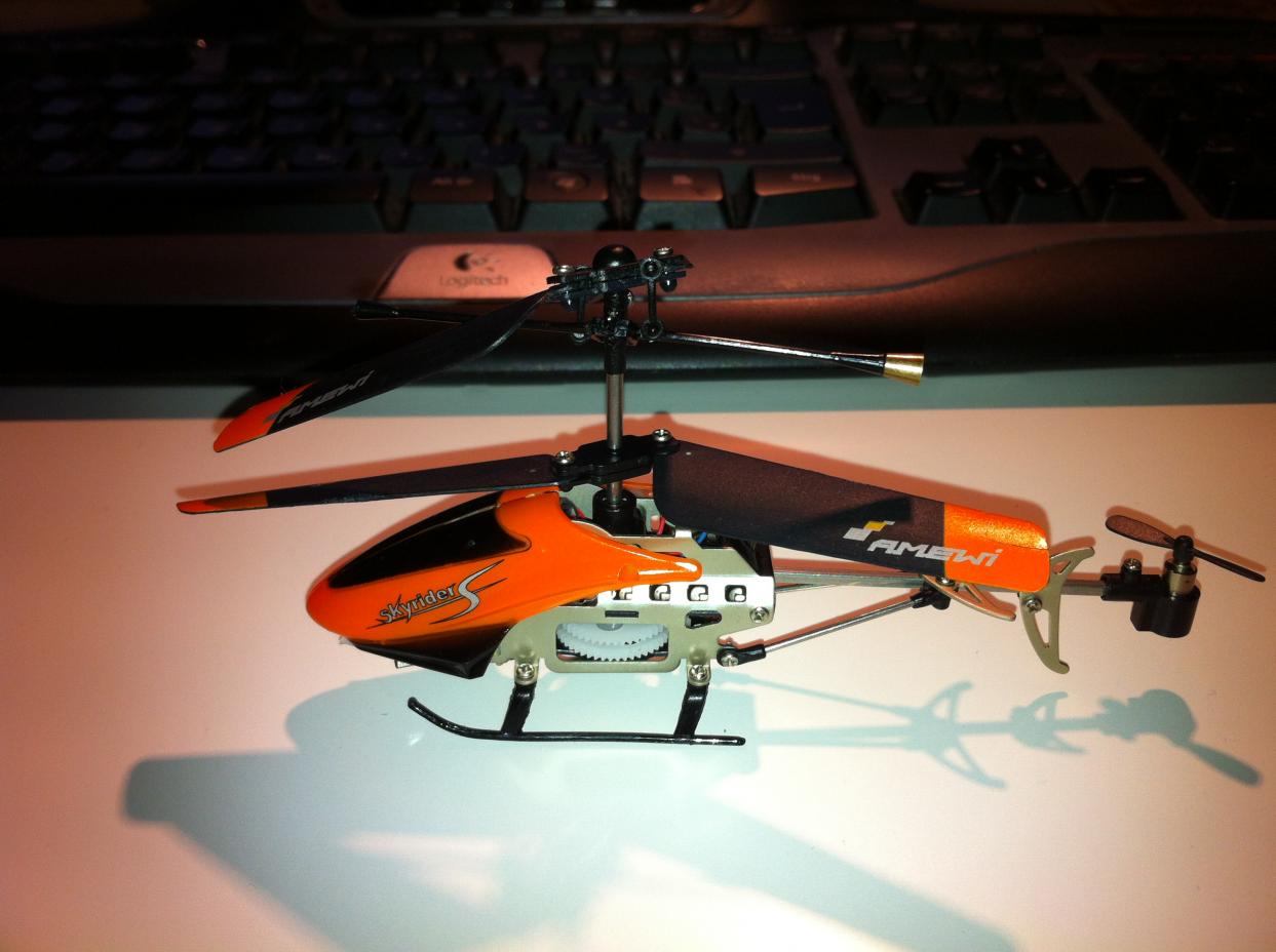

habe gestern zum Geburtstag einen Skyrider S bekommen. Heute hat er nach einem Sturz angefangen zu eiern, wodurch er unkontrollierbar ist und auch oft nach unten trudelt. Als ich vorhin in einem Modellbau Geschäft war sagte er mir die Welle wäre wohl verbogen und man könnte ihn wegschmeißen, der Verkäufer war aber recht unfreundlich.
Danach habe ich im Internet geschaut und gesehen das es sogar Ersatz Wellen zu kaufen gibt. Wie kann man denn die Welle abschrauben? Ich finde nirgends eine gute Anleitung. Kann man so eine Welle auch einzeln kaufen oder vielleicht auch die jetzigen etwas zurecht biegen?

Zeig mal Bilder von dem Modell und dem verbogenen Teil. Dann wird es leichter sein etwas dazu zu sagen...
AW: Skyrider S eiert
Es soll wohl angeblich die silberne Welle verbogen sein, weil man die Flügel leicht doppelt sieht wenn sie sich langsam drehen. -
Um die Welle zu wechseln mußt du die Zahnräder ausbauen danach kannst du die Wellen nach oben heraustiehen !
Ich hoffe du hast möglichst kleine Schraubendreher
Wie baut man die aus? Muss man da alles abbauen?
Irgendwo an den Zahnrädern müßten Schrauben sein , diese entfernen danach kannst du die wellen nach oben herausziehen
danach kannst du die Zahnräder seitlich herausnehmen !
