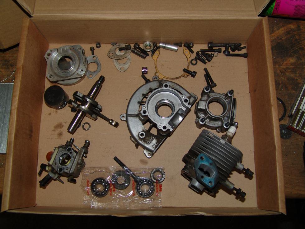

Ich zog eine schon mit sehr viel Staub überzogene Kiste unter der Werkbank hervor.

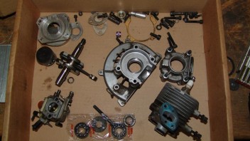

Dieses kleine Häufchen Elend wartet nun auch schon einige Monate darauf mal montiert zu werden. Ersatzteile liegen auch schon ewig rum, doch war alles andere bisher wichtiger. Das Problem war das der Zenoah 26cc im Standgas immer zu hoch drehte. Egal welche Einstellung immer zu hoch, oder dann einfach so niedrig das er ausging. Wirklich einstellen konnte man ihn nicht. Mein erster Tipp war Falschluft. Nun versuchte ich auf billigstem Wege mir einfach mit einem kleinen 100g Hämmerschen aus einem dicken Pappkarton neue Dichtungen zu schlagen, was auch bisher immer gut funktionierte. Leider hier nicht.
Also neuen Dichtungssatz bestellt und den Motor demontiert. Bei der Demontage fiel auf, das die Lager doch recht viel Spiel hatten.. Neue Lager bestellt, die ziemlich lange brauchten ehe sie da waren - so nun endlich bist du fällig werter Herr Motor!
