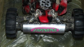

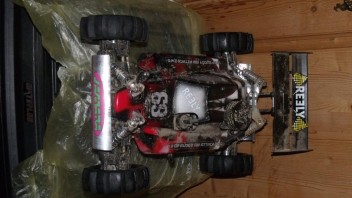

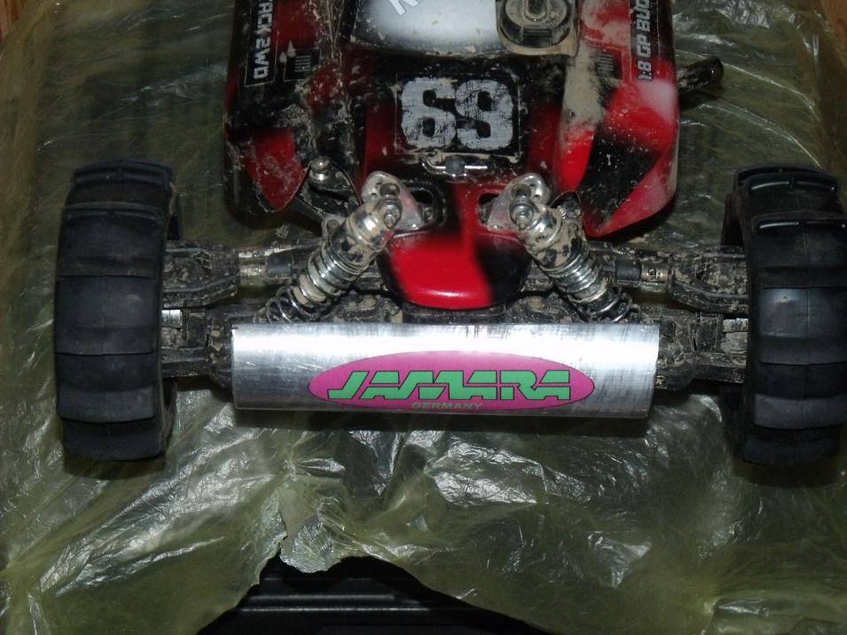

    Hier das Ergebnis. . . Der Aufkleber ist nur da das es nicht so Plett ausschaut :
  • AW: Front und Heck Rammschutz in weniger als 5 min selberbauen
    In 5 min hät ich kein Eisenrohr auf der Länge durchgesägt. ;) Aber die Idee ist gut!
