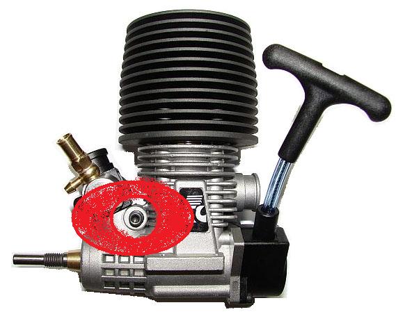

unterm vergaser am motorgehäuse, ist eine schraube. der vergaser ist nur mittel einer klemme befestigt... die schraube lösen, mit dem schraubendreher gegentickern, und dann zärtliche gewalt anwenden. hin und her drehen und abmachen
AW: overheater:vergaser bekommt kein sprit
die schraube lösen, und gegen tickern
