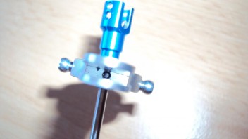

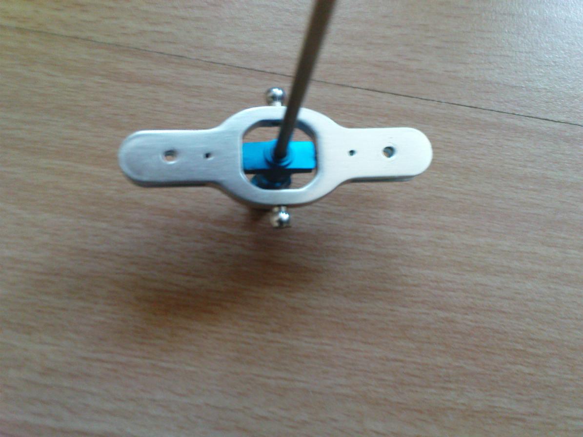

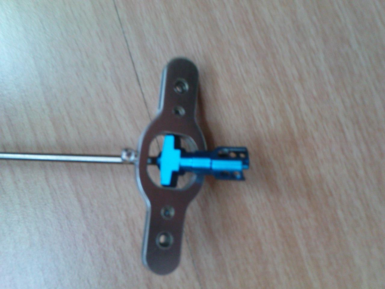

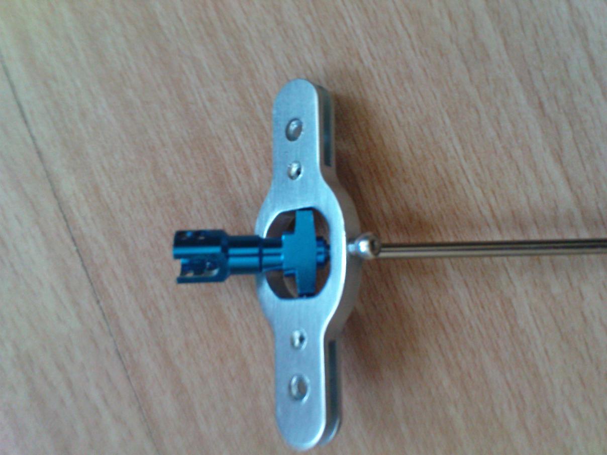

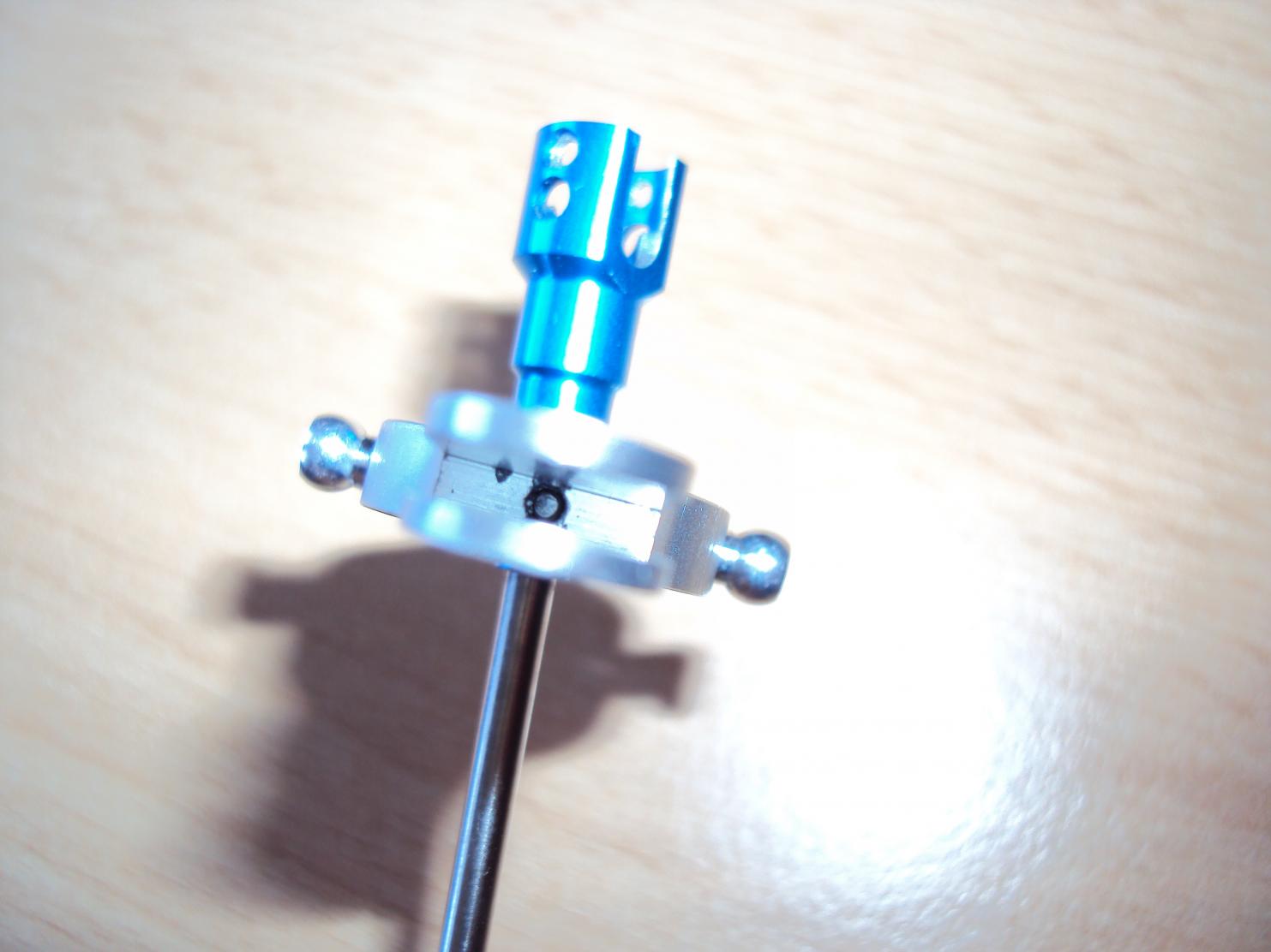

ich hab ein Problem, und zwar bekomme ich die Welle nicht von dem Hauptrotorhalter ? :O_o:
Hab schon alle schrauben gelöst aber es geht einfach nicht ab? Hab keinen Plan wie das funktionieren soll? :-|
hier noch ein paar Bilder

Sicher das die nicht mir irgendeinem Sprengring gesichert ist? Die Bilder sind leider mies, da erkennt man nix drauf.
AW: wie bekomm ich die welle ab ???
Sorry, hatte grad nur mein handy zur Hand
ja ich sehe da nur so einen ganz kleinen Bolzen.

Ich will ja nur, die Welle von dem Hauptrotorhalter trennen, da diese verbogen ist.
Ich würde sagen, wenn auf der anderen Seite kein Inbus ist, Nagel und Hammer frei und gib Ihm!! Aber VORSICHTIG!!!!

auf der anderen Seite ist das selbe in grün
nah dan werd ich mal den Hammer holen
Boa ... Der Bolzen hat nicht mal einen Durchmesser von 1mm -.-Wie soll ich da bitte mit einem Nagel durchkommen.Hab leider nichts anderes womit es klappen könnte

Jap, das Bild war bei meiner Antwort noch nicht da. ![]()
Gibt auch ganz dünne Schrauben, musste mal in den Baumarkt fahren und schauen was passt.
EDIT: Aber eigentlich dürfte der Bolzen nicht durchgängig sein, sonst würde die Welle sich ja nicht drehen. O_o
zuendy du hast vollkommen recht !
der Bolzen geht nicht durch & das hab ich gerade durch ein Wunder gemerkt *gg*
ich hab die welle so in der Hand sitzte auf der Couch und schau fern & dreh und wackel da ein bisschen dran & auf einmal hatte ich nur noch die welle in der hand
das sind 2 getrennte Bolzen die man einfach nur ein stück hinein schieben muss
so... werde mich dan mal an die arbeit machen & hoffen das wieder alles funktioniert

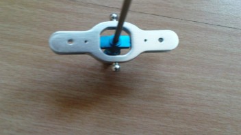

... nächstes Problem ... die Hauptwelle geht nicht raus ![]()
alle Schrauben entfernt ... doch sie will nicht raus kp wieso ich kann mir nur vorstellen, dass sie irgednwo klemmt aber wo?
verstehe es einfach nicht hab doch alle Schrauben etc. aufgemacht.
evtl. hat sich die Kupplung verkeilt, weil sie nur aufgesteckt war. Aber vielleicht ist noch irgendwo eine Madenschraube.

ja ist sie ...
So jetzt sind beide Wellen draußen & jetzt kann ich die beiden neuen wieder rein machen
