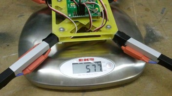

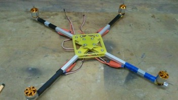

Bei uns in der heimischen Modellbauwerkstatt entsteht aktuell mal ein ganz anderes Flugobjekt. Ist zwar nicht uns aber von nem Studiumskollegen.
Der Rahmen ist kompletter Eigenbau und die komponenten sind von Hobbyking.
Hier mal die Einkaufsliste:
- Motor
- Regler
- Anschlusskabel
- Kontroller (Gibts inzwischen in einer neueren Version)
- APC 9x6 zwei Rechtsdrehende und 2 Linksdrehende
- 3S 2200mAh Lipo
- Rest wie Stecker und son Kram hat en gute Modellbauer daheim ![]()
- GFK 1,5mm
- Alu 4-Kant Rohr 10x10mm
GFK haben wir mit der CNC-Fräse zurrecht geschnitten und alles zusammengeklebt.
Eigentlich alles kein Problem.
Wer keine Möglichkeit hat selbst zu fräsen kann bei Hobbyking auch ein Rahmen kaufen. Ich bevorzuge ja den CFK Rahmen (welcher garnit so teuer ist): FRAMES
Restliche Details folgen dann. Und ein Video vom Erstflug dann auch.
