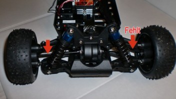

    ich habe den Reely Ranger mit brushless motor und habe da ein problem:
    Es lenkt immer nach rechts beim fahren. Ich habe dann geschaut habe festgestellt das da ein Teil fehlt. Ich hab schon studenlang geschaut aber nirgens herrausgefunden wie es heist. hier ein bild Das ist zwar nicht der ranger br da ich das bild im internet gefunden hab. aber meine frage ist ja wie das heist. Und lohnt es sich diese zu beschaffen und kann man die leicht wieder einbauen ?

    ich würde es antriebsknochen nennen. und ja es lohnt sich sowas wieder zu besorgen. :) ISt auch leicht einzubauen. Rad ab, oben eine Schraube lösen und dann den Knochen wieder rein.
