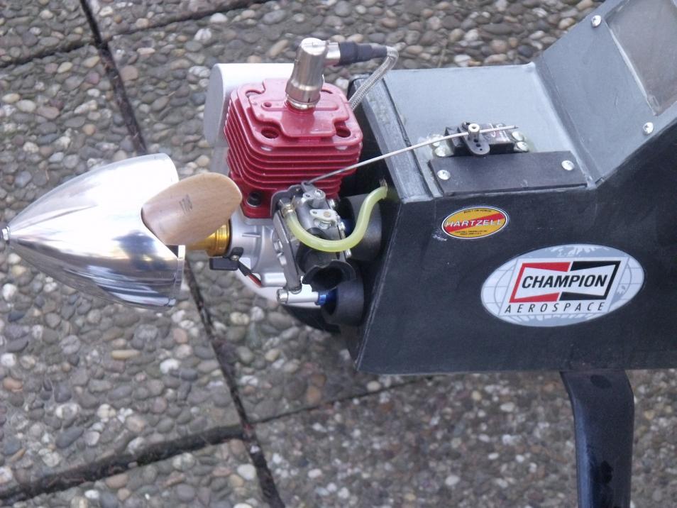

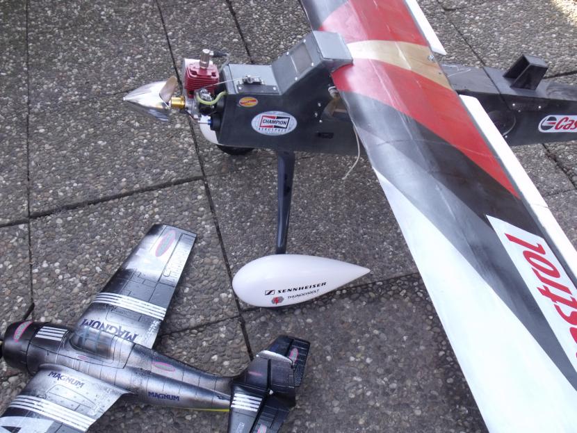

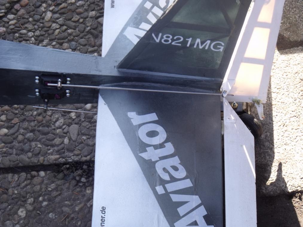

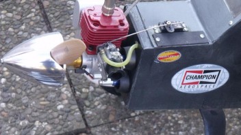

So hier die Bilder vom 2,4m Telemaster zum Größenvergleich eine Parkzone Wildcat ! Mein telemaster hat Landeklappen aber die braucht man nicht wirklich !
Der Höcker auf dem Rücken ist für Cam's gedacht
Fenster braucht man auch nit umbedingt einsetzten die kann man auch Aufsprühen !
Der gute hat schon einiges mitgemacht :cool: liste setzte ich heute abend rein ! -
