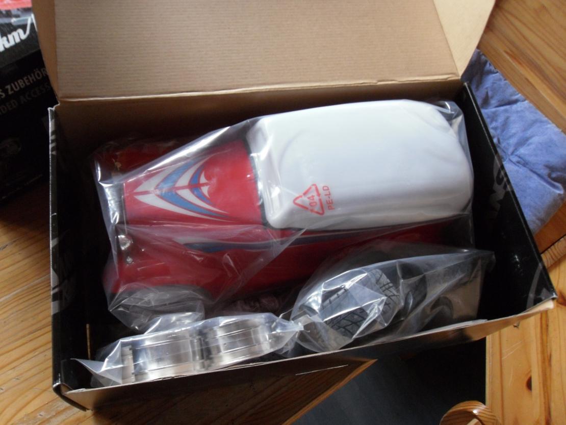

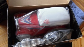

Hallo Modellbaufreunde,

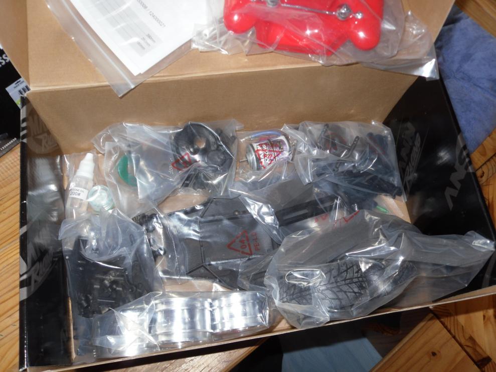

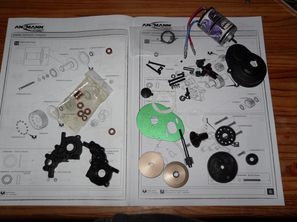

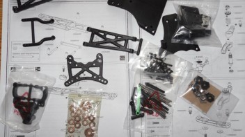

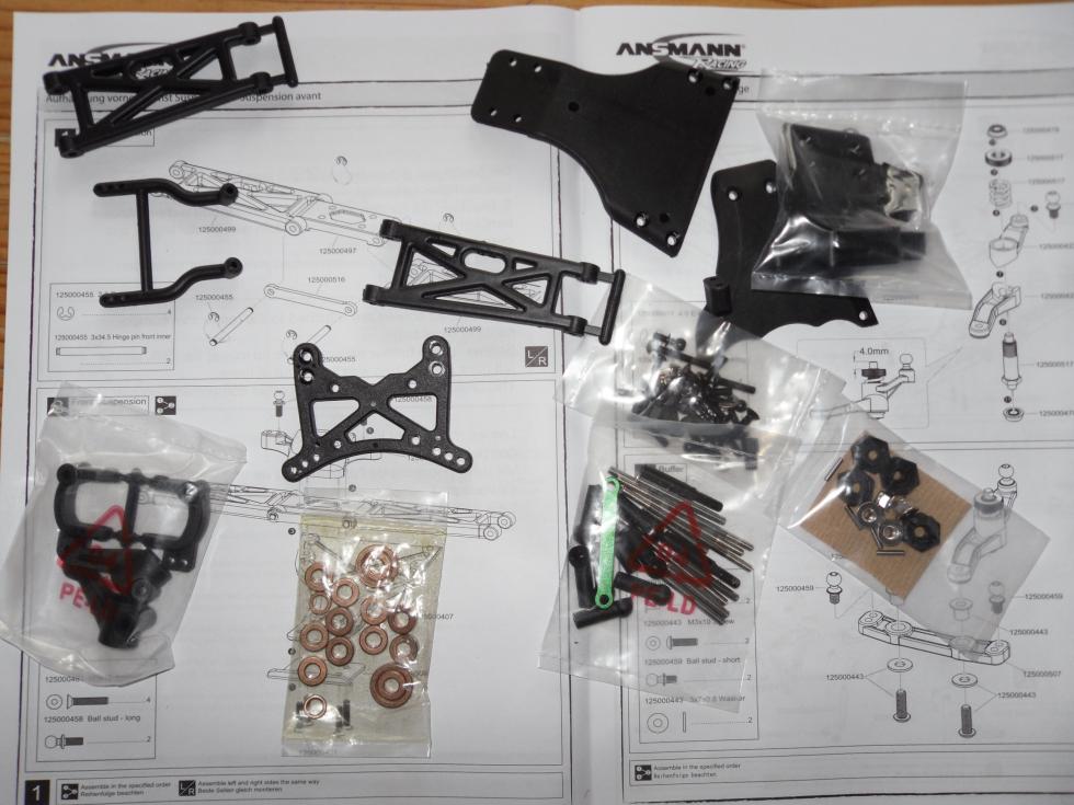

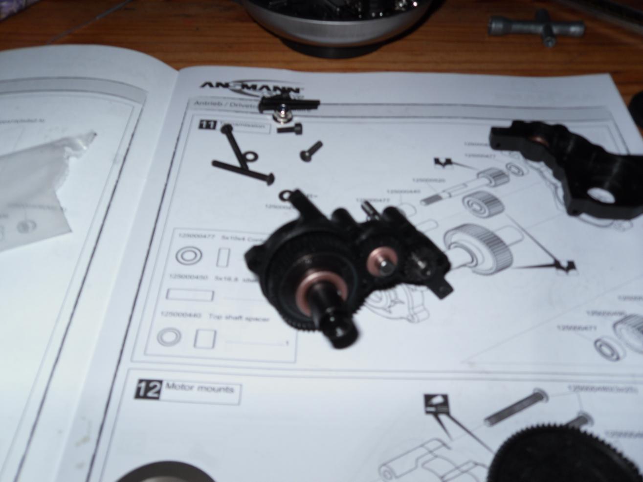

wie ich schon erwähnt hatte hab ich nun meinen Hot Rod gestern bekommen. :mrgreen:
Der Bau hat diesmal ein wenig länger gedauert.
Die Beschreibung bei Ansmann ist leider nicht immer so ganz eindeutig.
Hatte ja die Woche schon eine Baustelle von Tamiya. (Street Rover)
Tamiya bleibt eben Tamiya.

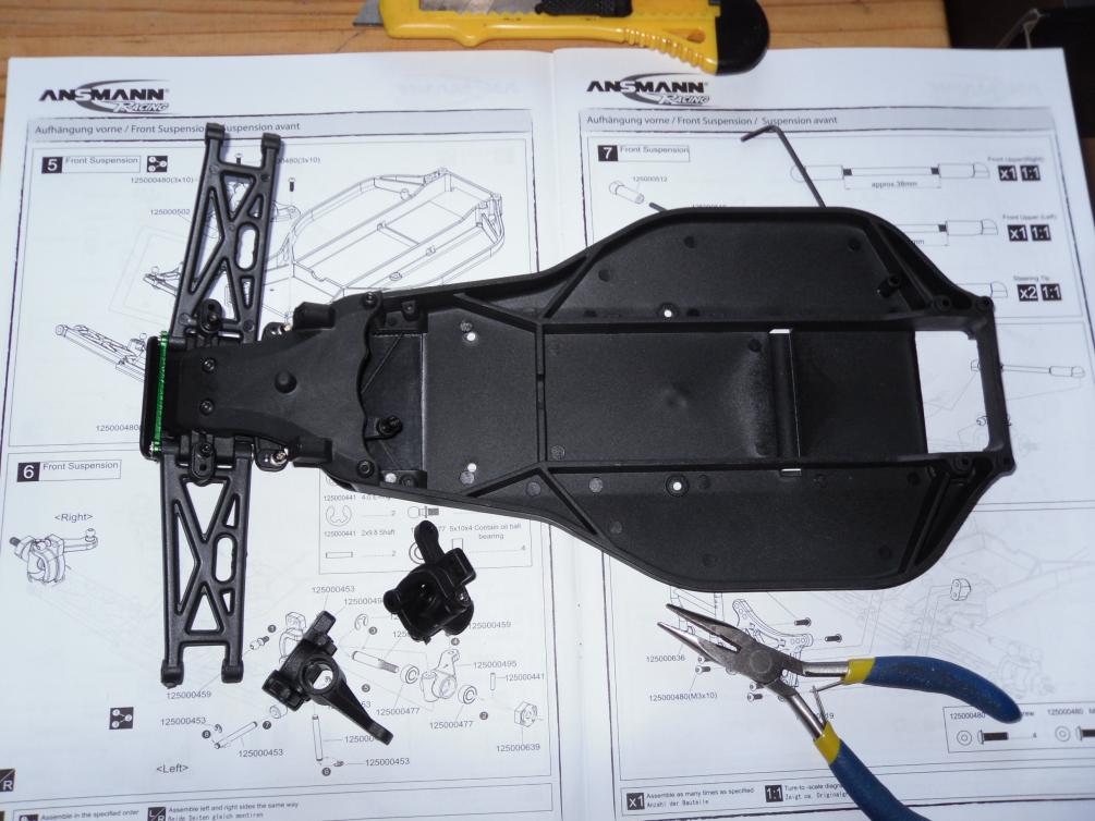

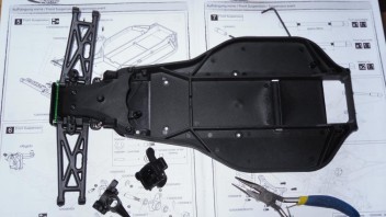

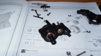

Die Schrauben beim ansmann haben alle einen 2 Millimeter Inbuskopf. Eigentlich nicht schlecht, aber leider sind die ein wenig zu weich.
Da meine Inbusschlüssel auch nur von der Stange sind, ... naja ihr wisst ja sicher was ich meine?!
Auch ist keine Aussparung für den Ausschalter im Fahrzeugboden vorgesehen. Oder hab noch keine entdeckt?

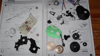

Positiv aufgefallen ist das extrem harte/schwere Plaste vom Chassis. Macht einen total stabilen Eindruck.

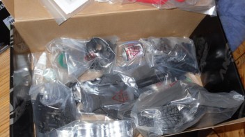

Auch hatte der Bausatz Bronzebuchsen, statt "Plastelager". Einen Kugellagersatz hatte ich aber vorher schon prophylaktisch bestellt.
Hätte ich mir anscheinend sparen können? :roll:
Die Öldruckdämpfer waren auch schon vormontiert, nur noch beiligendes Öl einfüllen, entlüften... fertig.
Waren auch verschieden starke Beilegclipse dabei, um die Federvorspannung individuell zu variieren.

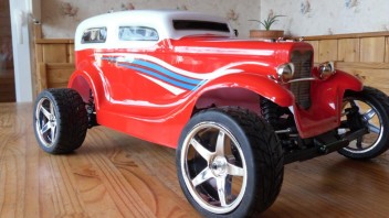

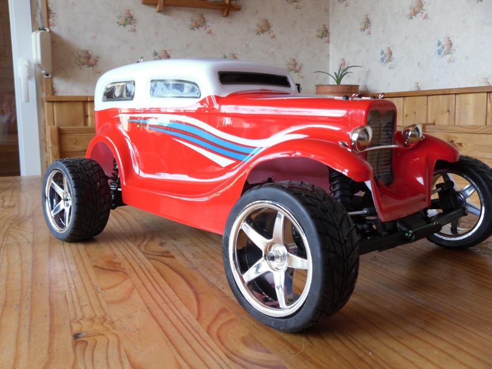

Wem die Lexan Karosse nichts ausmacht, alles in allem kein schlechtes Fahrzeug, vorallendingen für den Preis.
Nun warte ich nur noch auf die elektronischen Komponenten, wie Regler und Empfänger.
Dann sollte der Probefahrt nichts mehr im Wege stehn.
