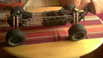

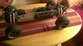

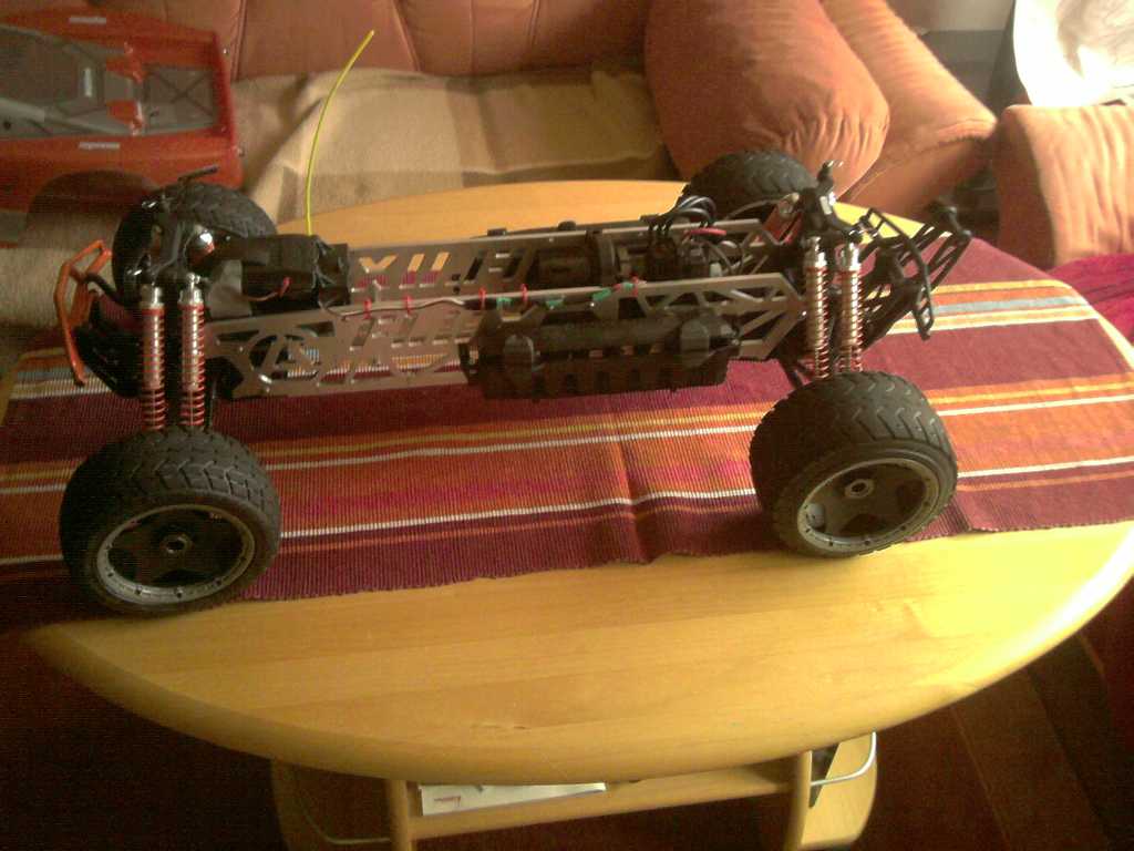

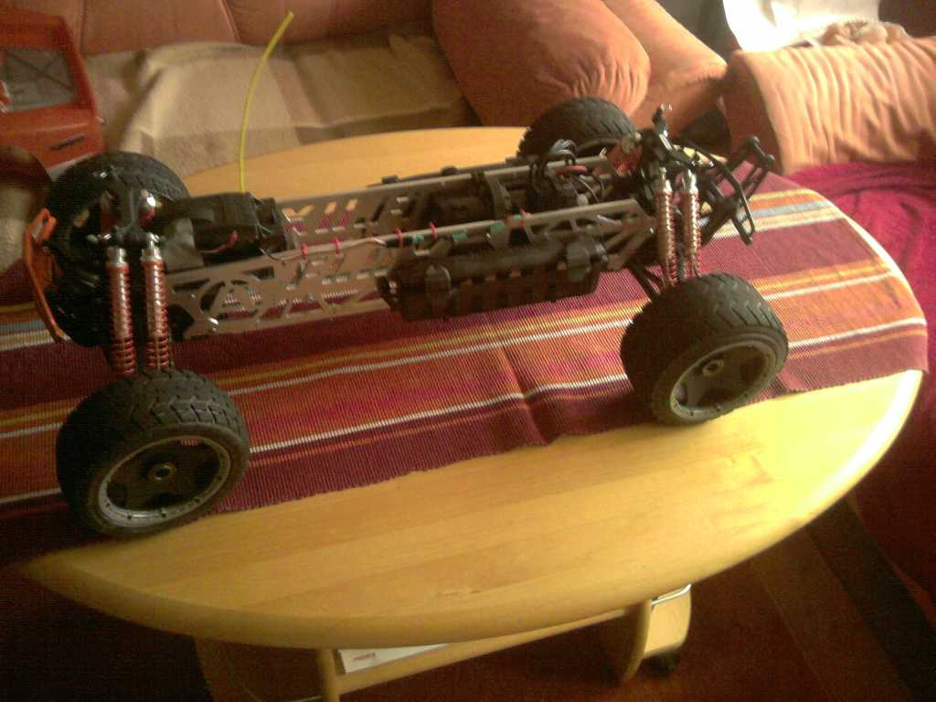

    zur Zeit stecke ich in einem Projekt. Ich baue einen Flux 2350 um zu einer Mischung aus Baja 5sc und 5T Flux. Die originalen Chassisplatten wurden gegen 5mm dicke Chassisplatten (angefertigt) getauscht. Die Chassisplatten sind extra für den Flux und verlängern den Radstand um Einiges. Aus dem Flux 1/8 wird nun ein Model im Maßstab 1/5. Motor bleibt original. Ich werde demnächst Bilder reinstellen.
    Frage: Was haltet ihr von dem Projekt?

    Ja mein erstes Ritzel wurde während der 3. Fahrt aufgegessen. Fotos mache ich morgen mit meiner miesen Handykamera, vielleicht klappts ja!

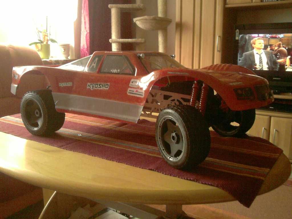

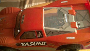

  • AW: Hpi Savage Flux 2350 -> Baja 5Sc Flux 5T Mix
    Vom neuen HPI Super 5SC Flux habe ich schon genug gelesen. Ich denke mal die haben das Chassis gewählt weil -> es sich bewährt hat. Warum Neues bauen wenn man den perfekten Grundbaustein schon hat?
    Ich bin mir sicher, dass das Ding echt Wahnsinn wird.
    Nun zu meinem Flux. Die Baja Räder sind verdammt schwer, das aber verändert das Fahrverhalten positiv. Der Wagen bringt nun mehr Power direkt auf den Untergrund. Die Savage GT2 Reifen sind auch ne super Sache aber die sind einfach zu leicht. Der Wagen kippt in den Kurven auch nicht mehr so stark.
    Und ja, das Teil ist ein Schiff, das Teil ist so verdammt groß und schwer!!! Weißte was geil daran ist? Da gucken sogar die Ladies ;)

    So die Kiste bekommt einen neuen Regler, neuen Motor, eventuell neue Funke und dickere Akkus :D ich versuche nächste Woche ein Video hier reinzustellen.
