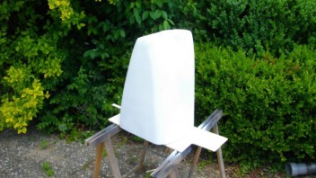

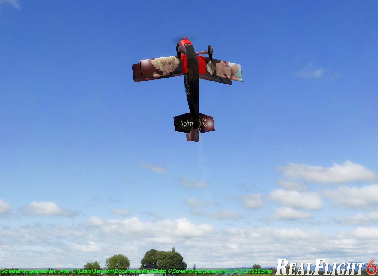

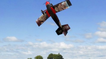

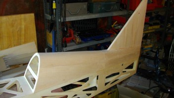

Heute ist es mir gelungen bessere bilder von der Hentai Ulti zu machen :o
Ob ich den Flieger so streiche muss ich mir noch schwer überlegen :mrgreen:

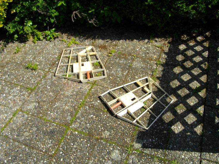

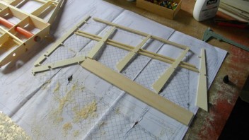

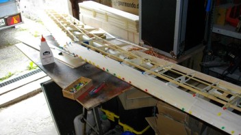

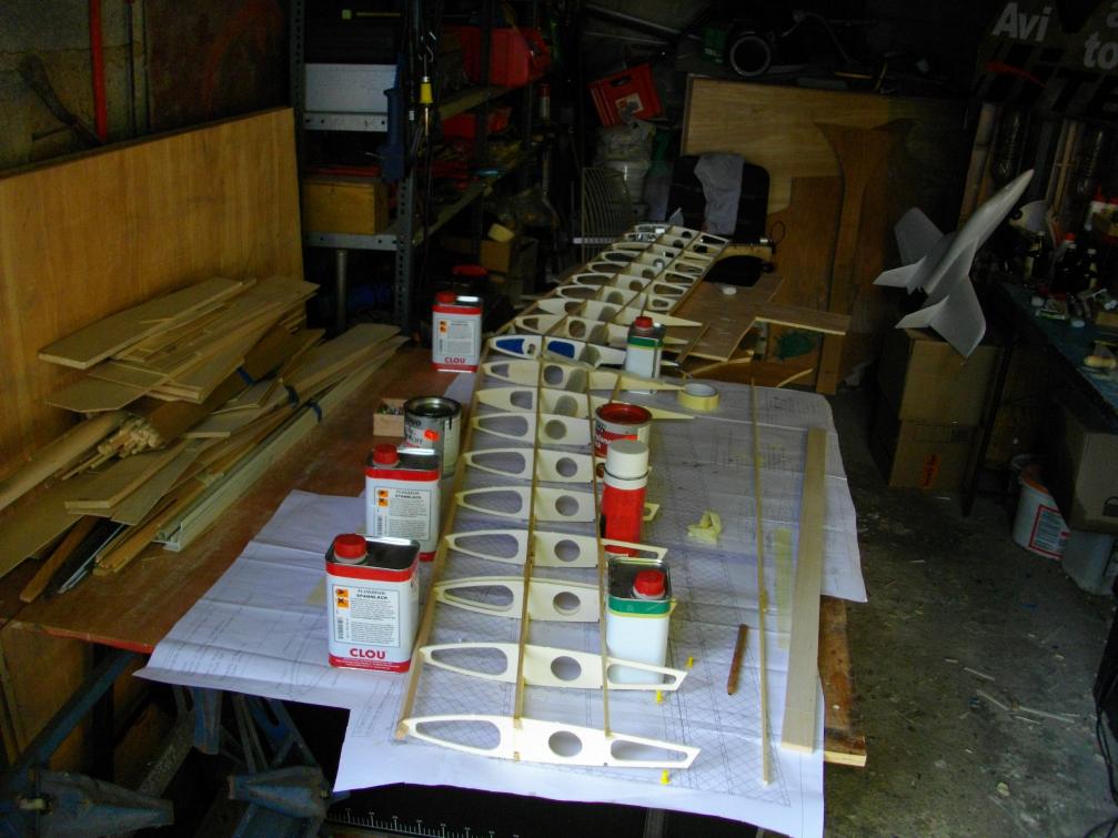

Kleines Update Heute habe ich die Stripen gelötet , Die werden in die Flächen gewurschtelt
Nächste Woche ist der Seilzug für das Seitenruder an der Reihe !
Bilder gibts Morgen ![]()

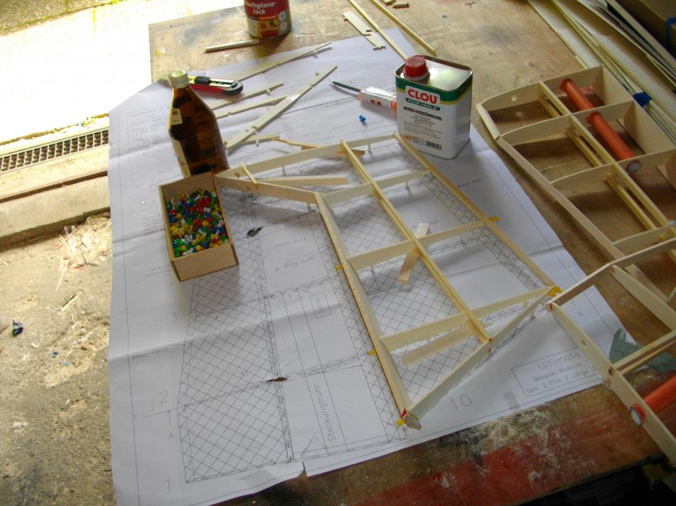

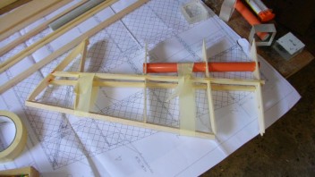

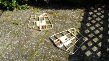

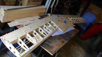

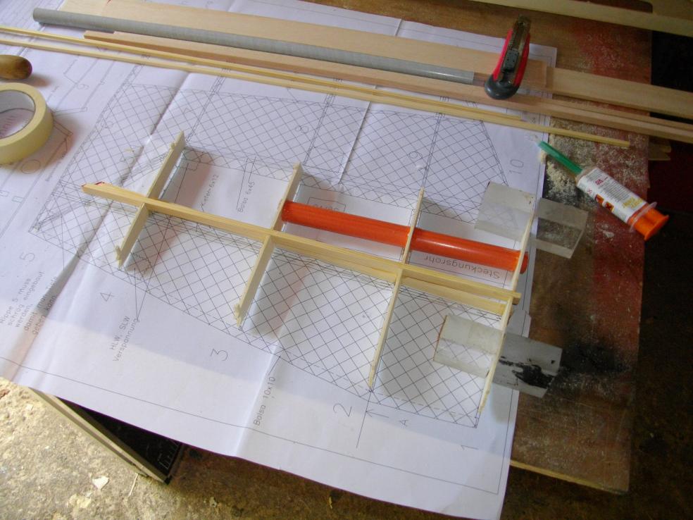

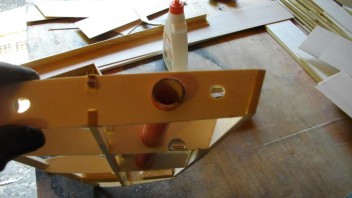

Moin Moin

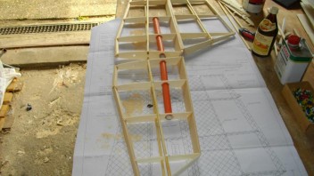

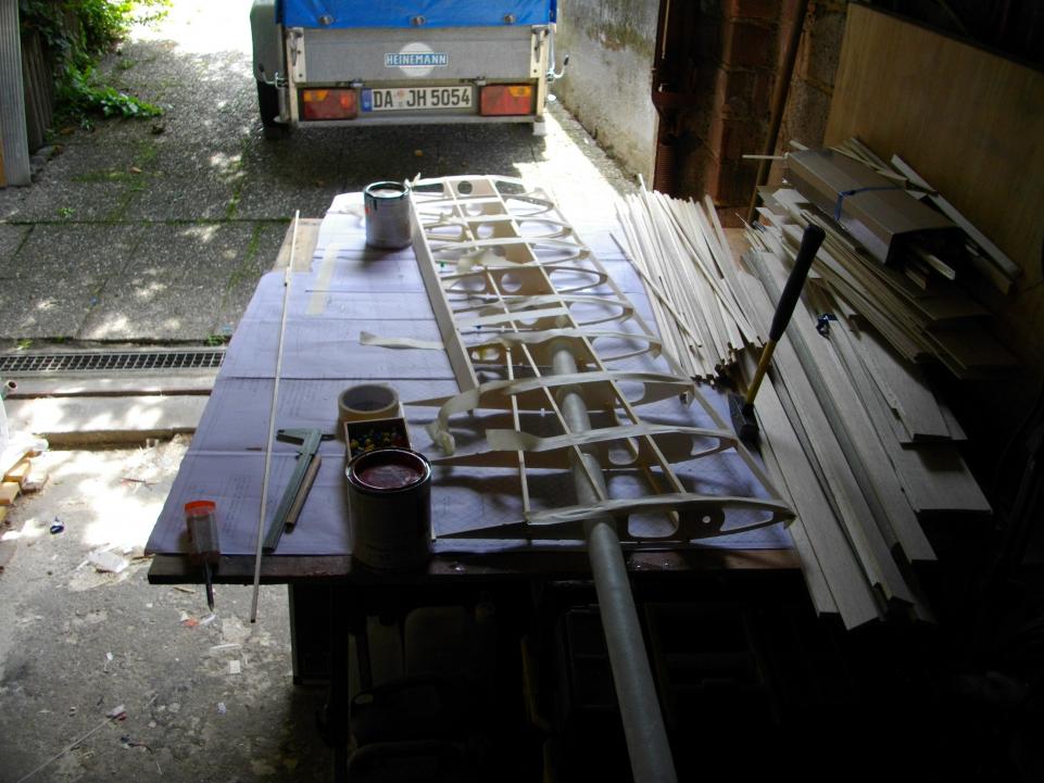

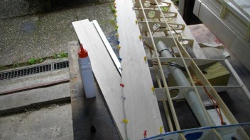

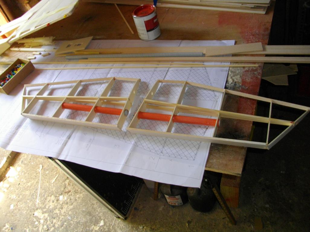

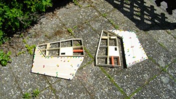

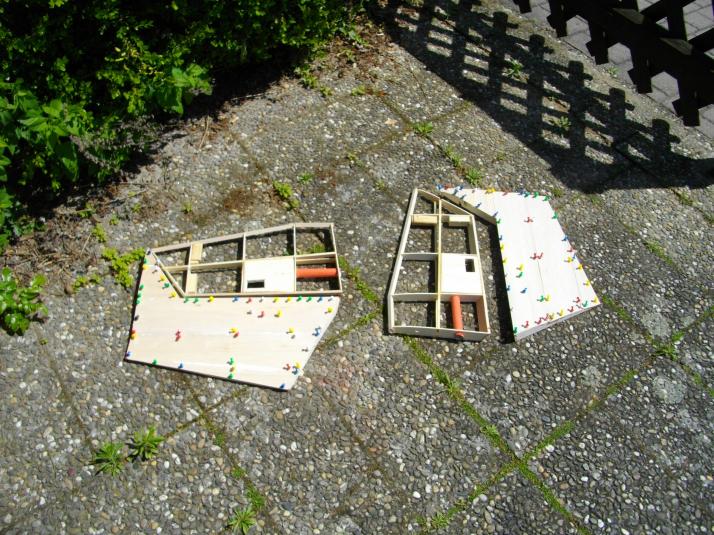

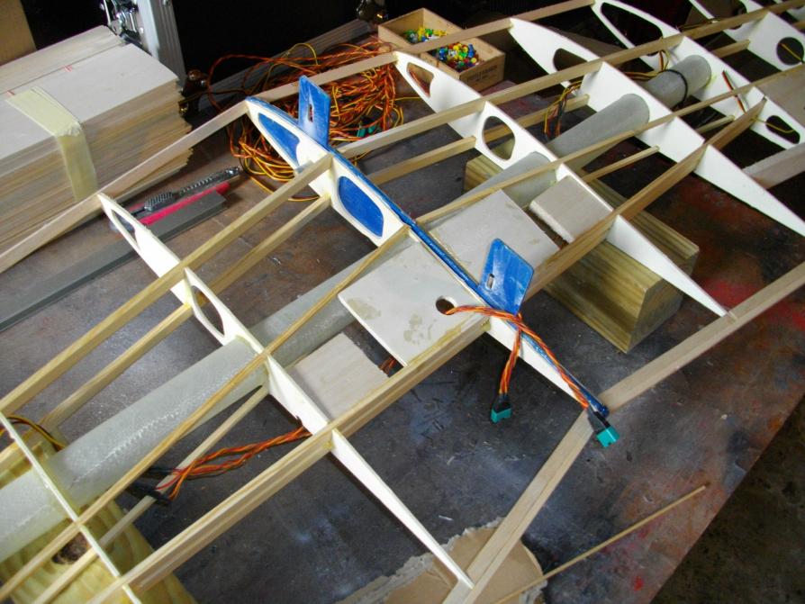

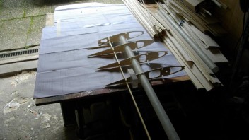

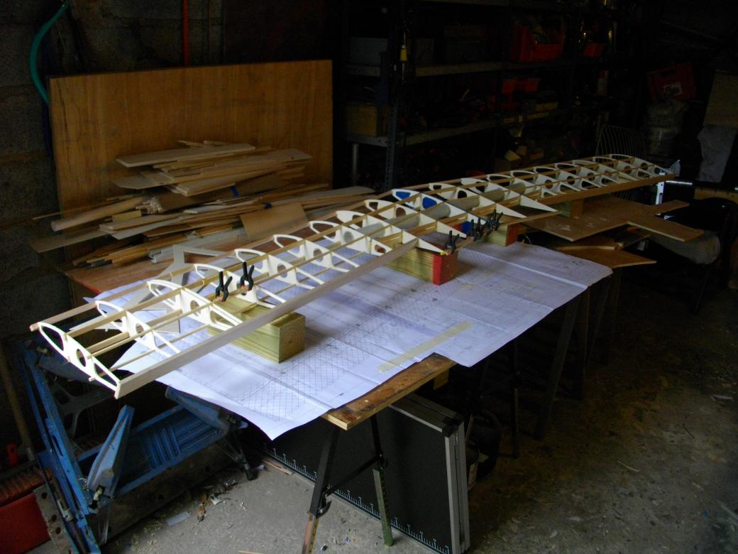

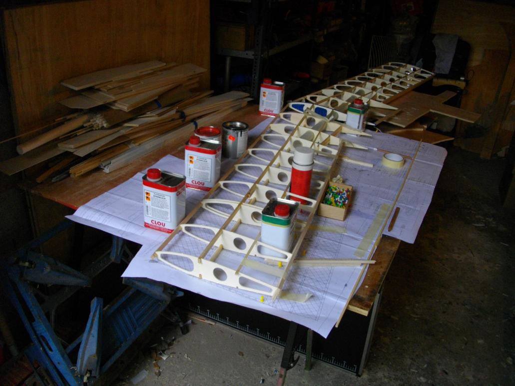

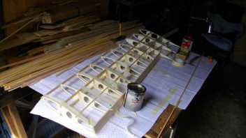

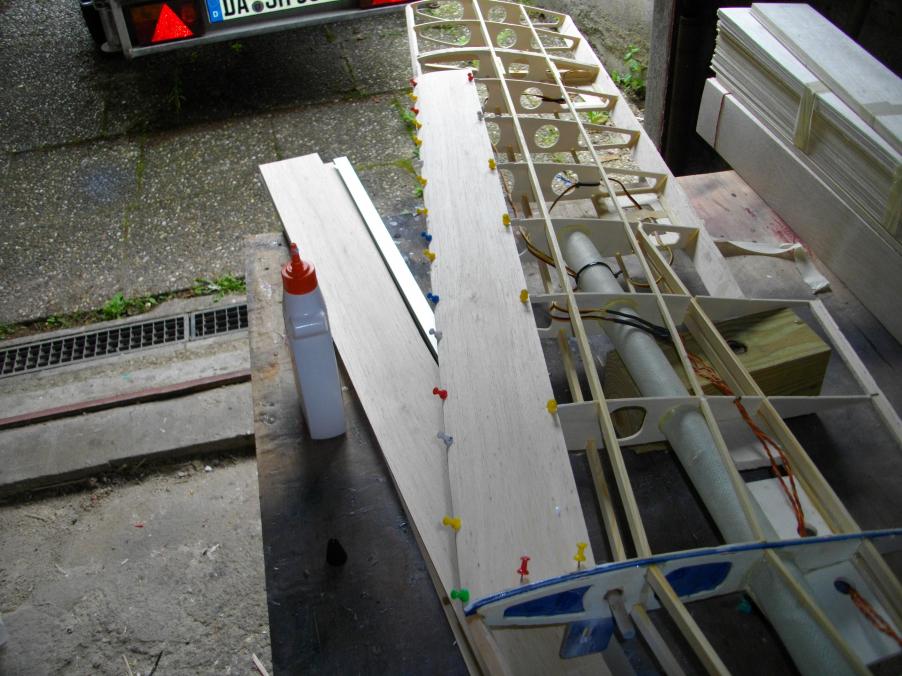

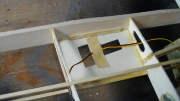

Heute (07,08,2012) habe ich die strippen gezogen und den oberen Flügel verplankt :
Zuerst die Strippen in die Servoschächte , diese werden mit Kabelbindern fixiert
und am Servoschacht mit Paketband gesichert bis die servos gesetzt werden ![]()
In der Mitte werden Verstärkungen eingeklebt wo die Stecker später fest
montiert werden sind dieses mal MPX Stecker, diese werden später mit
Powerbox Sicherungsclips befestigt :

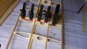

AW: Baubericht 2,8m Ultimate von der Flugwerft Brendel

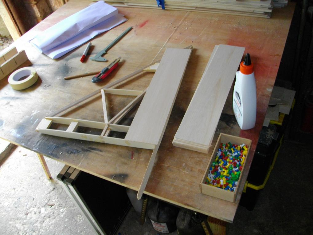

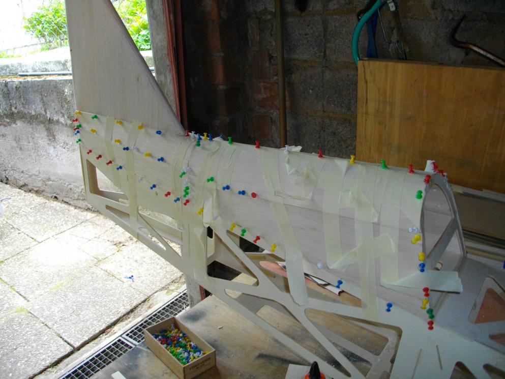

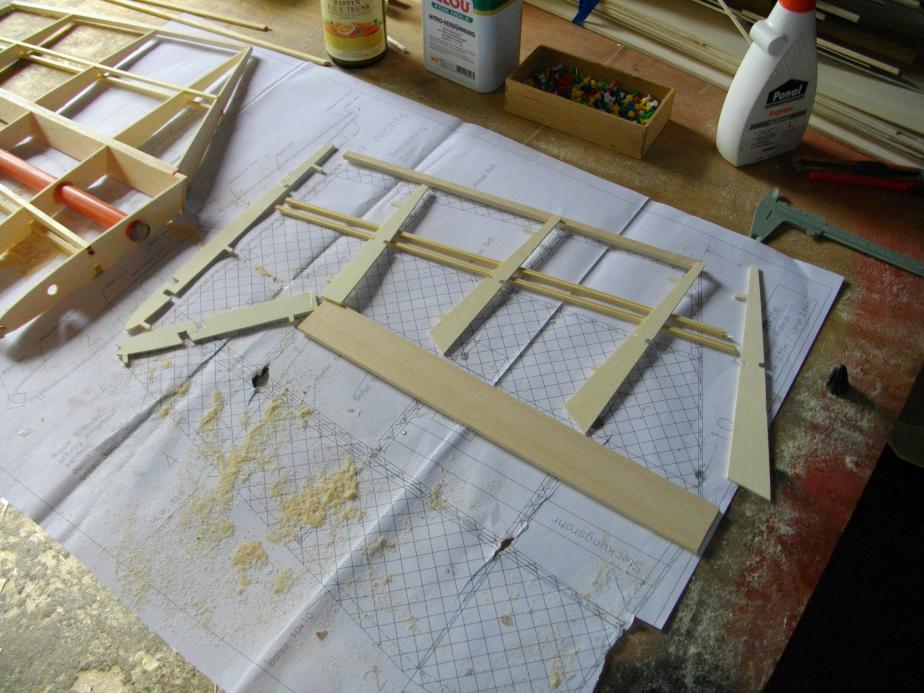

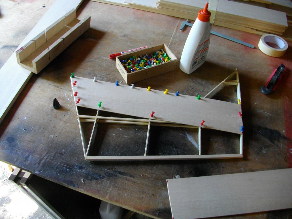

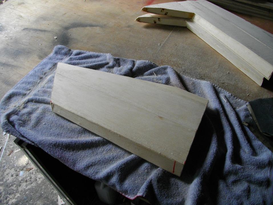

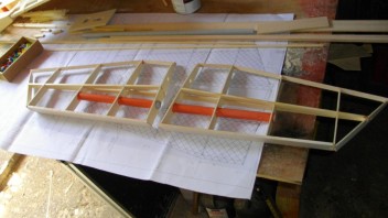

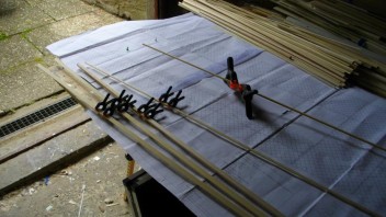

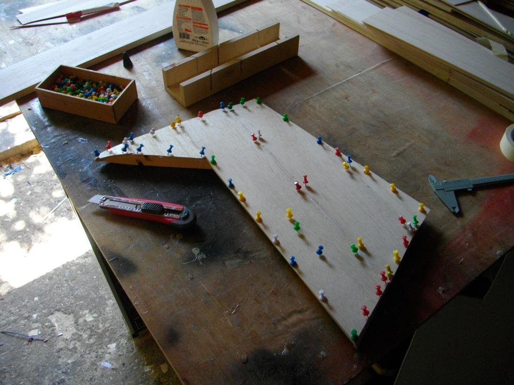

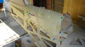

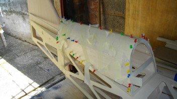

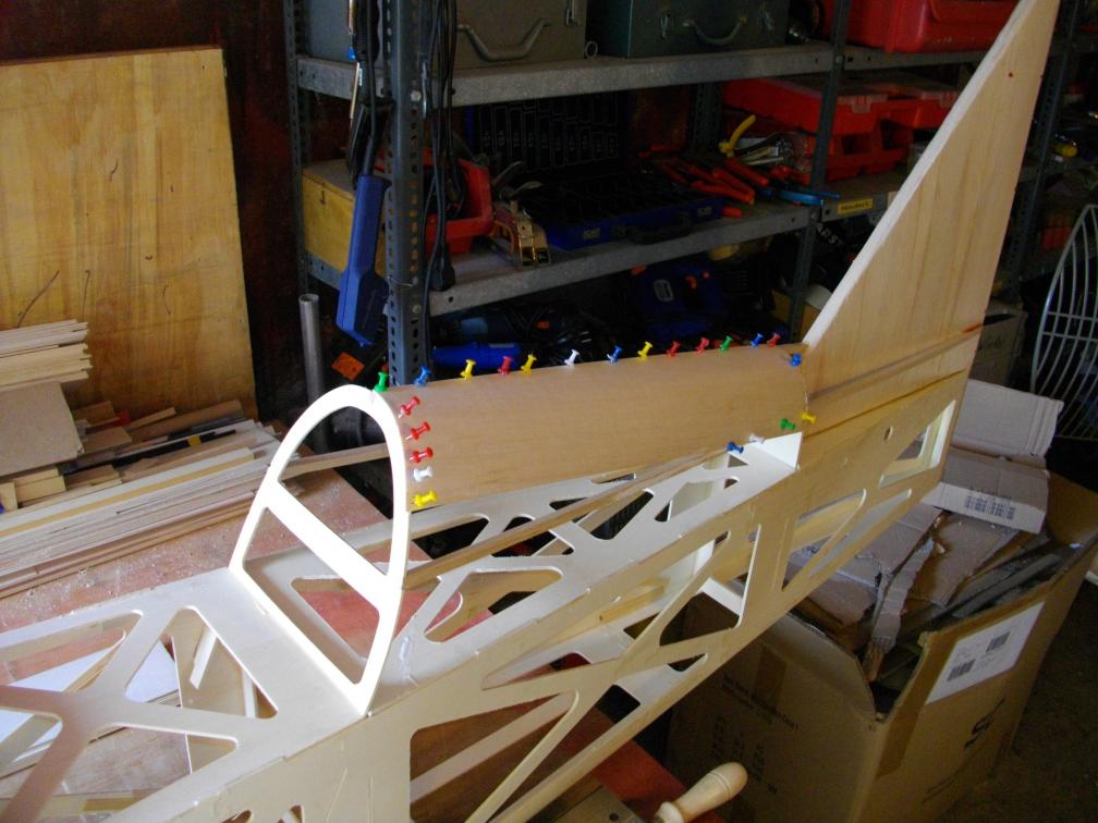

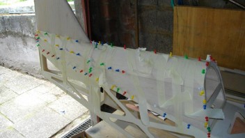

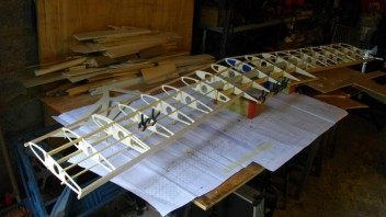

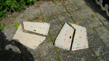

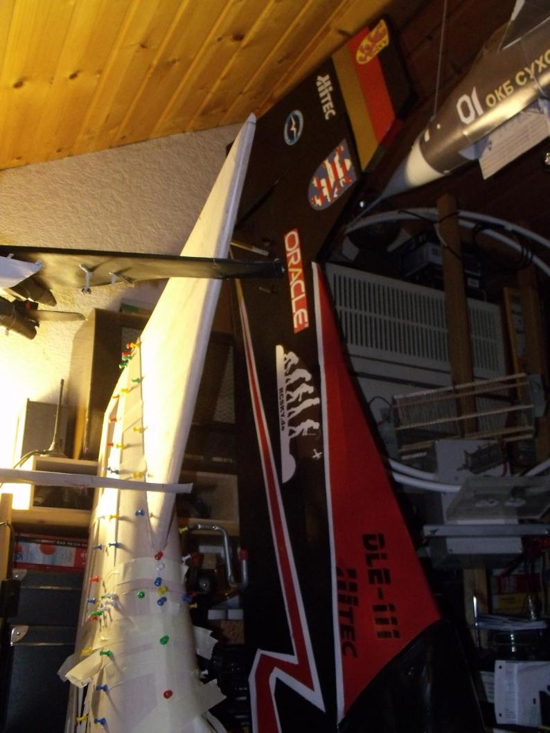

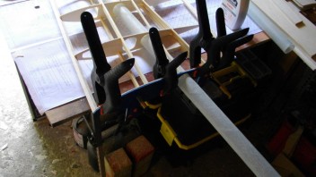

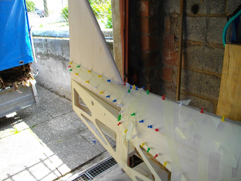

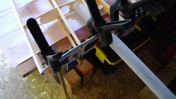

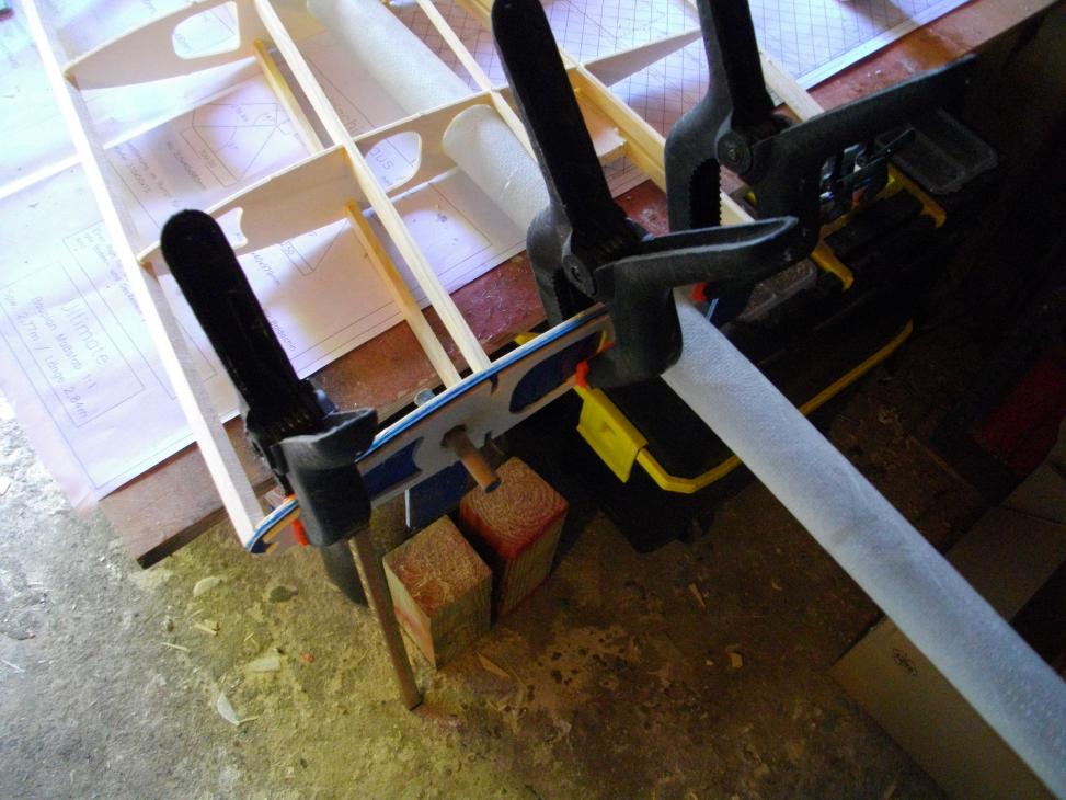

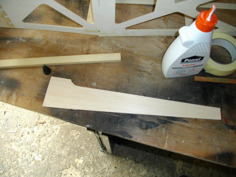

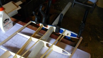

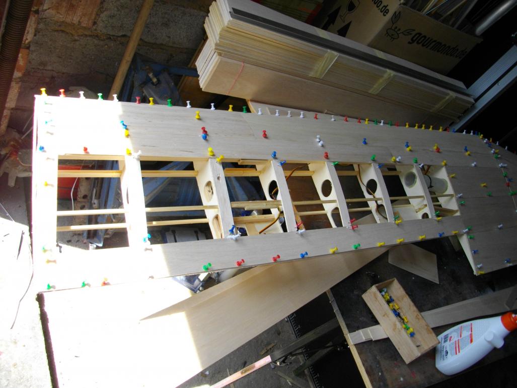

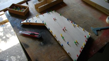

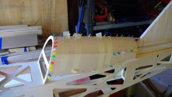

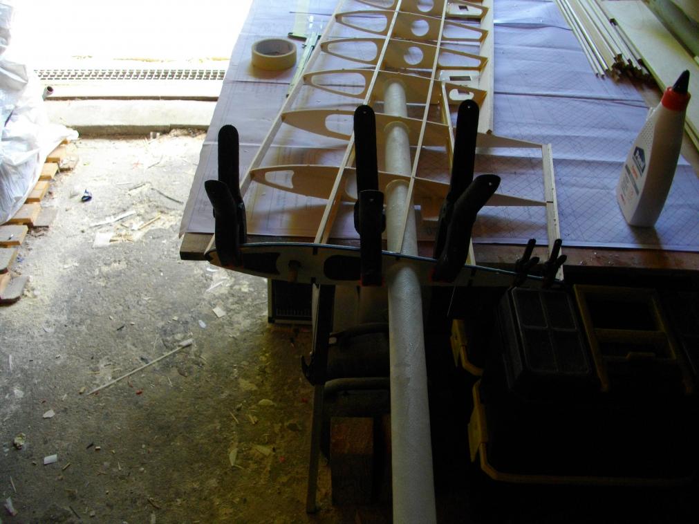

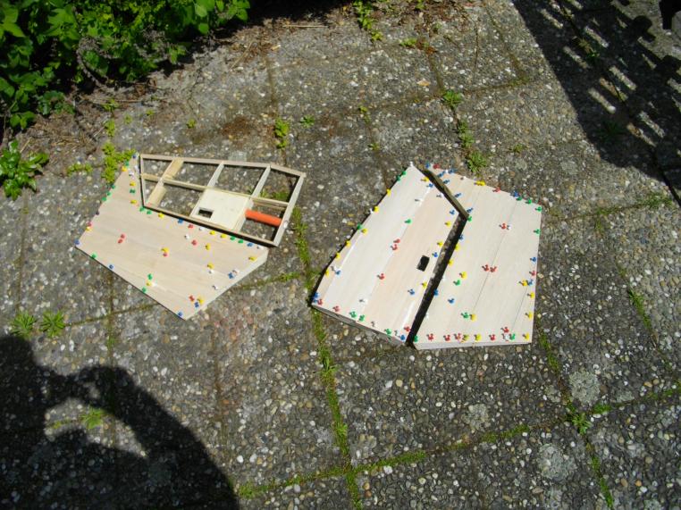

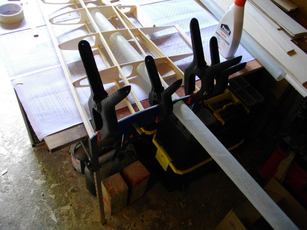

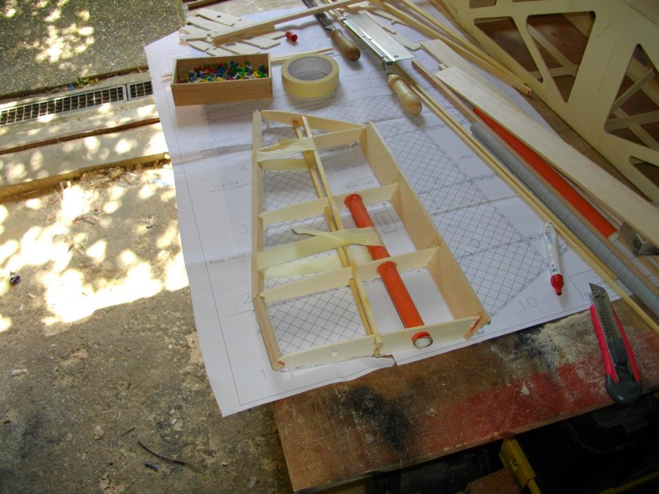

Und nun wieder mit 2mm Balsa verplanken ![]()
Die Rippen werden mit Stegen verplankt so das die Spannseide später gut haftet :
Wenn alles getrocknet ist kann man die Pinnwandnadeln entfernen. . . .
wenn isch bedenke das ich das noch 3mal machen muß ![]()

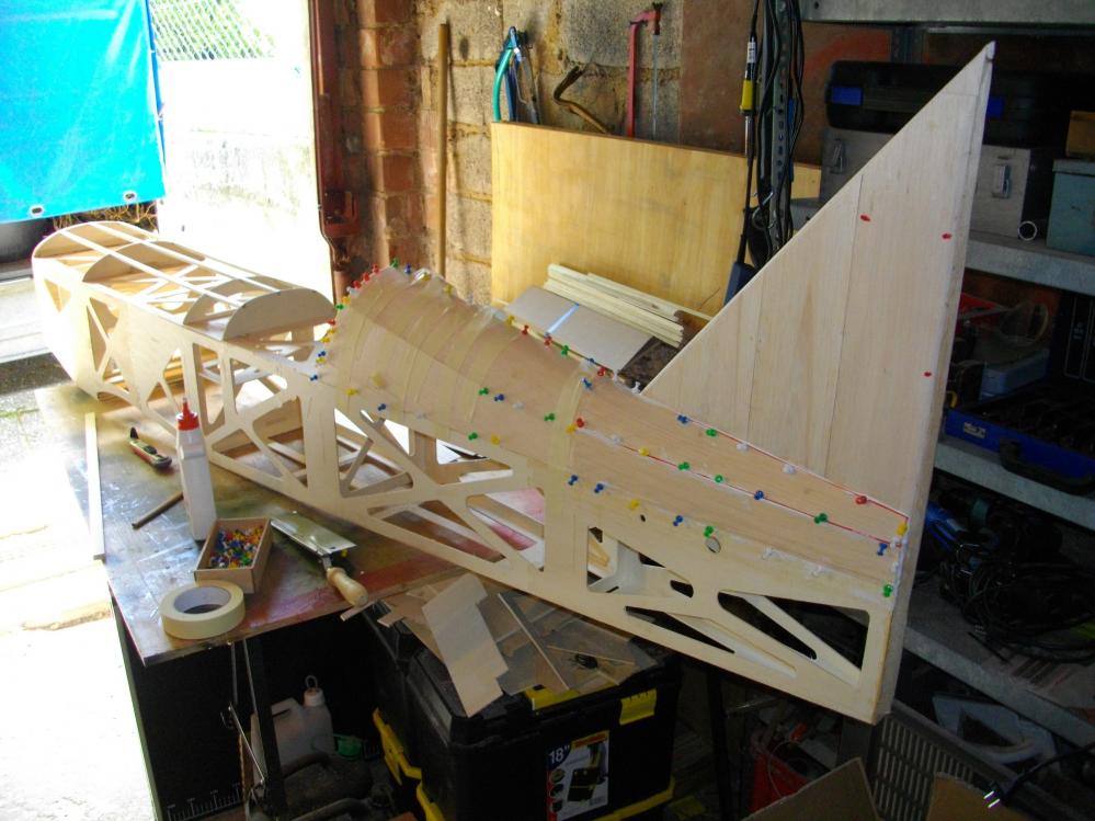

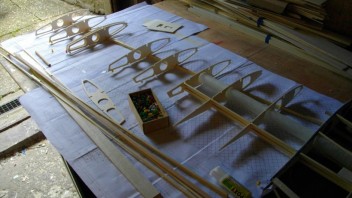

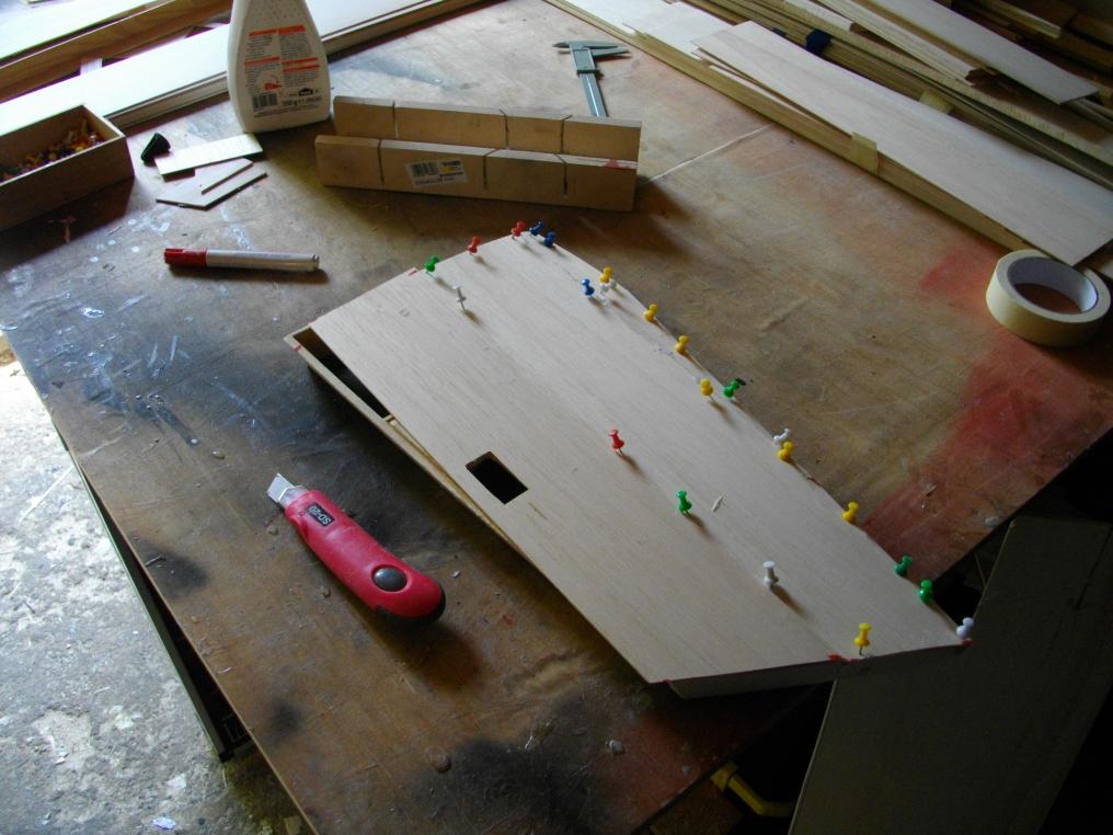

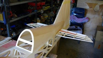

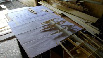

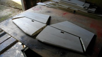

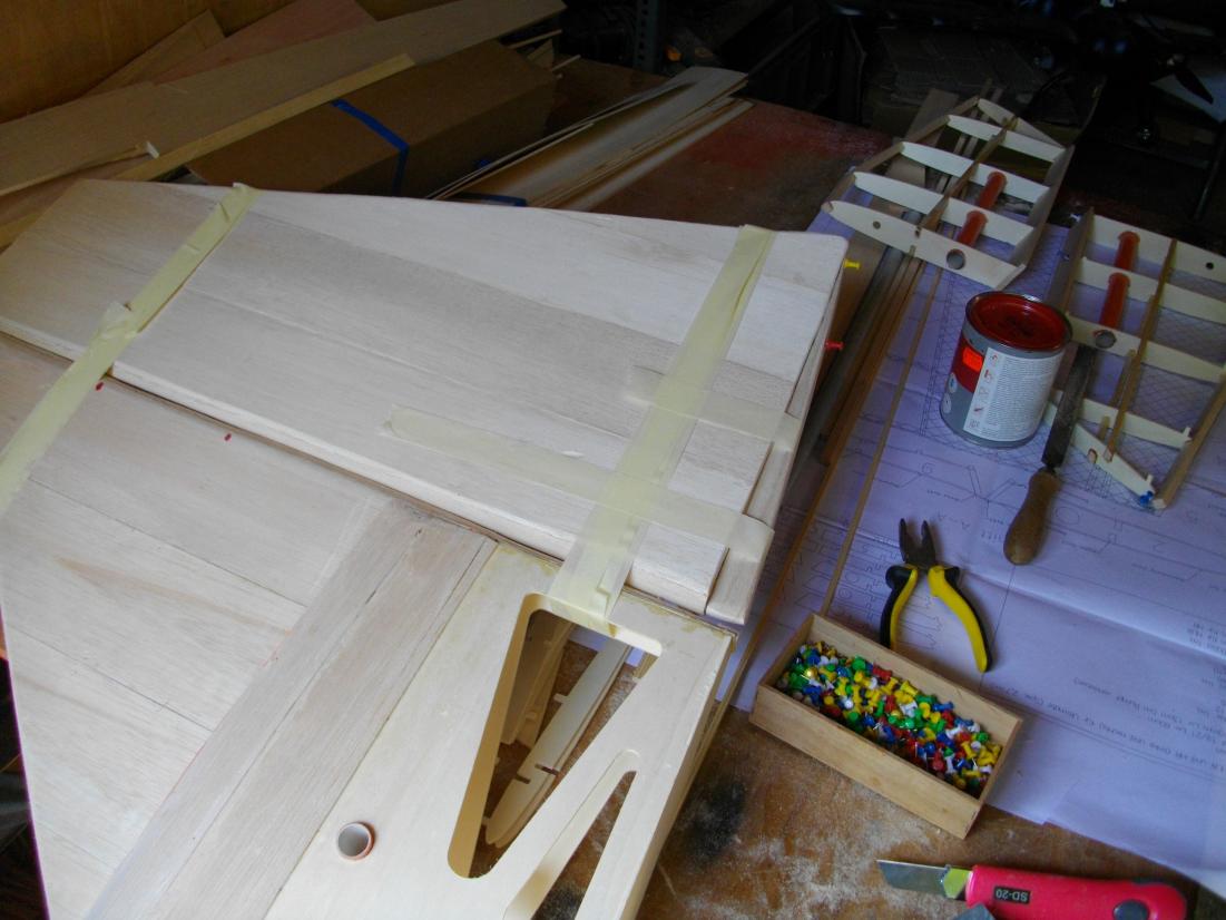

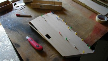

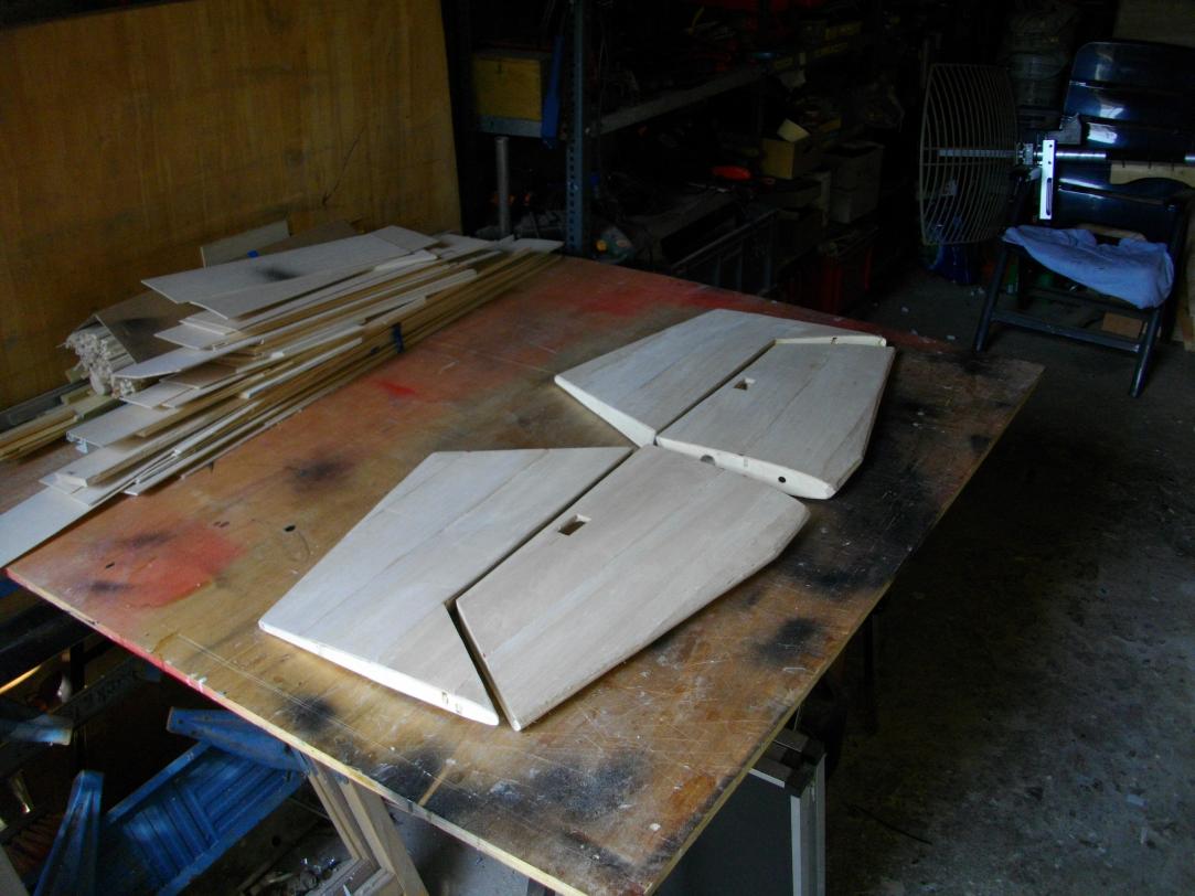

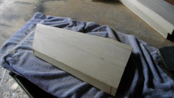

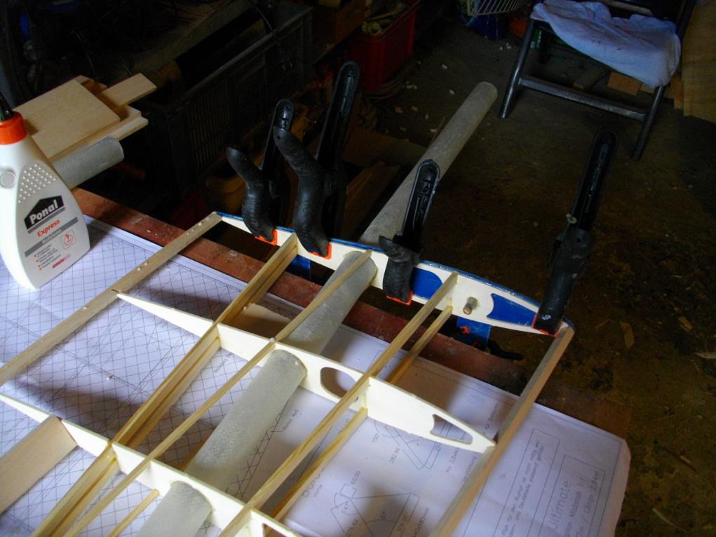

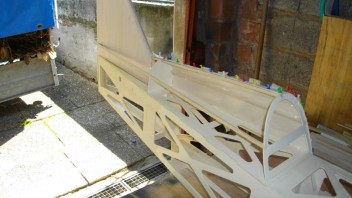

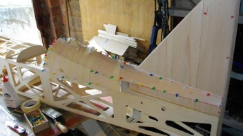

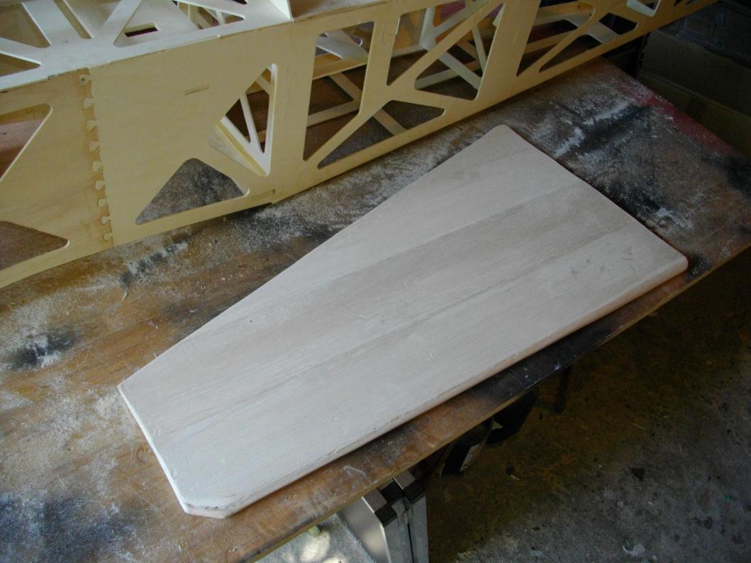

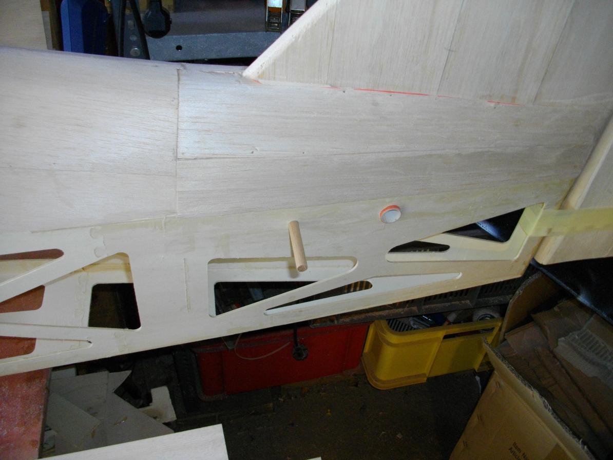

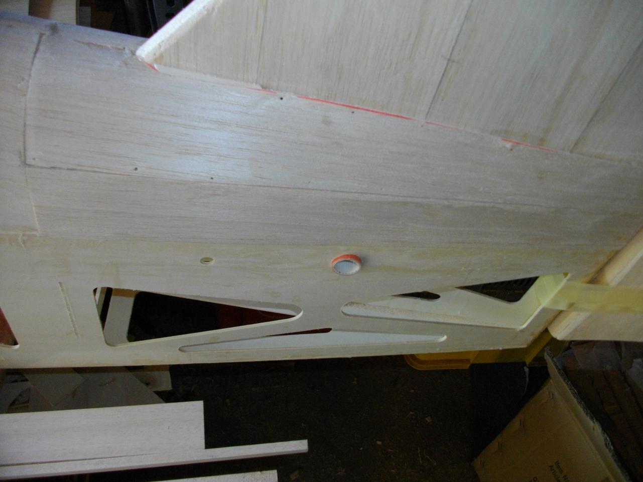

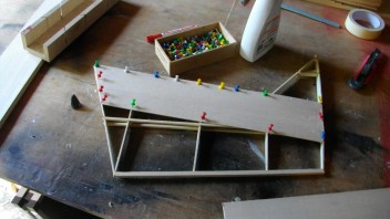

Die schritte der Unterseite erspare ich euch ![]()
Wichtig hier sind die Servoschächte , die müssen mit verplankt werden .
und die kabelöffnungen nicht vergessen !
Morgen wird verschlifen :
:mrgreen:

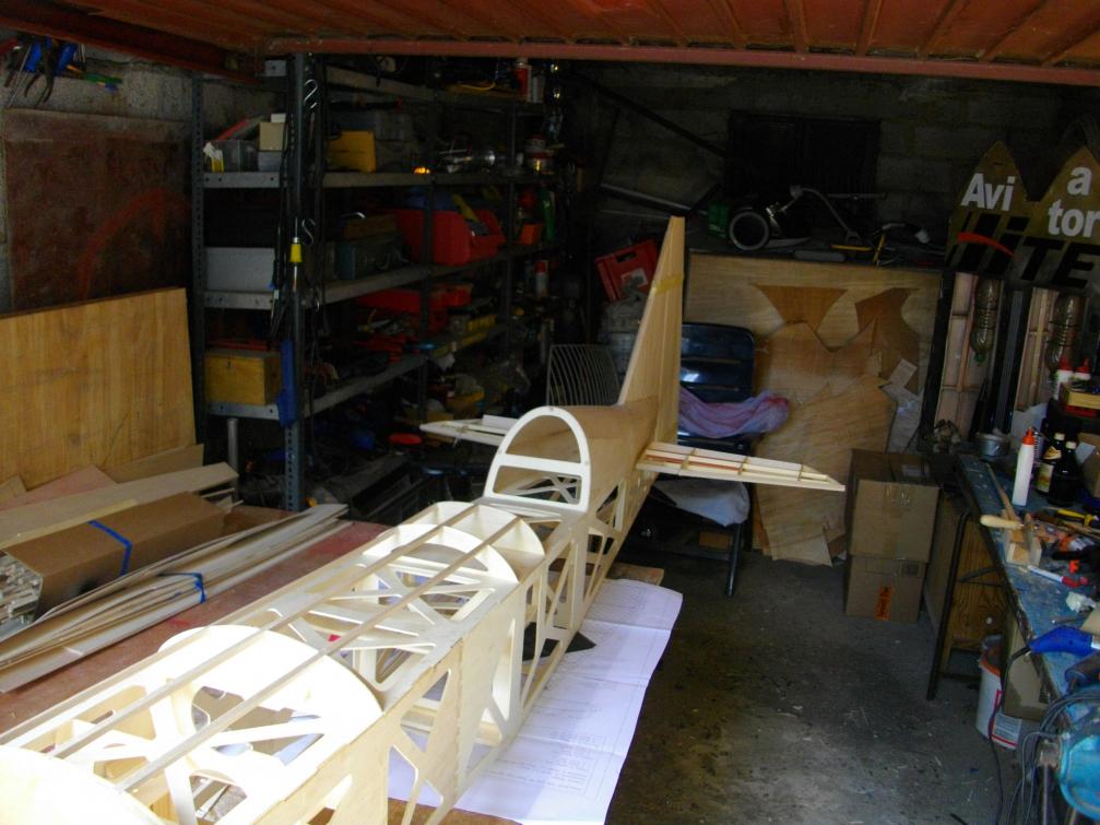

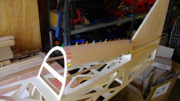

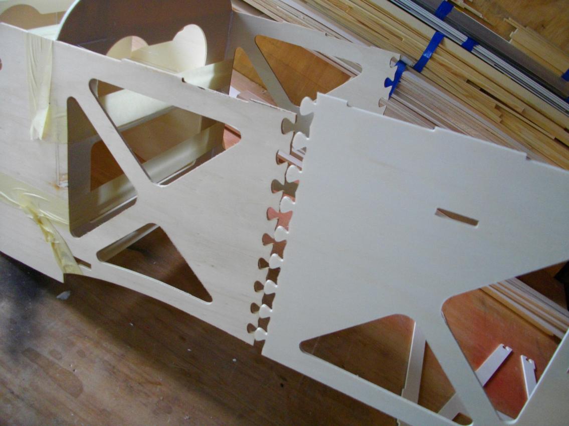

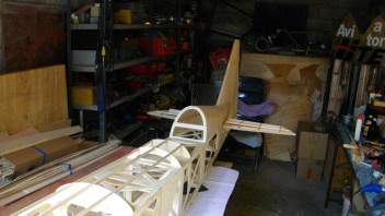

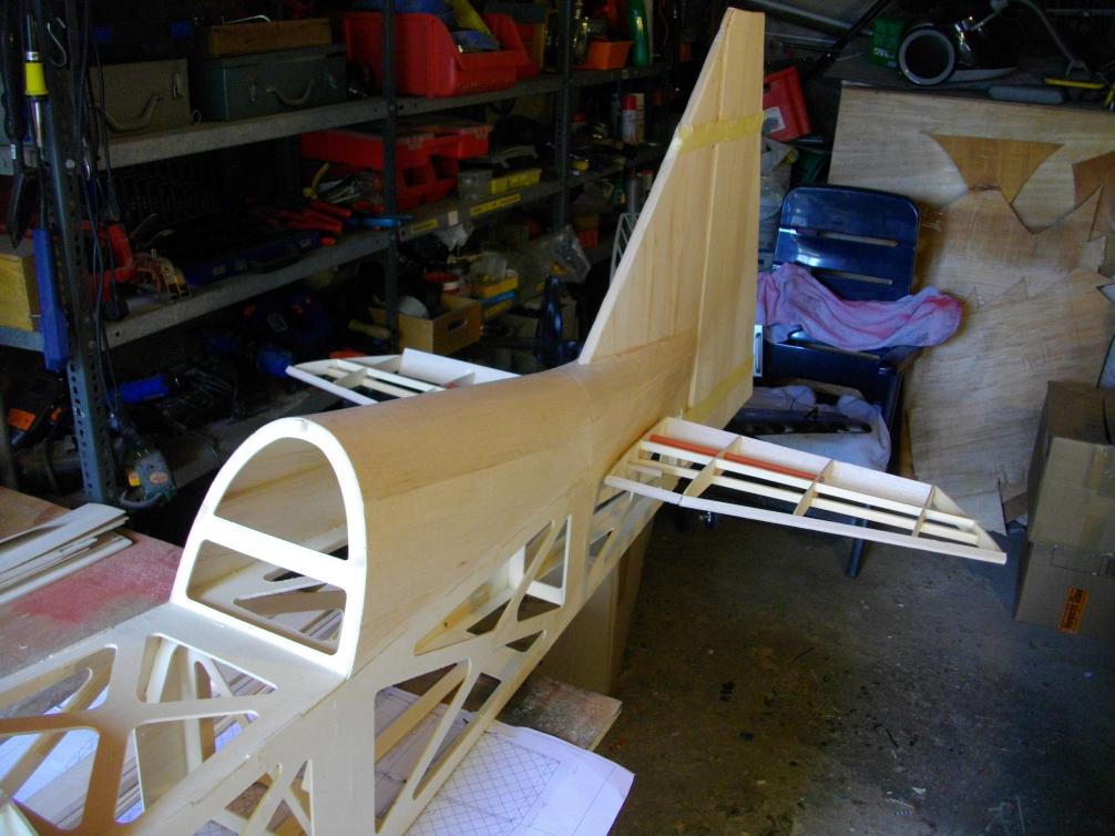

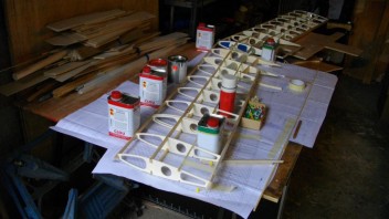

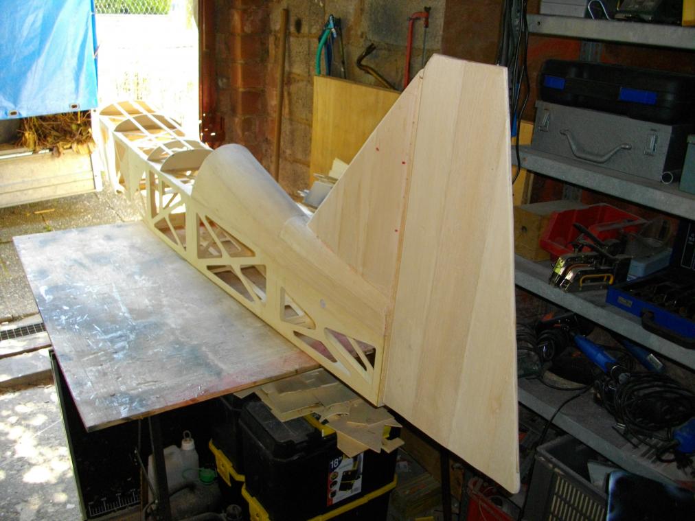

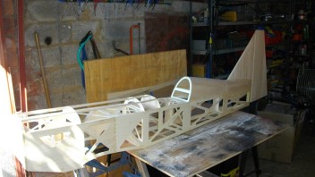

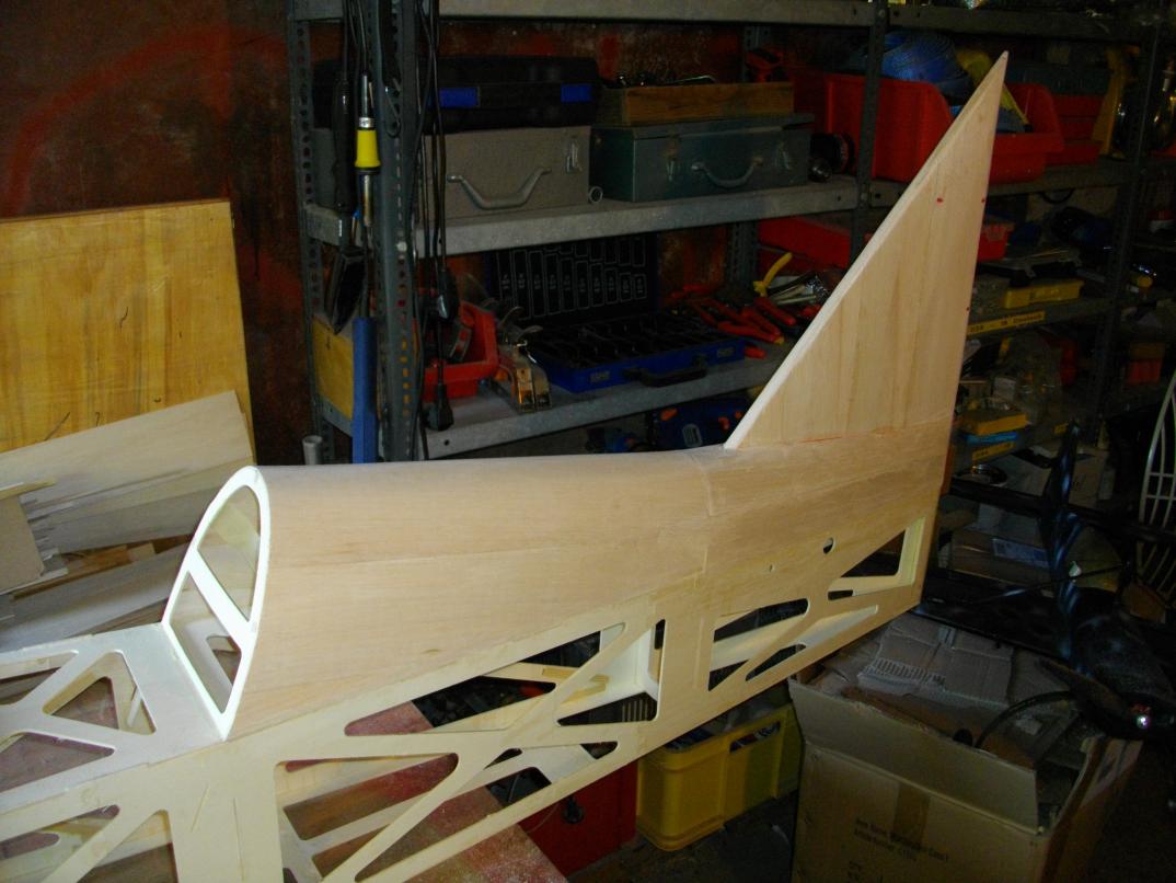

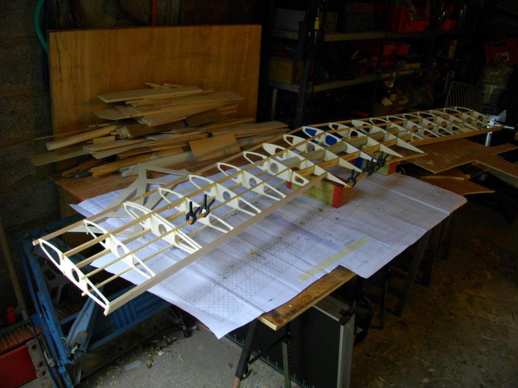

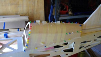

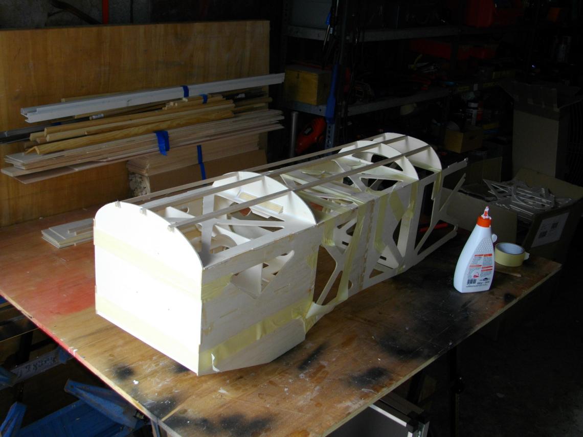

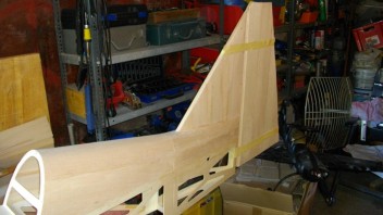

Sodele Der Rohbau ist nun abgeschlossen
Ausgebaut wird Im Frühjahr 2013 !
Bis November will ich den Robau des Stingray Turbinenfliegers auf Kiel legen . . . .Mein Zeitplan ist etwas eng !
Also bis ins neue jahr an dieser Stelle :party:

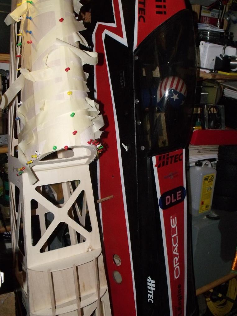

Nachdem bei uns der Frühling ausgebrochen ist :gehtdoch:
Konnte ich mich wieder in die Garage schwingen und an meiner Ultimate weiterbauen :mrgreen:
Folgendes hatte ich auf dem Plan :
-Motorhalterung vermessen
-Motorhaube außfräsen
-Motor Einbauen

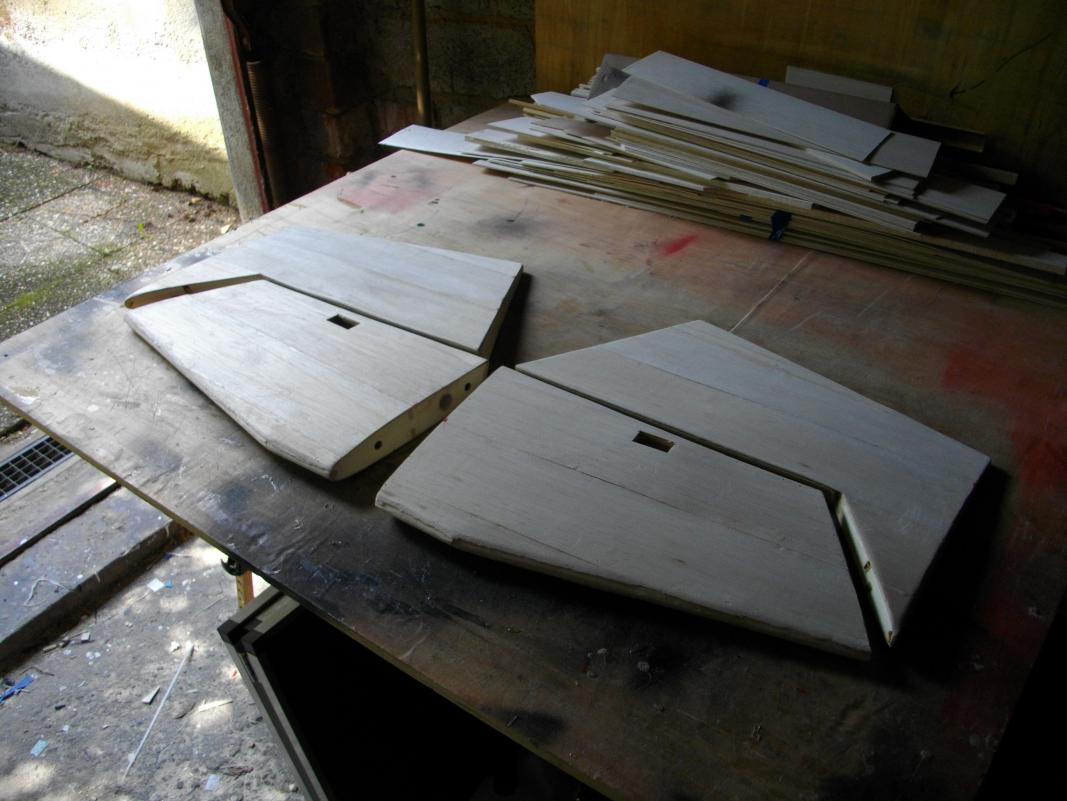

Da vieleicht eine schon wissen das daß Kraftwerk da ist ![]()
Motoreinbau hat geklappert morgen werde ich die Motorhaube außfräsen und die geht dan zum Lackierer :

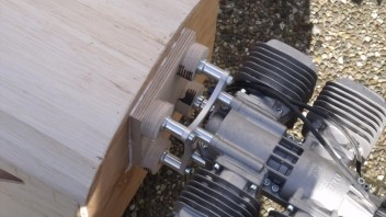

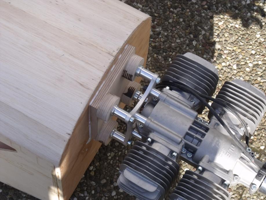

Selbst bei so einem Flugzeug schaut der Motor noch gewaltig aus ![]()

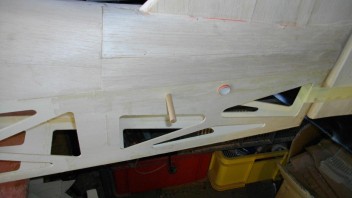

Hier kann man die Motorhalterung mit den Unterlegscheiben für den seitenzug von 1,8° erkennen
Die Abstandshalter sind aus hochfestem Sperrholz , die Halteschrauben gehen durch den Motorspannt
und werden von Einschlagmuttern gehalten . Nur die Schraubensicherung nicht vergessen :o
Hier noch eine Gesamtansicht ![]()
ob ich morgen weiterbaue weiß ich noch nicht da ich morgen Fliegen gehen wollte :anmach:
