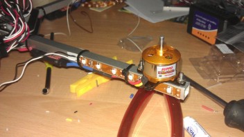

- Kleinteile wie Abstandshalter, LED Strips, Propmitnehmer und so

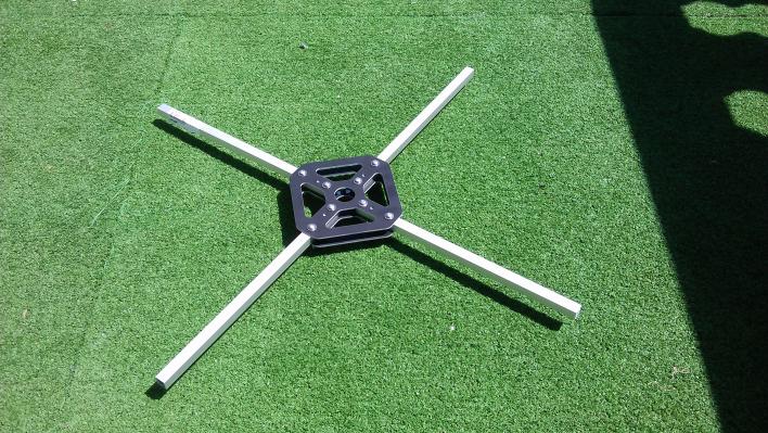

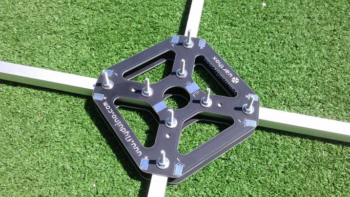

- Centerplate mit Stromverteilung (wird genommen da mir das mit der Stromverteilung absolut gut gefällt und ich dann keine Extra Platine für brauche)

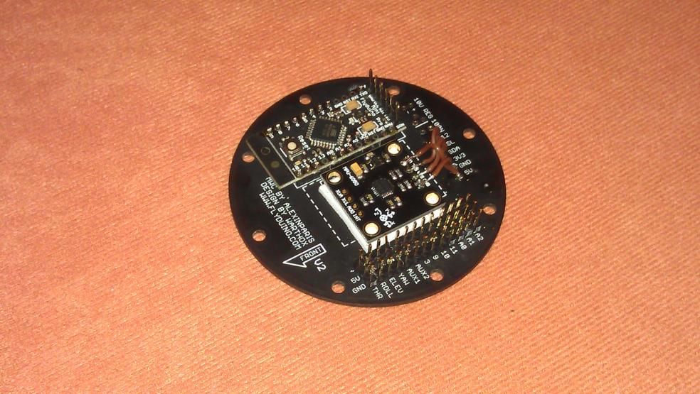

- MWC Board für direktes auflöten von Arduino und Lagesensor
- Stiftleisten für Montage von Arduino usw

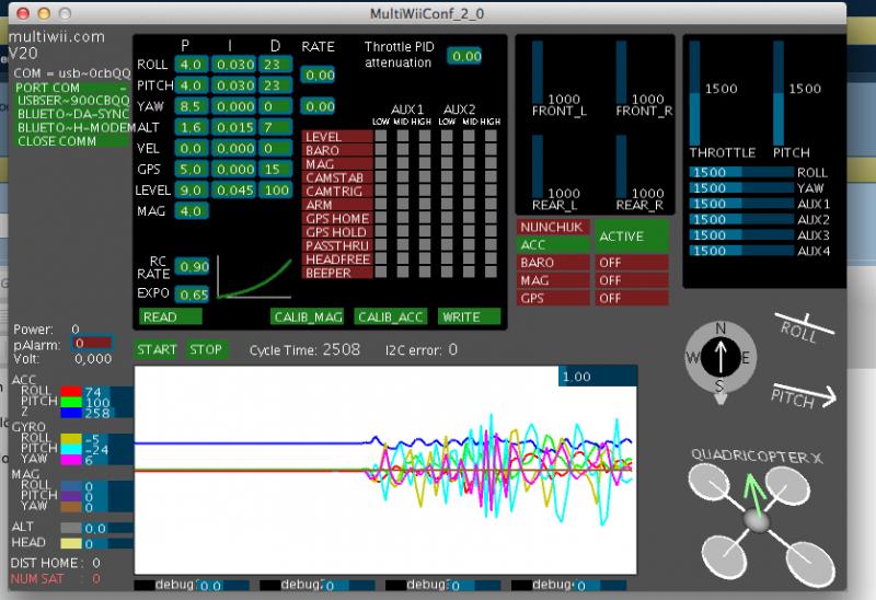

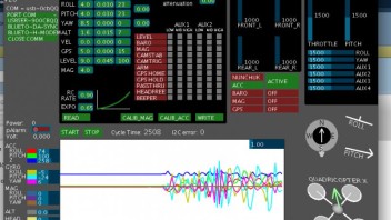

Als eigentliche Steuerung kommt ein Arduino Pro Mini zum einsatz, welches ich schon hier liegen habe.
Dort soll dann die Multiwii Software aufgespielt werden.
"Früher" hat man einen Wii Motion Plus und Nunchuck geschlachtet um an passende Sensoren zu kommen. Das benötigt man nicht mehr, da es solche Sensoren inzwischen besser und kompakter gibt (siehe Artikel Lagesensor).
