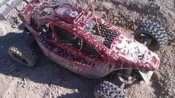

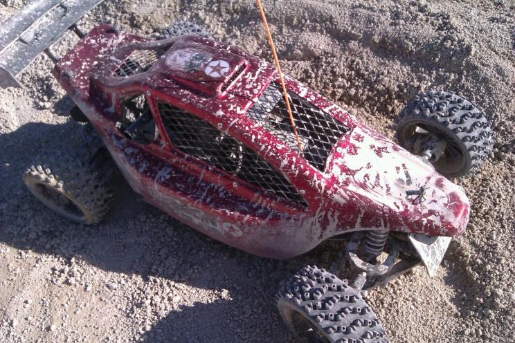

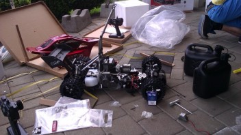

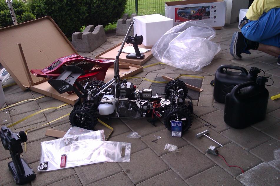

Direkt nach dem auspacken....Anschließend eingefahren und nach dem zweiten Tank auf einem Schotterprakplatz gleich in die Kiesgrube...
Das muss er aushalten ![]()
Man erkennt noch gut die 2 abgerissenen Schraubenköpfe....
Einfach mit 2 M4 Schrauben, 2 Federringen (1/Schraube xD) und 2 Muttern abgesichert...
Gestern einen ganzen Tank verballert...scheint zu halten

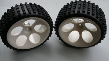

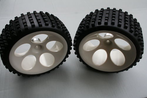

- Auf jeden Fall andere Reifen...Auf Gras und Sand sind die Originalen ja ganz Brauchbar aber auf Schotter und Kies eher nicht

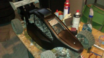

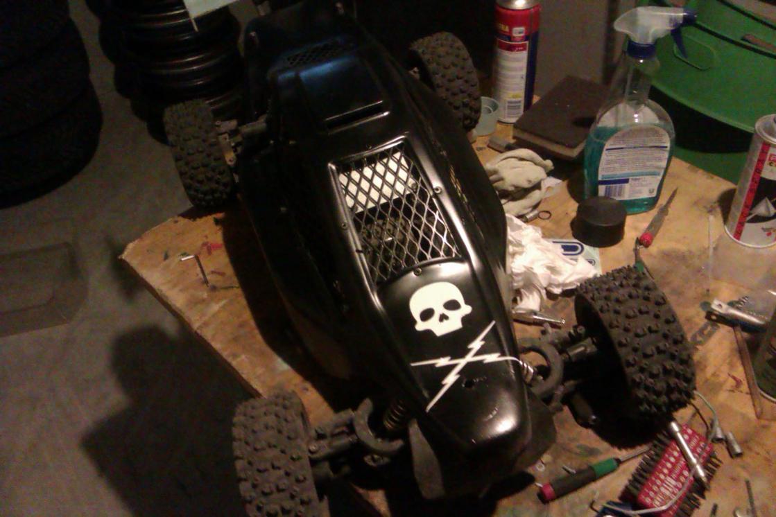

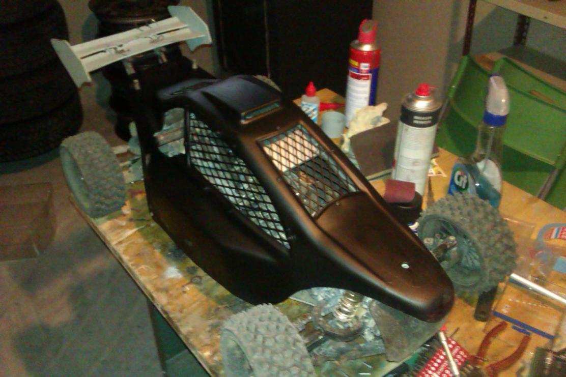

- Karo...Hab gerade die Originale Karo (die wirklich häßlich ist und nicht viel aushält) gereinigt, an geschliffen und mattschwarz lackiert...noch ein paar Schichten lack und eine Schicht Klarlack und der Spaß sollte zumindest ein paar Überschläge aushalten....wird sowieso bald eine neue fällig
