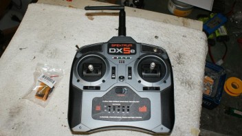

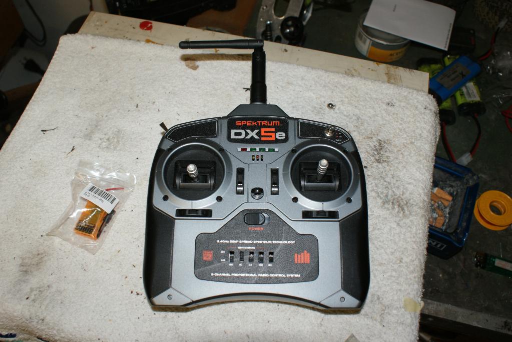

Servus Leute,
kennt von euch jemand diesen Empfänger, oder kann einer was dazu sagen?
Zum Beispiel ob der für ein Boot auch geeignet ist?
Oder nur für Objekte die schweben oder fliegen?
Vielen Dank und Gruß McLaren:mrgreen:

Danke für die schnelle Antwort!;)
Ja den gibt´s billiger, der Link war nur zur Demo welchen Empfänger ich meine.
Ansonsten würden mir fünf Kanäle reichen.
Ich hab den ja schon hier liegen, mir ging´s nur darum ob ich was falsch mache wenn ich den in die Najade rein schiebe!:mrgreen:
Eine passende DX5E von Spektrum hab ich auch schon.
