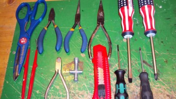

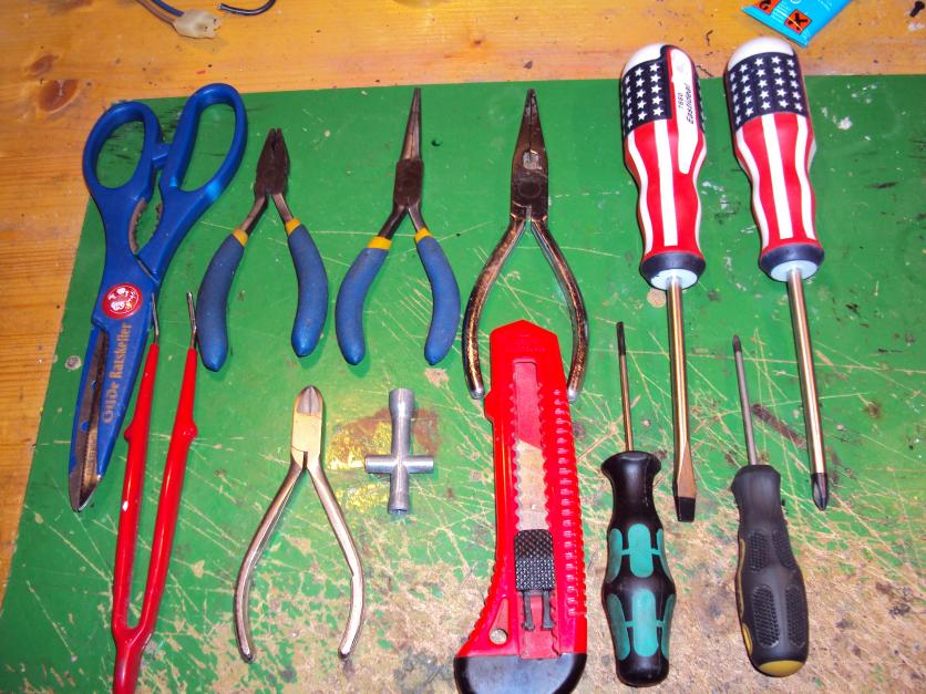

AW: Was brauch ich wirklich...
im großen und ganzen reicht das für den start und auch noch drüber weg:
das hält sich alles in grenzen.....
