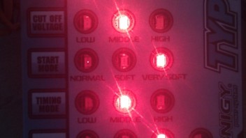

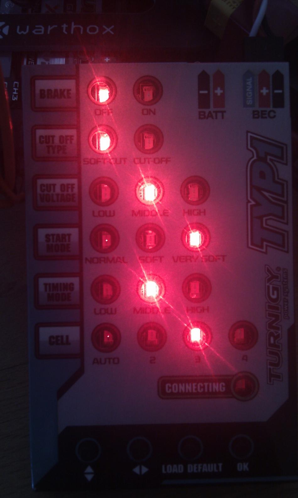

    Vorher habe ich die mit der Programmierkarte alle wie folgt programmiert
    Allerdings kann ich nirgends den Akkutyp einstellen.

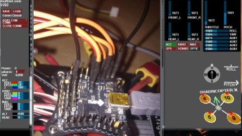

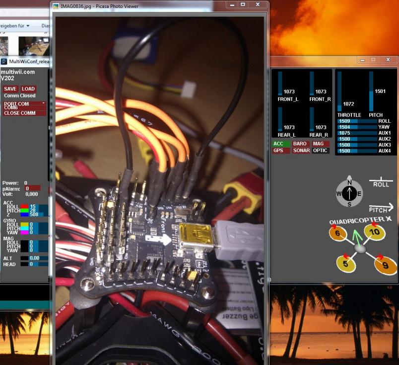

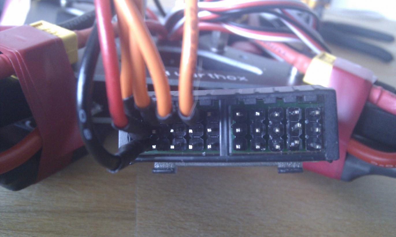

    Dann habe ich den Empfänger wieder mit dem Board verdunden nach der NanoWii-Anleitung. Das hat auch funktioniert wie man in dem Config-Programm sehen kann.
    Allerdings tun die Motoren und Regler nichts außer zucken und piepsen, obwohl ich seit Stunden versuche das Problem zu beheben.

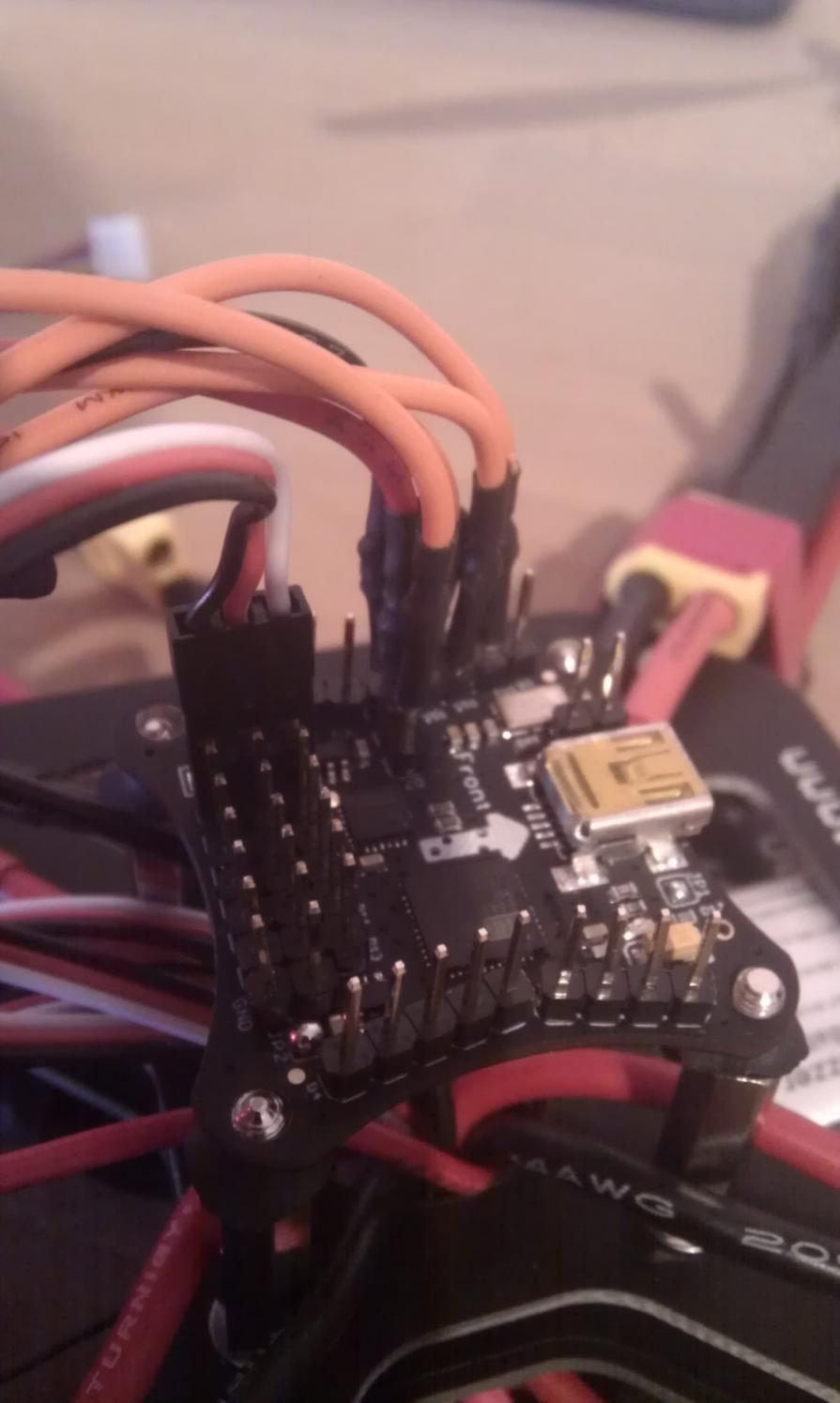

    Normal wird mein Board direkt über den LiPo mit Strom versorgt, wenn ich Jumper 2 schließe, wird es über die Regler versorgt. Ich habe jetzt alle Kombinationen ausprobiert: Verschiedene Stromversorgung, das rote Kabel von nur einem Regler, von allen Reglern, von gar keinem Regler mit dem Board verbunden und immer das selbe Ergebnis.

    Leuchtet auf dem Board die rote LED wenn der Lipo angeschlossen ist an den Reglern?
    Wenn das Board über BEC mit Spannung versorgt werden soll dann muss Jumper 2 geschlossen werden.

    Wenn ich das Signal des ersten Servos an AUX1 leite, erscheint auf der Config GUI die richtige Zahl, die, die ich eben bei #define MINCOMMAND eingetragen habe.

    Ja, die Leuchtet, auf der Config GUI sieht man auch, dass alle vier Kanäle ankommen.
