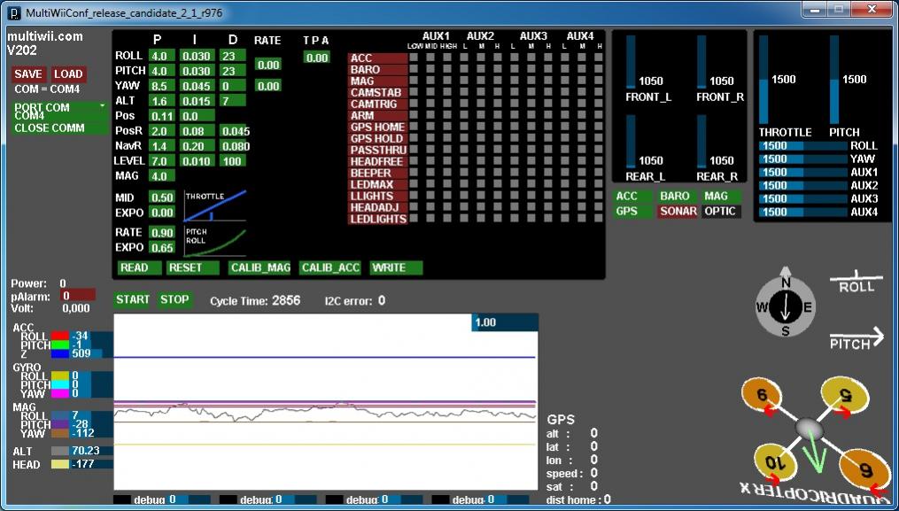

Jop, diese Version habe ich probiert, dann zählt er in der GUI aber nur die I2C Fehler hoch. Deshalb habe ich die im Anfangspost verlinkte Version genommen, da kommen keine Fehler. (aber eben auch keine Daten)

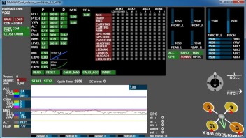

Zitat von franko_;193369Baro und Mag hast Du für das nanowii, ansonsten macht das GPS keinen Sinn
Jop, habe ich, deswegen der Screenshot oben.

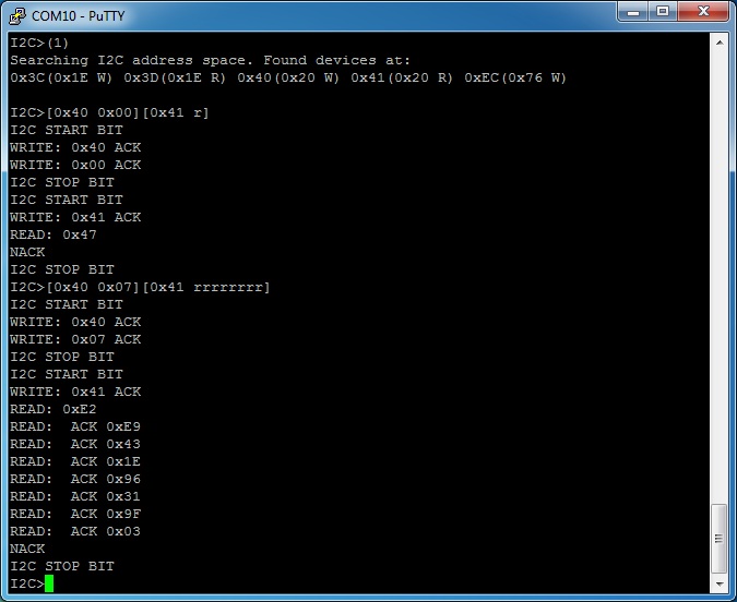

Ich habe eine heiße Spur: Obwohl mir die MultiWii-GUI nur Fehler mit deiner verlinken Version ausspuckt, kann mein Bus Pirate (also GPS Board nicht von MultiWii sondern vom PC ansprechen) problemlos über I2C mit dem GPS kommunizieren:
Da steht quasi: New Data, 2D-Fix, 3D-Fix, 4 Satelliten und ungefähr meine Position von 50,7764 6,0761, passt also.. Jetzt muss ich nur noch herausfinden, warum mein NanoWii das nicht auslesen kann.
