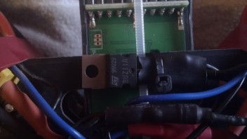

    Und hier noch ein Bild vom MOSFET, für's Protokoll

    Also grundsätzlich funktioniert es schonmal wie es soll nach diesem "hochprofessionellem" Aufbau zum Testen (R = 100Ohm)
    Allerdings begrenzt der MOSFET (BUZ11A) der Strom für die LEDs auf gut 100mA, normal hätten sie gerne 250mA insgesamt, was sich etwas in der Helligkeit wiederspiegelt. Ich werde mal andere Transistoren versuchen, aber irgendwie blicke ich nicht so richtig durch die Datenblätter durch.
    Weiß jemand zufällig, ob alle Pins (des NanoWiis) 2,9V ausspucken oder ob es vllt welche mit 5V gibt? Und weiß jemand wie groß der Strom an einem Pin maximal sein darf? Habe verschiedene Angaben im Netz gefunden.

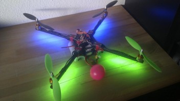

    Nabend zusammen,
    nach zwei Wochen Urlaub möchte ich nun weiterbasteln. Habe meinem Quadro jetzt ein paar LED-Strips verliehen und würde diese gerne über die Fernbedienung an- und ausschalten können.
    Die LEDs laufen ja mit 12V, also Akkuspannung. Habe jetzt einen Transistor, den ich als Schalter benutzen werde, sodass bei 0V die Lampen aus sind und bei 5V eben an. Jetzt müsste ich es nur noch hinkriegen, dass ich einen Port meines NanoWii-Boards über die Funke auf High/Low ändern kann.
    Ich konnte keine fertige Funktion dafür finden in der MultiWii Software.
    Hat jemand schonmal sowas gemacht, bevor ich lange ausprobiere? Eine Modifikation von LandingLights vielleicht? Wenn nicht, kriege ich das sicher auch irgendwie programmiert, wollte aber sicherheitshalber mal fragen.
    Gruß, Simon
