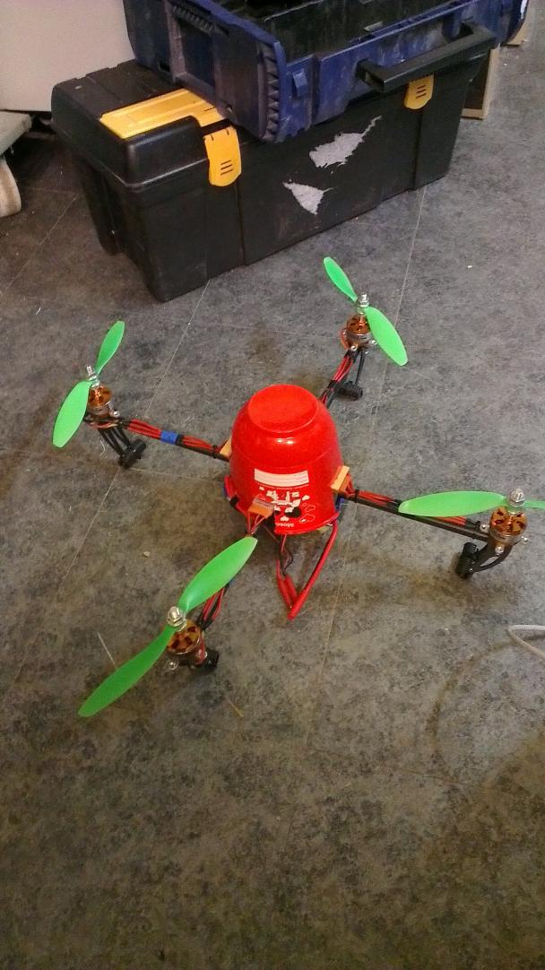

Ich bin seit Kinderbeinen im RC Modellbau tätig und möchte mir nun nach langer Pause endlich mal etwas fliegendes zulegen. Und zwar einen Quadrocopter mit ordentlich "Wumms"...
Meine Idee ist, ihn leistungsmäßig so zu dimensionieren, dass er noch genug Reserven hat um schnelle und waghalsige Manöver fliegen zu können. Insofern ist mein Ansatz ihn so leicht zu machen, dass er ein Vielfaches seines eigenen Gewichtes tragen kann. Wie schafft man zum Beispiel Salti oder Ähnliches? Macht zufällig schon wer Kunstflüge?
Das Setup: (Von Hobbyking.com)
[FONT=Verdana, Arial, Helvetica, sans-serif]Turnigy Talon Carbon Fiber Quadcopter Frame[/FONT]
[FONT=Verdana, Arial, Helvetica, sans-serif]4 x HobbyKing 12A BlueSeries Brushless Speed Controller[/FONT]
[FONT=Verdana, Arial, Helvetica, sans-serif]4 x NX-4005-650kv Brushless Quadcopter Motor[/FONT]
[FONT=Verdana, Arial, Helvetica, sans-serif]HobbyKing Multi-Rotor Control Board V2.1 (Atmega168PA)[/FONT]
[FONT=Verdana, Arial, Helvetica, sans-serif]GWS EP Propeller (DD-1060 254x152mm) (6pcs/set)[/FONT]
[FONT=Verdana, Arial, Helvetica, sans-serif]Turnigy 2200mAh 3S 30C Lipo Pack[/FONT]
Dazu noch folgende Fragen:
Kann man GWS Propeller im Allgemeinen einfach drehen und dann sind sie linksdrehend? Ich fand nämlich keine Angabe der Drehrichtung.
Sind Angaben wie maximal 700g Schub realistisch zu erreichen? (Beim Motor angegeben)
Ich freue mich auf Antworten, auch wenn ich hier irgendwo total Mist in die Welt gesetzt habe ;-)...
