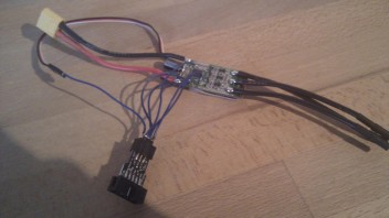

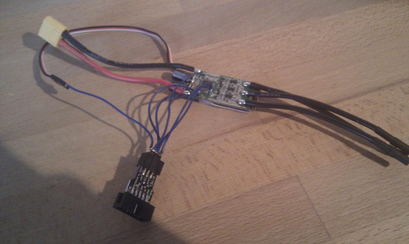

    Wird darauf hinauslaufen die Regler mit einer alternativen Firmware zu flashen.
    Entweder besorgst dir so einen Flashadapter oder schickst mir die Regler zu legst das Rückporto bei und ich flash dir die Dinger.

    So, ich habe mich mal ein bisschen eingelesen. Vielen Dank für das Angebot, ich werde es im Hinterkopf behalten, würde aber es gerne, wenn es möglich ist, selbst versuchen.
    Der einzige Shop in Deutschland, der den Prrogrammierer hat, scheint dieser hier zu sein, wobei ich auch hier den Artikelstandort bezweifle xD
    EDIT: Ich bezweiel gerade, dass das der richtige ist!
    Dann habe ich diese Anleitung zum flashen gefunden.
    EDIT: Diese hier schein mir ausfühlicher!
    Entspricht das auch deinem Vorgehen oder kannst du mir ein anderes Tutorial empfehlen?

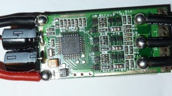

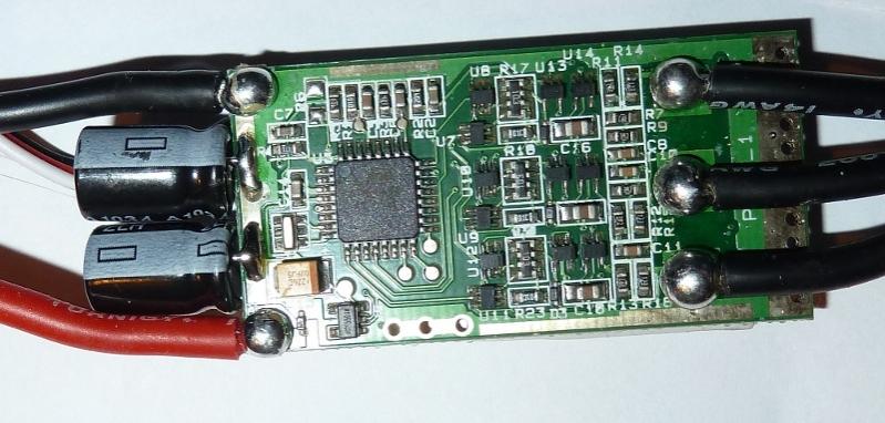

    Deine Regler haben wie auf dem Bild zu sehen Lötpads zum anschliessen.
    Das deutsche Tutorial sieht ganz gut aus. Wobei ich persönlich mir einfach Infos im Netz besorgt habe und dann alles so ausm Kopf durchgeführt habe. Wichtig ist das man die richtige Firmware auswählt.

    Hmm warum habe ich deinen denn nicht gefunden bei ebay?! Egal, sieht irgendwie seriöser aus, ist gekauft, danke!
    Hab auch schon einen meiner Regler aufgeschnitten und die Lödpads durchgemessen; passt! Habe jetzt auch schon einige weitere Infos ausm Internet und bin zuversichtlich, dass ich das hinkriege. Ich hoffe es und warte mal ab, dass der Programmierer ankommt.

    Der erste Regler läuft und ich kann dir gar nicht genug danken Braadert!! Vielen Dank!!
    Das Programmierer ist eben angekommen, hab jetzt den ersten Regler geflasht und er funktioniert, du glaubst gar nicht wie glücklich ich über diesen "kleinen Fortschritt" bin. Danke!!
