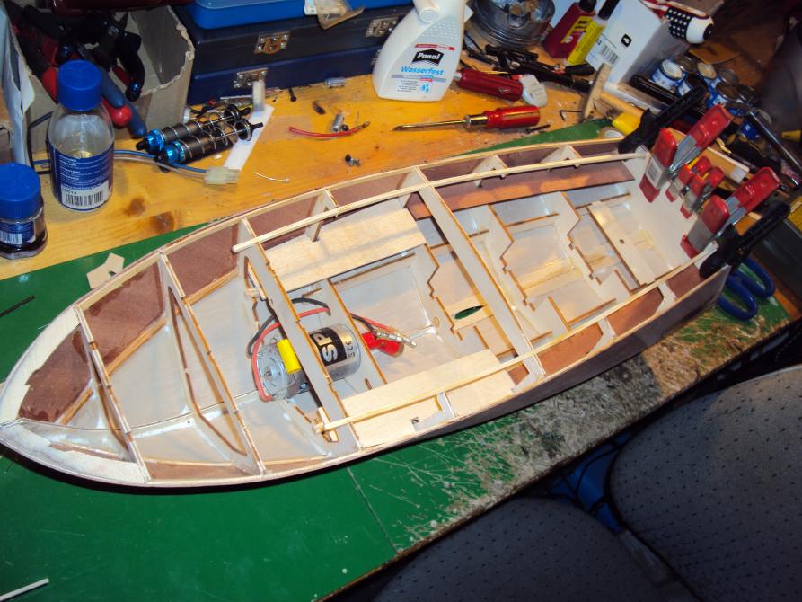

habe mir auch mal wieder ein neues boot gegönnt :cool:
da ich schon ewig kein ganz holzboot mehr gebaut habe muß das mal wieder sein (hoffe das es noch was wird:roll:).
meine wahl fiel auf die diva von aeronaut.
sieht schnuckelig aus und ist recht günstig

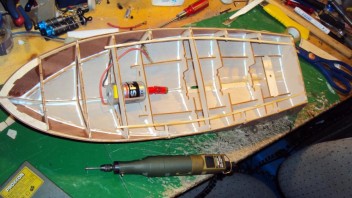

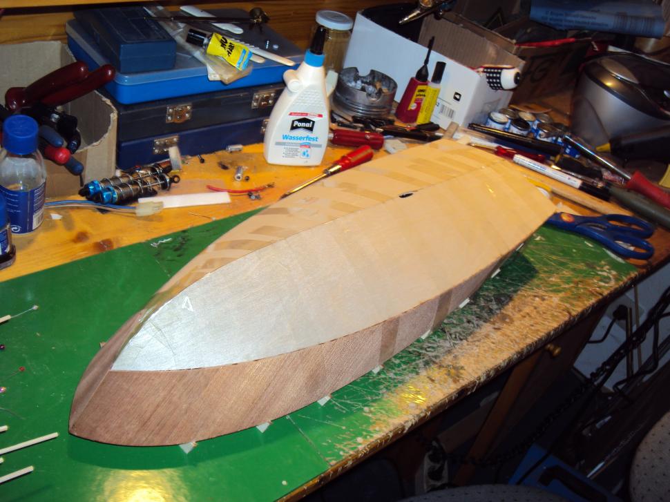

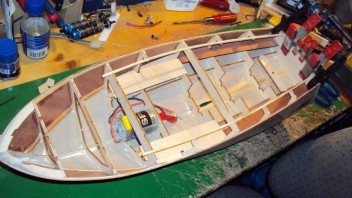

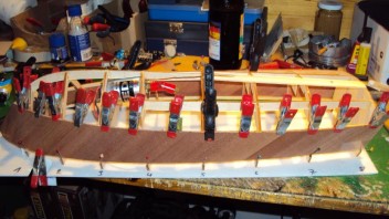

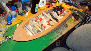

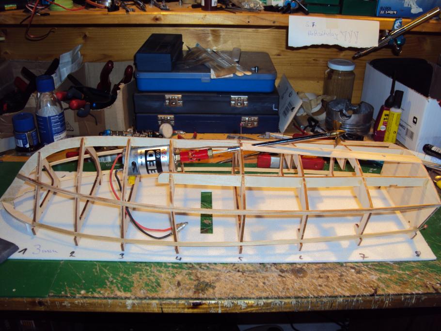

habe heute mal angefangen und gleich erst mal bissel was geändert.

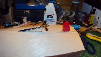

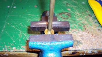

das stevenrohr das dem kasten bei liegt haut mich nich vom hocker und die welle hat kein gewinde für die schraube (wird nur aufgesteckt / geklebt).
geht also garnich.
habe noch eine prima messing schraube die schon immer mal zum einsatz kommen sollte und das wird sie jetzt auch:twisted:

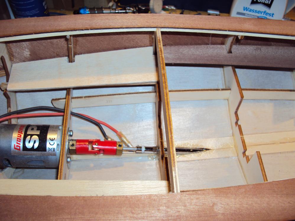

is nur halt eine 4 blatt und damit wird ein 380 /400er motor nicht mit fertig:mad:
also habe ich die motoraufnahme erstmal geändert so das ich ab 540 aufwärts alles einbauen kann (wird wohl ein 600er).
da der durchmesser des stevenrohrs und der winkel jetzt nicht mehr dem original entspricht wird es noch bissel gefriemel werden mit dem einpassen,da die bohrungen schon vorgegeben sind.

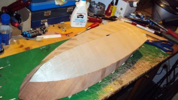

da unterhalb der wasserlinie aber eh farbe drauf kommt werde ich da halt bissel flicken und spachteln und dann sollte es gehen.
sind noch so ein-zwei sachen die mich bissel stören aber dazu wenn es soweit ist.
bis jetzt ist alles recht passgenau und das schmirgelpapier hatte noch keine großen einsätze;)
