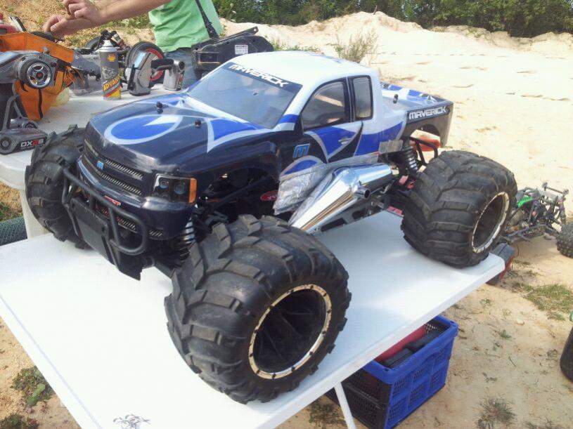

    en kumpel hat sich den lrp Maverick Blackout MT gekauft...
    hier das wiedeo vom ersten einsatz in der kiesgrube...

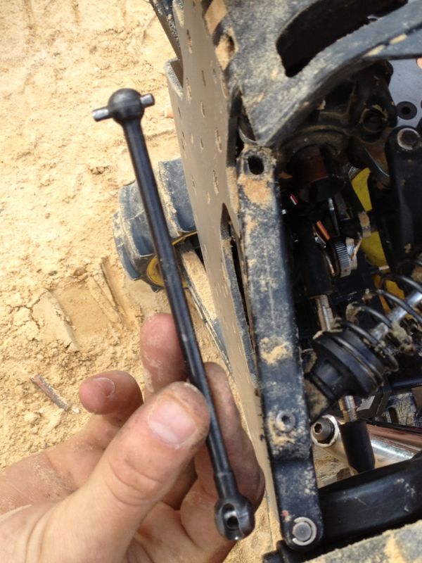

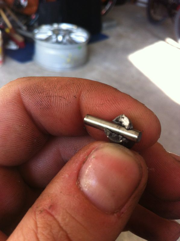

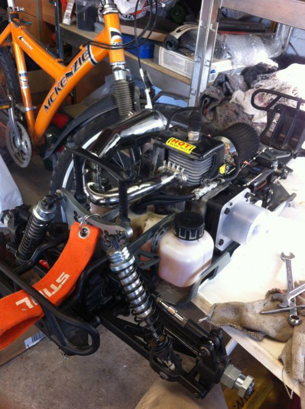

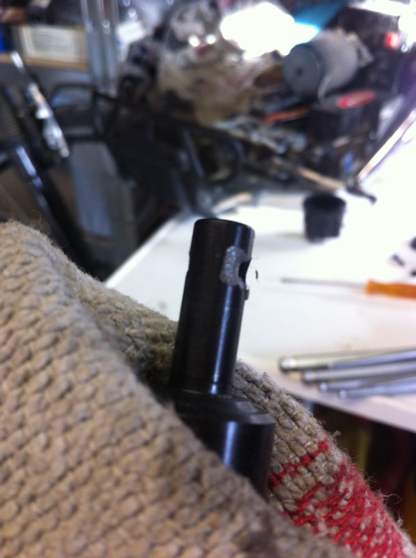

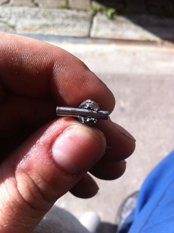

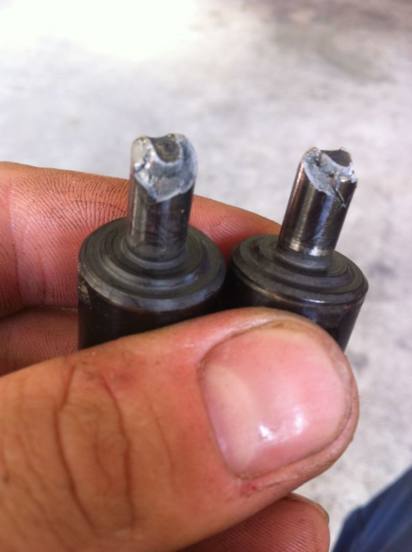

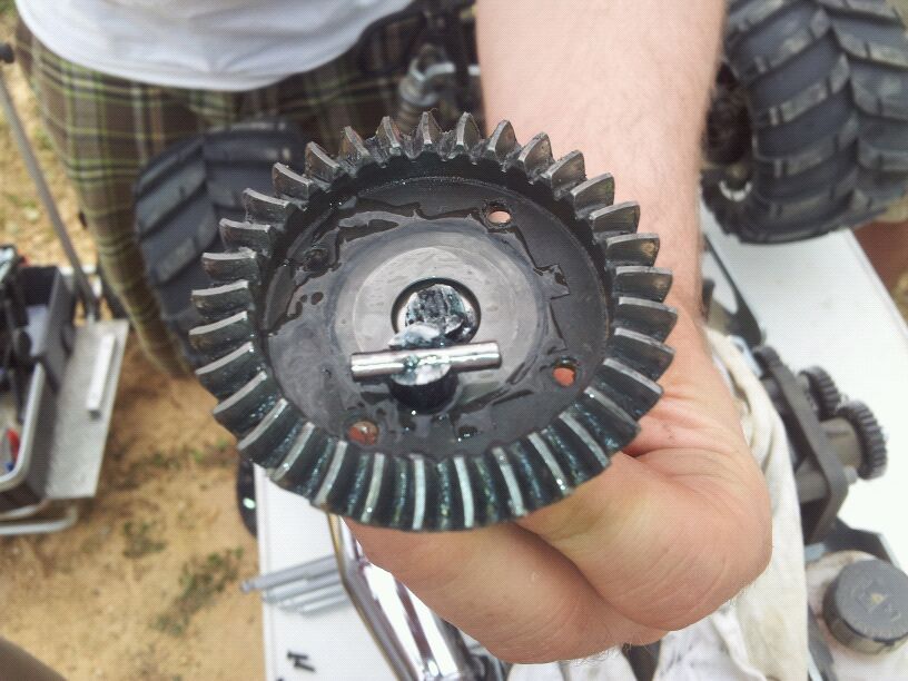

    nach 45 sek war schluss :roll: beim hinteren diff sin beide wellen von den cups gebrochen... und nach dem auseinander nehmen hat man gesehn das die vorderen auch kurz vorm abreißen warn...
    nach der reparatur gings wieder in die kiese... mit langer übersetzung kam er ganich ausm arsch...

    COOLES Video! Ist schon ärgerlich wenn man sich auf's fahren mit dem neuen Car freut und dann nach 45 sek. die Cups reißen!!

    Mmh sollte einem schon zu denken geben, wenn die im Sand brechen..
    Ihr habt da nix dran gepimpt? Alles Original?

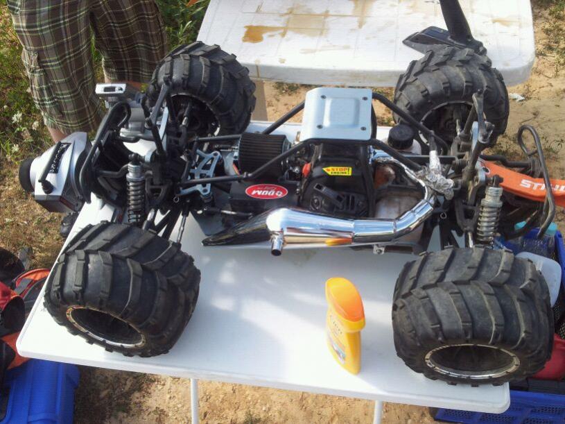

    soweit alles original bis auf auspuff und luftfilter... wurde aber schon vom vorbesitzer getauscht... zahnräder waren aus stahl aber die aus plastik lagen bei also vermute mal das er vers. 1 is...
    der aufbau ist vom getriebe her wie ein cf oder mcd... also wäre er schonmal nix für mich:twisted: die reifen und auch das ganze auto sind mega schwer... war erschrocken als ich ihn hochgehoben habe...
    was ich voll nicht verstehen kann... 22mm sechskant! wollten mal schnell baja reifen draufschrauben... nixda:roll: 24mm is doch mitlerweile standart nich nur beim baja... naja da will lrp wohl das die reifen bei denen gekauft werden...
    mein persönliches fazit... karre is träge wie die sau trotz 30,5ccm... kommt nich ordentlich um kurven rum trotz 2 lenkservos... müssen noch einige euros reinfließen bis das ding nur ansatzweise nem baja hinterher kommt...

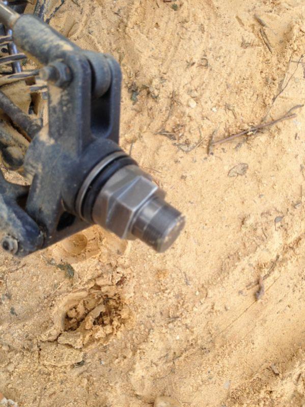

    ja kann ich nur bestätigen die Reifen sind echt sehr schwer glaub das ganze Auto hat orginal schon gute 15kg . In dem Video wo der Reifen abgeht habt ihr bestimmt die Radmutter verloren ? Beim einfahren hat der Kollege auch seine verloren. :twisted:
