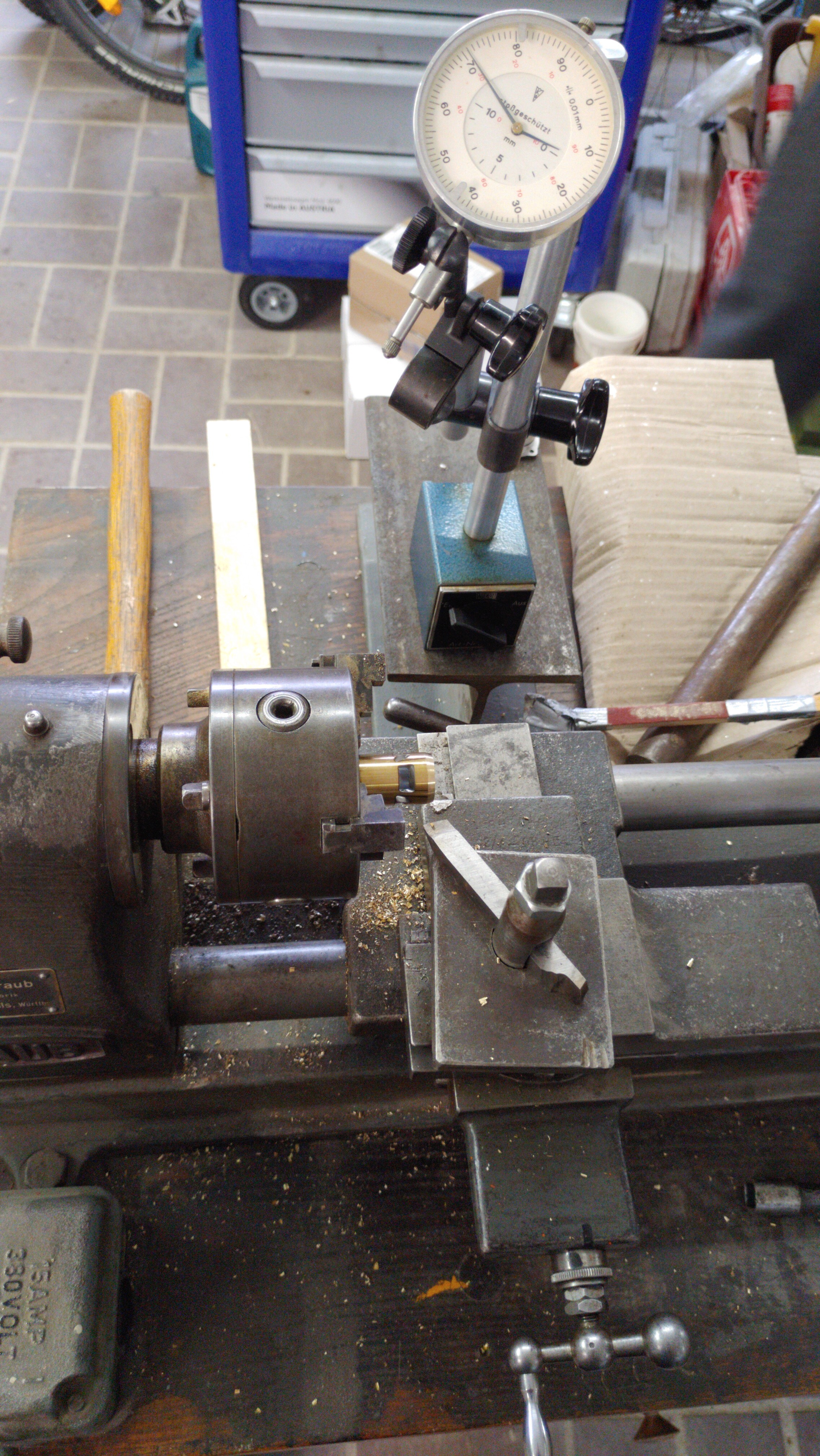

und das Pleuel hatte bereits Spiel auf dem Zapfen (Zapfen hat 5,00mm), sodass ich dort gleich gezwungen wurde
eine neue Messingbuchse einzupassen (original ist da Kupfer drin). Beim einpassen vergeht einiges an Zeit bei der man auch die

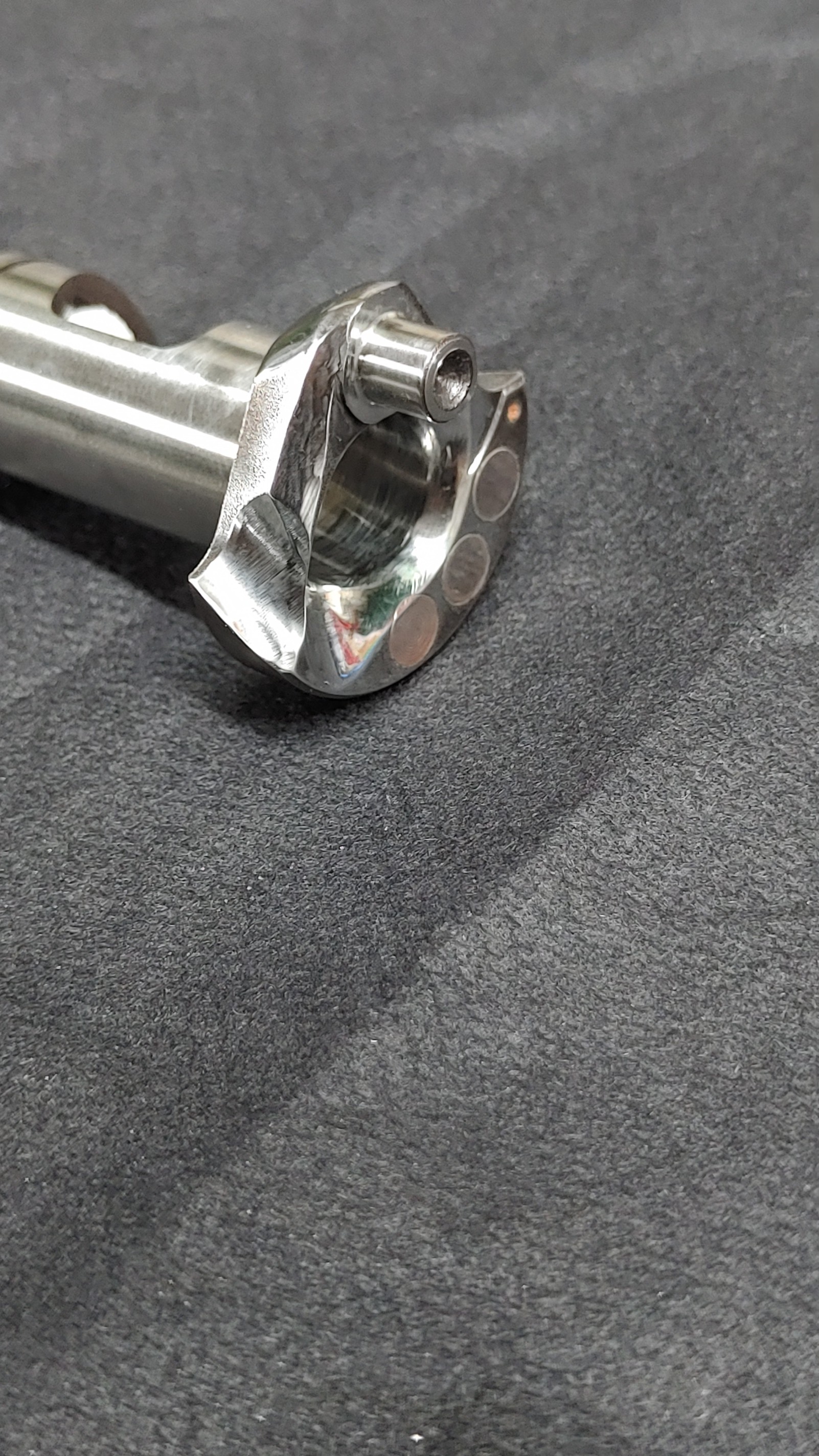

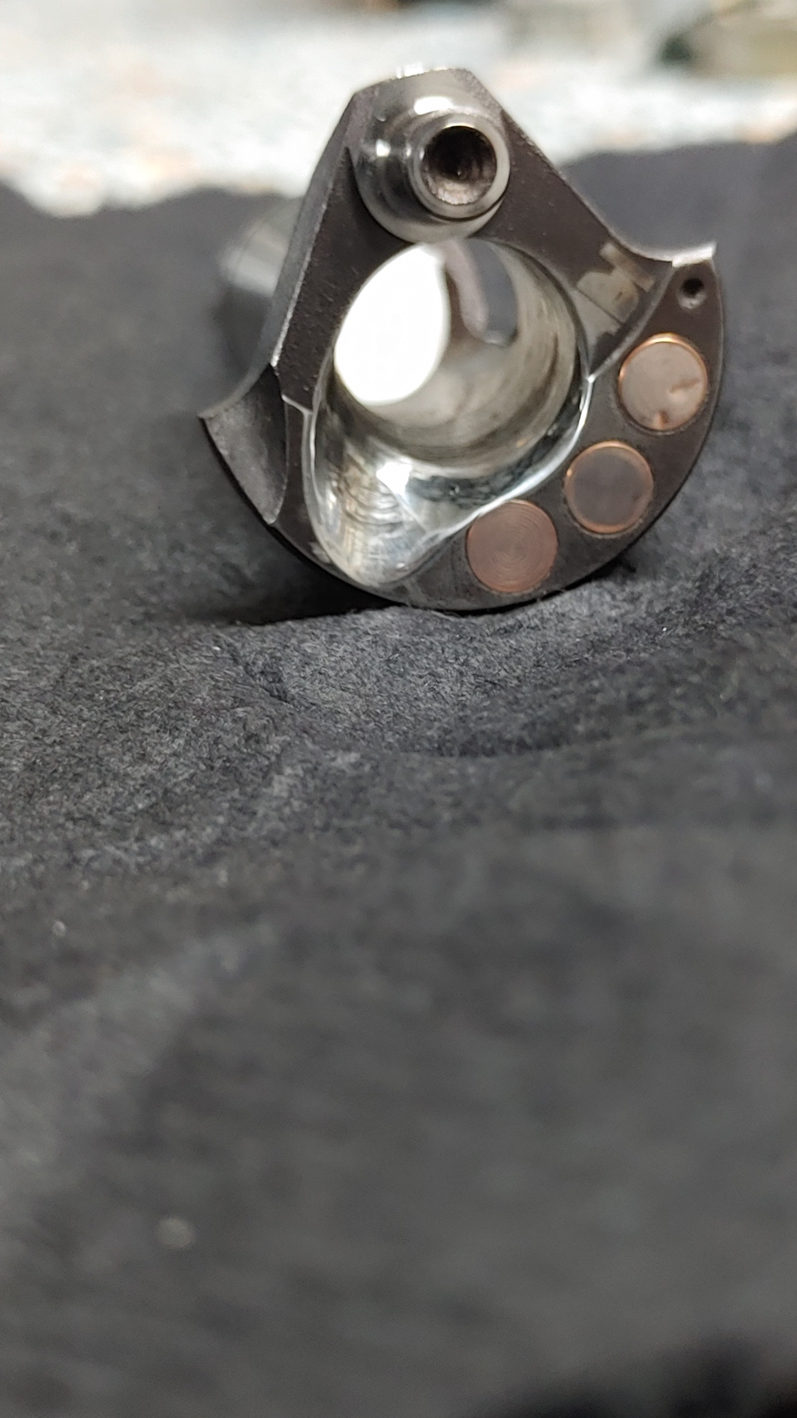

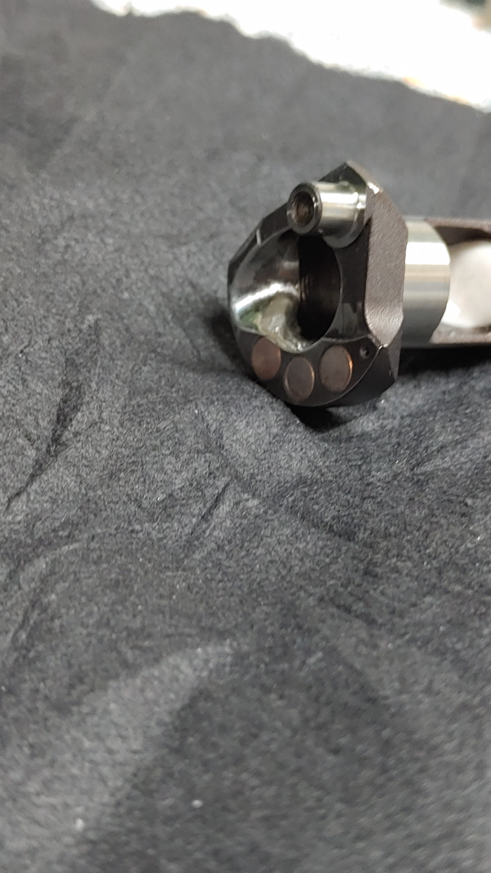

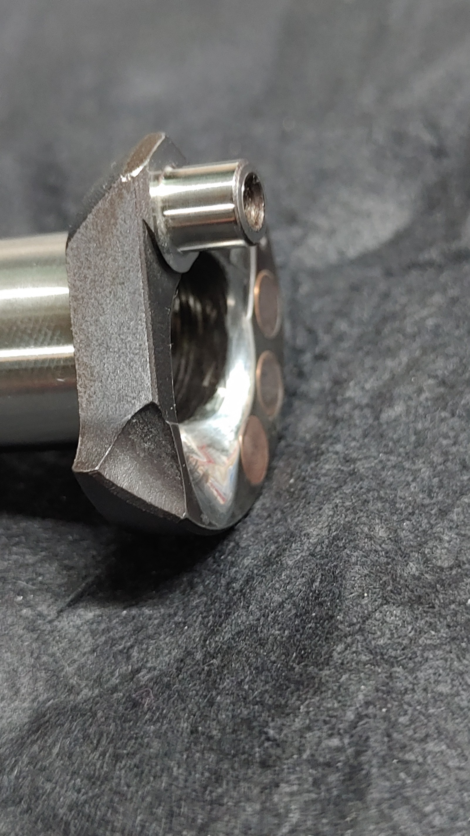

Kurbelwelle betrachet und während ich das tat, überkam mich immer mehr der Drang dazu, die Kurbelwelle zu bearbeiten, da die doch
sehr eckig gehalten wurde für einen 500€ Motor.

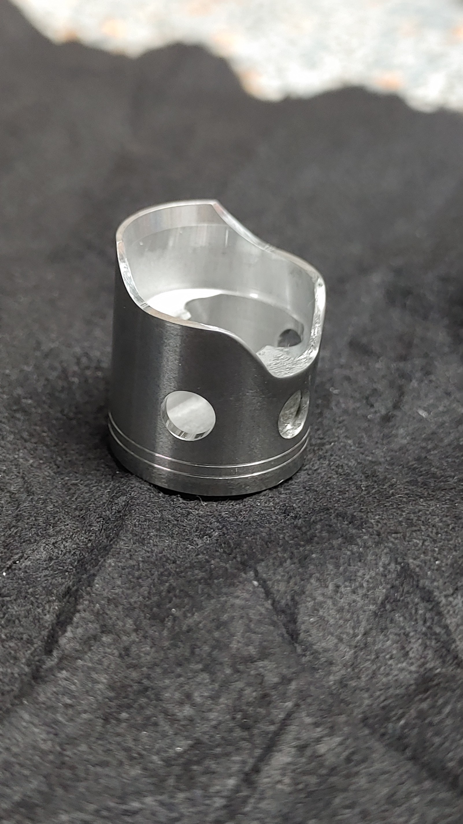

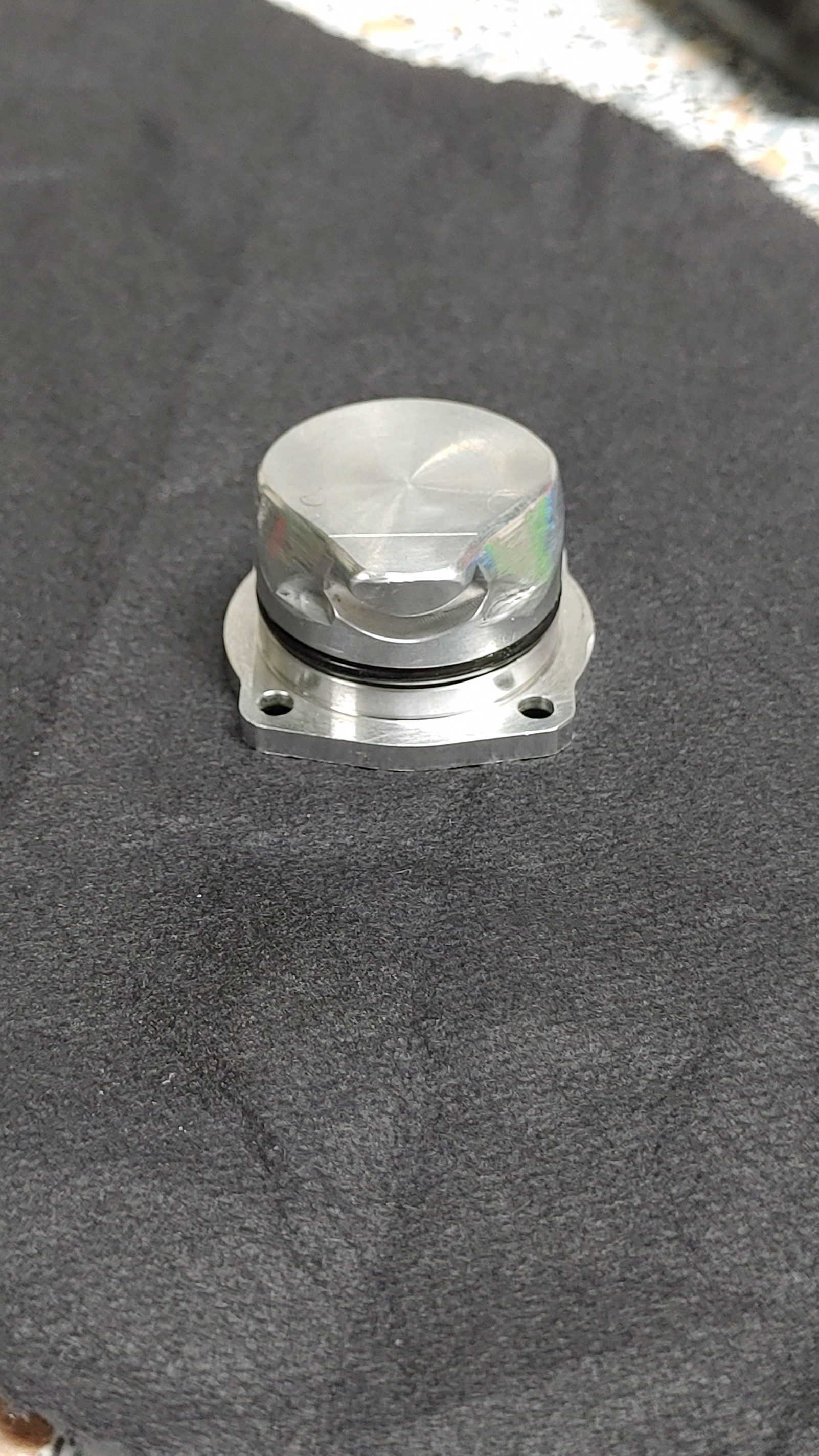

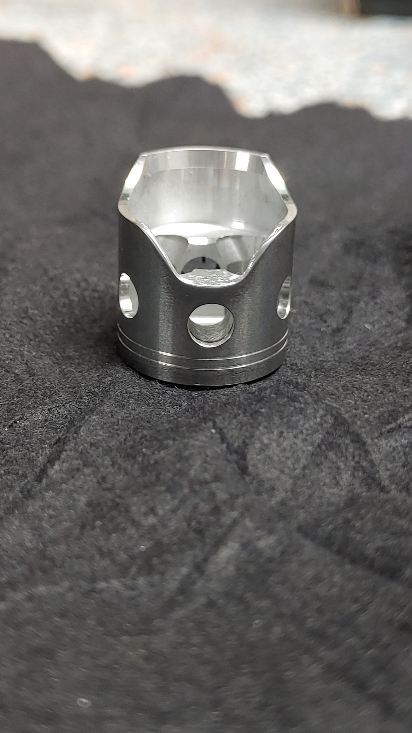

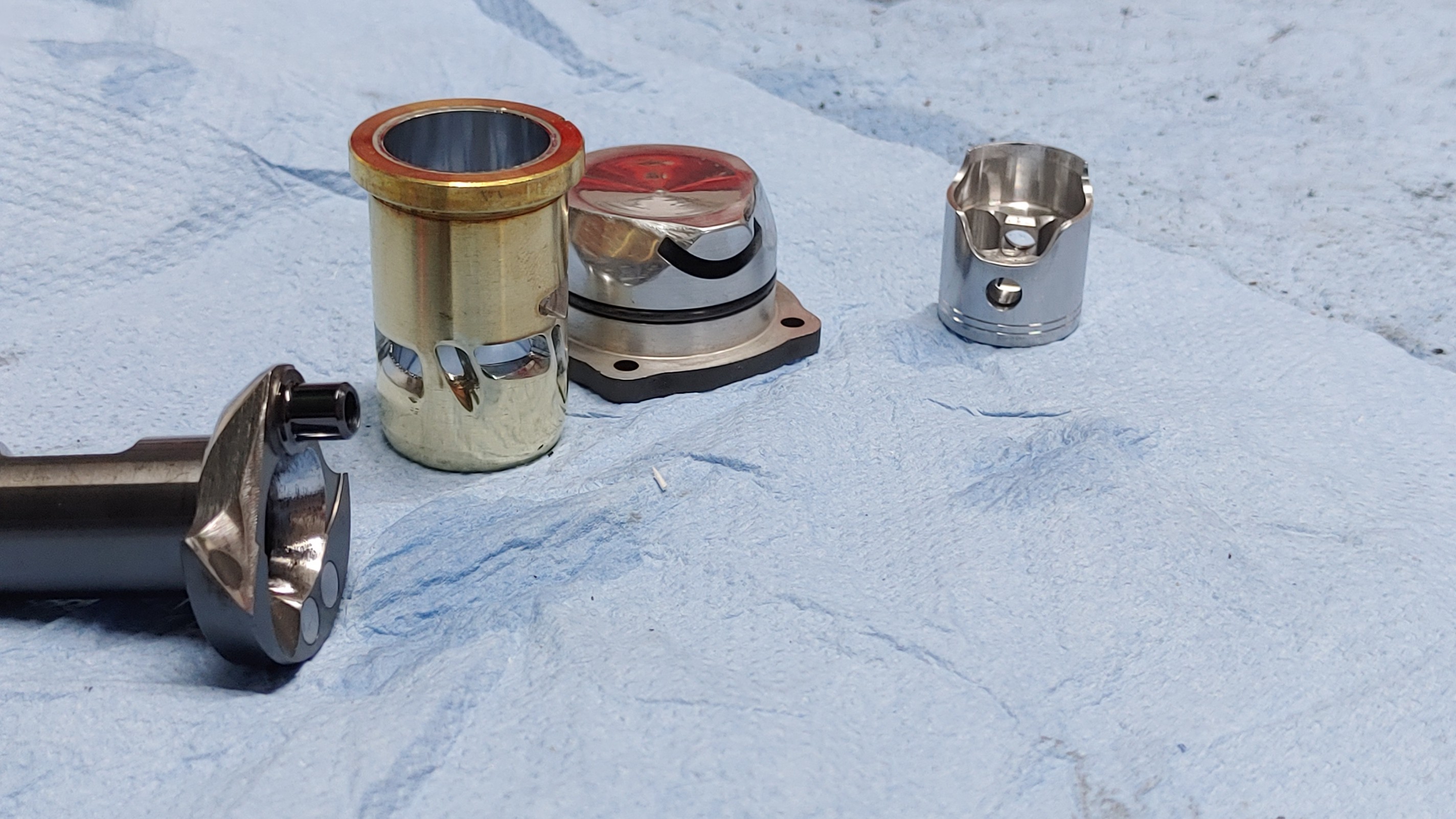

Letztendlich konnte ich nicht standhalten und habe angefangen und auch beim Kolben nicht halt gemacht.Hier sind die Ergebnisse.

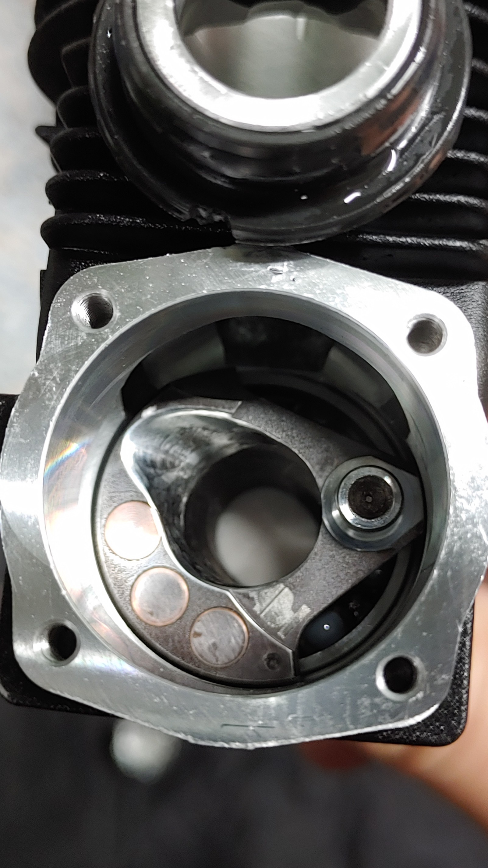

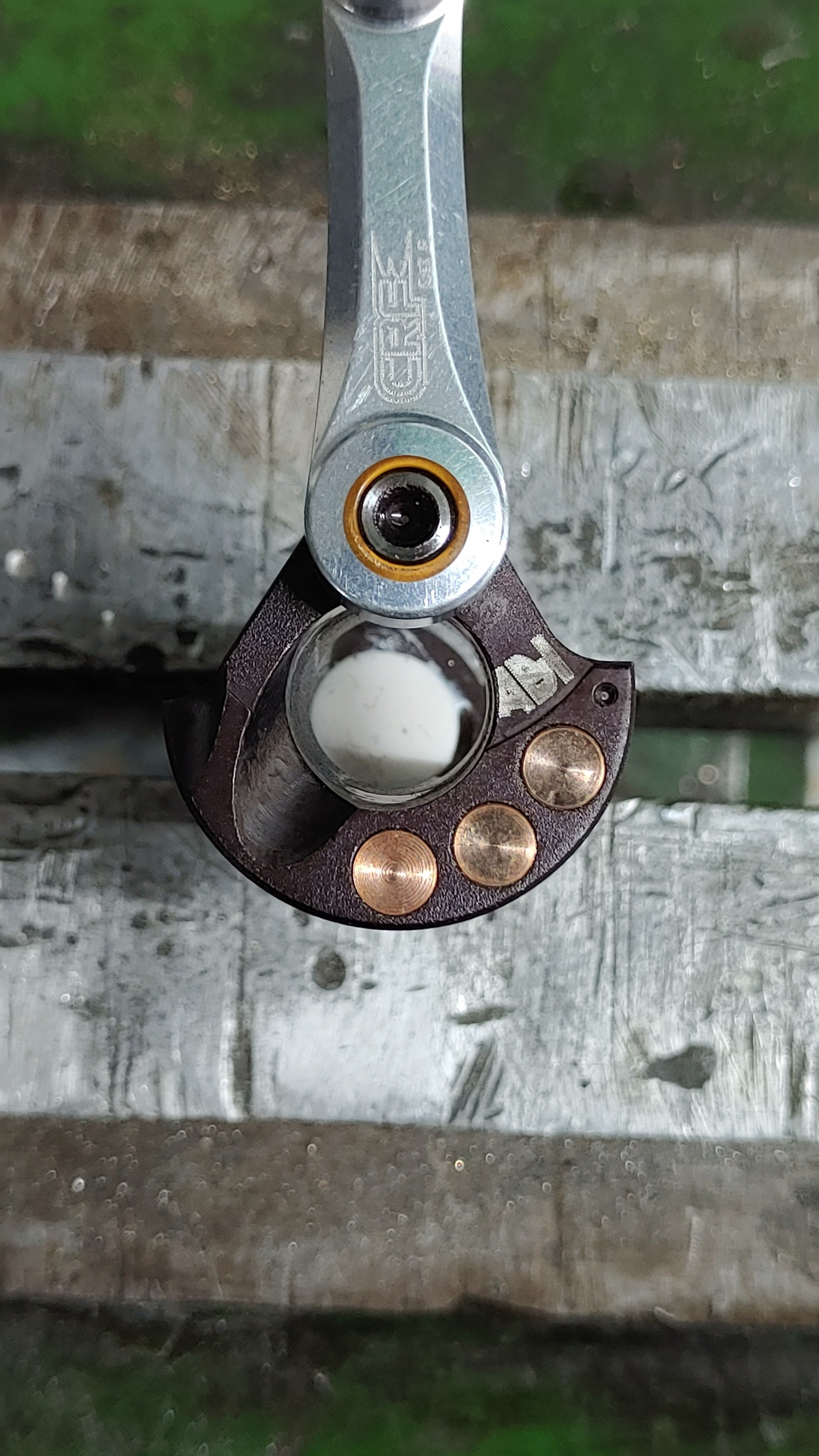

Die Orion V3 Kurbelwelle hat mir noch nicht ganz gefallen. Ich hab mir gedacht, wenn schon denn schon und die nochmal nach allen
mir bekannten Maßstäben so richtig aufgedreht.
Ebenfalls habe ich die Backplate Strömungstechnisch bearbeitet. Die ist ja Serienmäßig einfach nur ein Horror.
So sieht das ganze jetzt aus. Habe dann auch angefangen den Motor einzulaufen und davon gibts auch ein Video vom Ende der Einlauphase (1L alt aufm Video).
Das niedrige Standgas find ich so unendlich geil. https://youtu.be/gS9bdT5ppr0

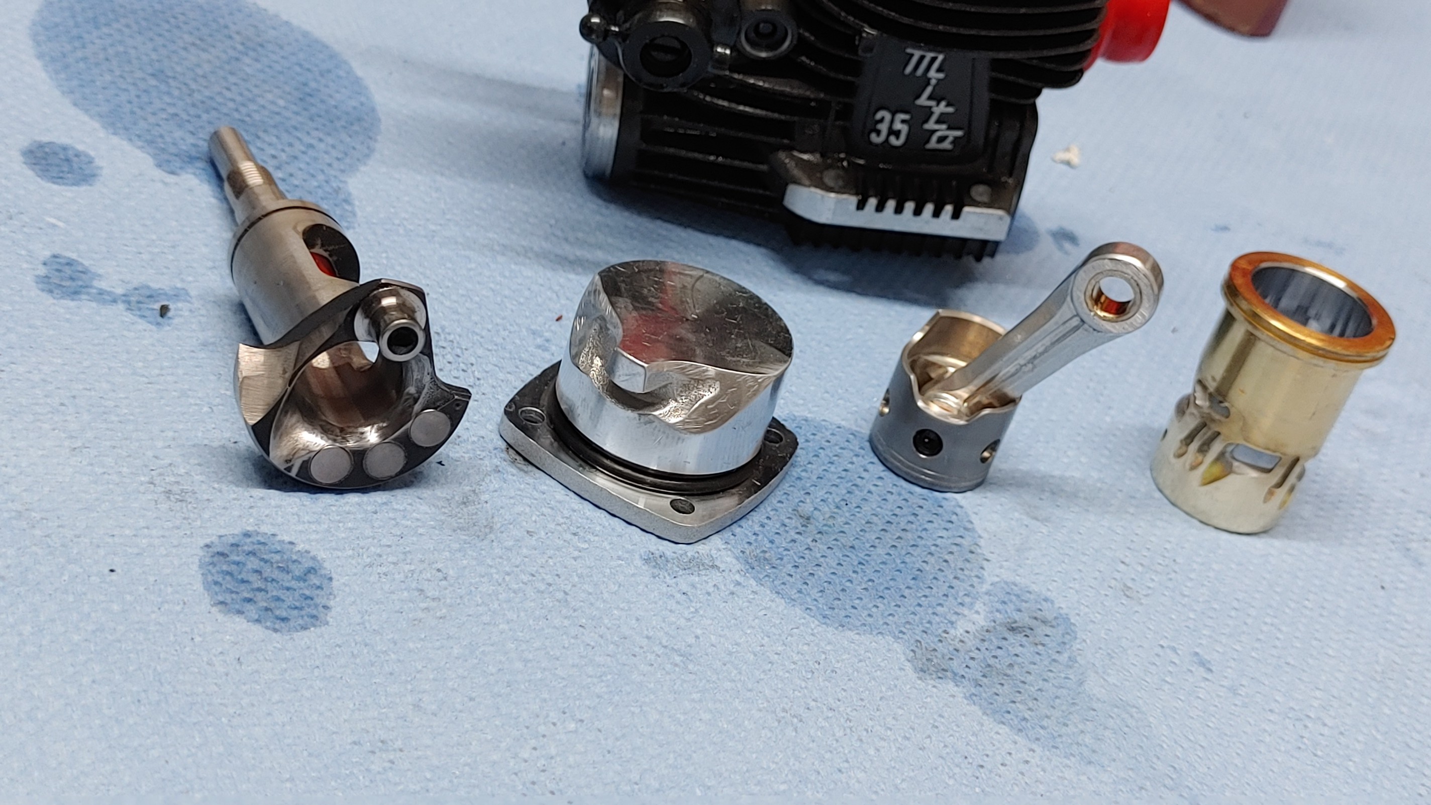

Bin gespannt wie er sich aufm Track schlägt, wenn er im Renntrim unterwegs ist.Und zeitgleich habe ich mich noch an meinen Novarossi Mito 35 WCH gemacht. Der hat auch noch ein bisschen Liebe mit dem Dremel gebraucht.
Dort wurde die Kurbelwelle leicht überarbeitet. Die Laufbuchse unten dünner geschliffen und geportet sowie die Backplate bearbeitet und der Kolben erleichtert. -

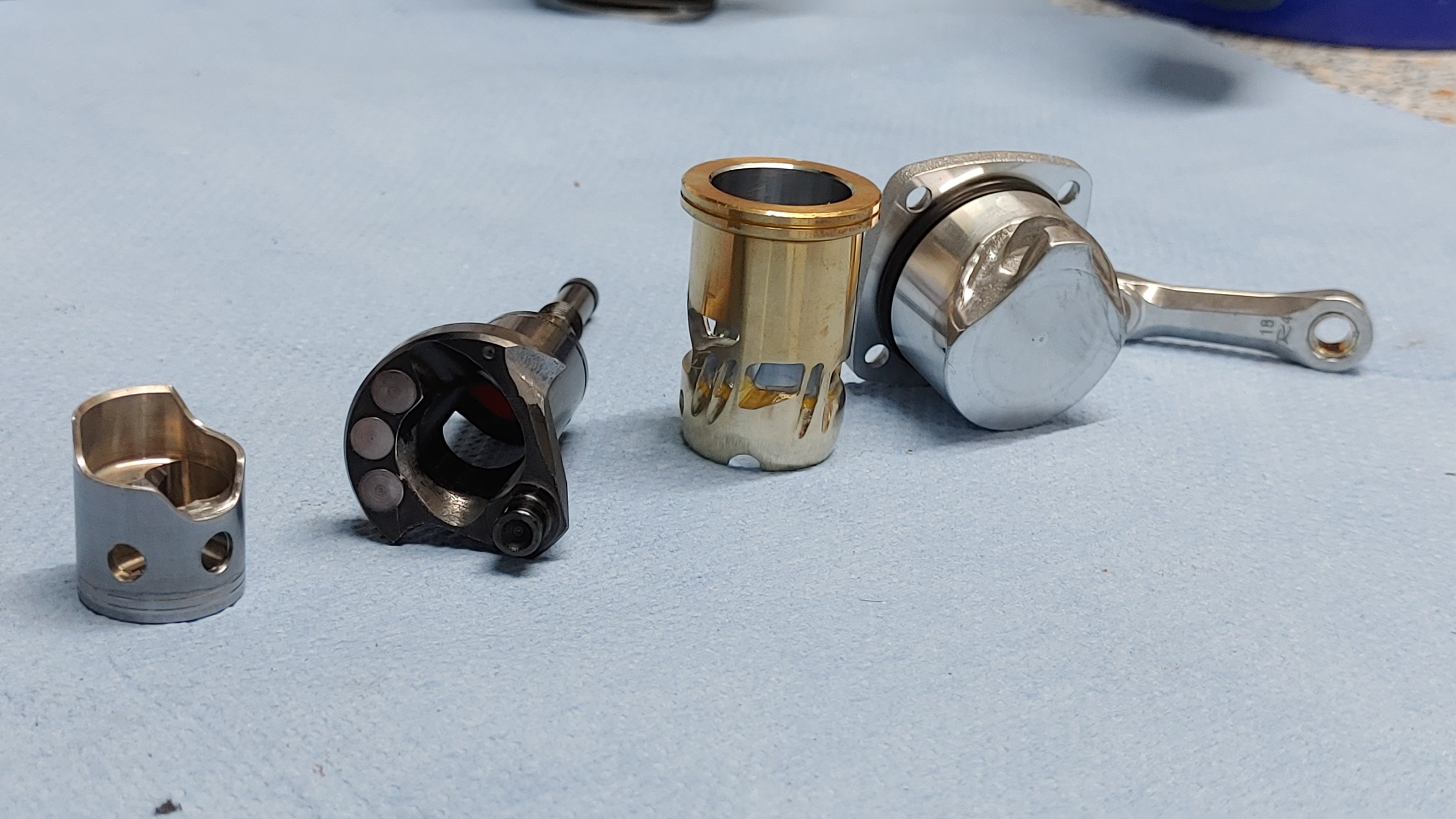

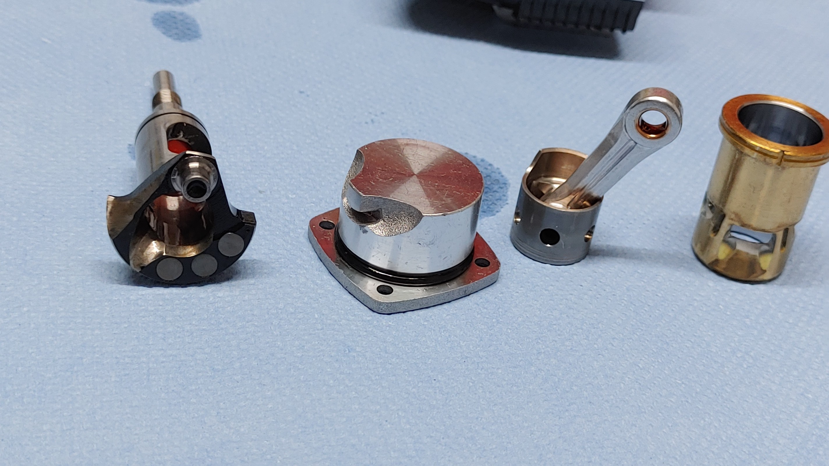

Jedenfalls habe ich mich heute, der auch heute mit der Post gekommen ist, an meinen Novarossi Mephisto 21 beschäftigt.
Ich dachte mir, wenn ich ihn sowieso bearbeiten werde, dann kann ich ihn auch noch vorm Einlaufen bearbeiten.
Gesagt, getan. Ich gab den Motor seinen letzten Feinschliff. Viel war an dem ehemaligen 550€ Motor eh nicht mehr zu holen.
Kleinigkeiten.
Die Laufbuchse unten dünner geschliffen, geportet und poliert. Die Kurbelwelle überarbeitet, die Backplate Strömungsoptimierter gestaltet,
den Kolben erleichtert und die Buchse des Pleuel gegen eine Messigpassbuchse ausgetauscht.
Habe leider kein vorher Bild gemacht, aber ich denke man findet meine "persönliche Note" mittlerweile auch ohne Vorherbild.Mit dem Motor müsste mein momentanes Motorarsenal für 2K20 fertig sein.

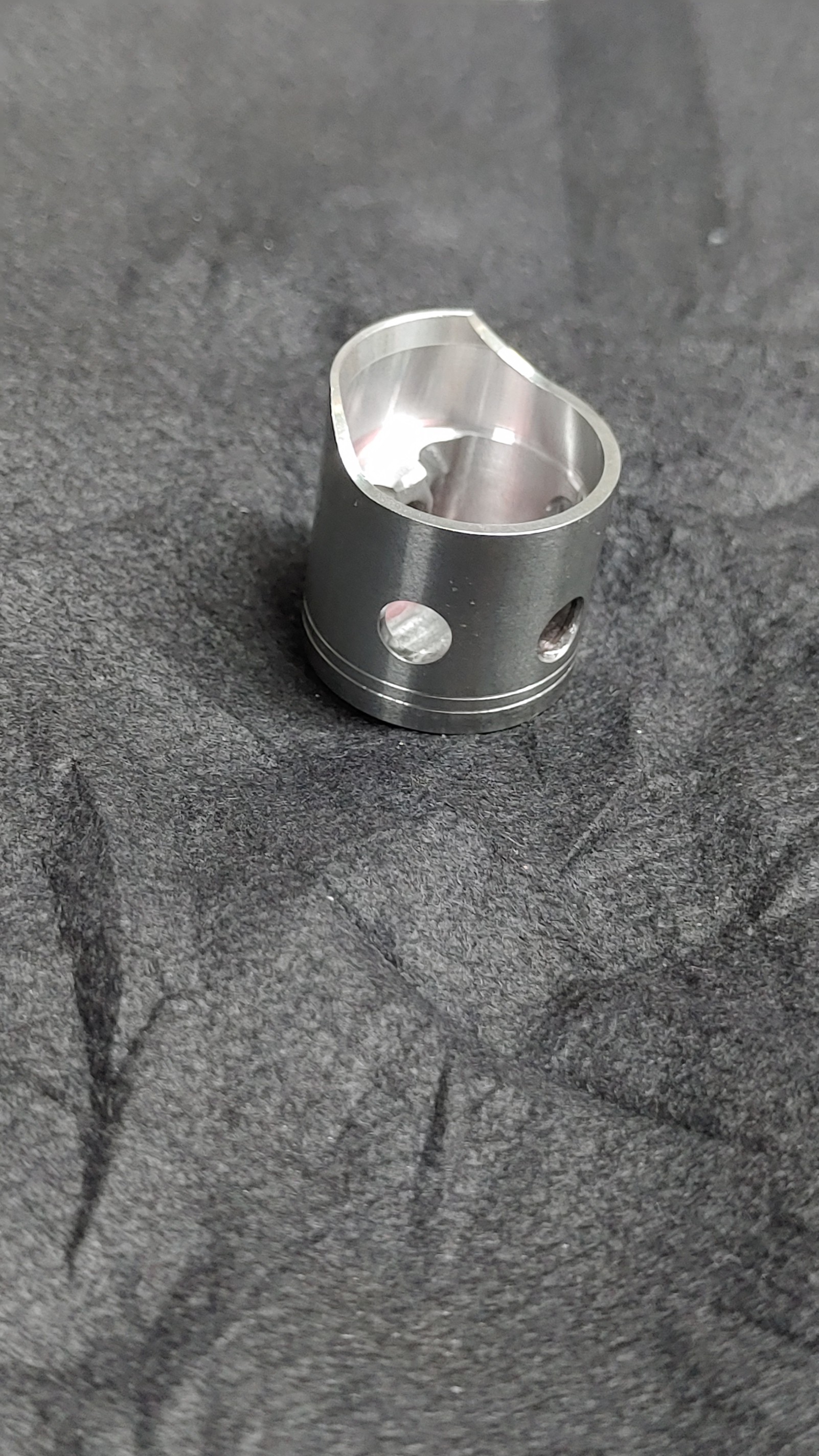

Dieses Wochenende habe ich einen Auftragsmotor bekommen. Einen OS SPEED 2102.
Dort habe ich was neues probiert. Ich hab dort die Backplate konisch ausgedreht.
Insgesamt wurde an dem (neuen) Motor folgendes gemacht:
Laufbuchse geportet (war nicht viel zu holen), Kurbelwelle überarbeitet, Gehäuse bearbeitet, Backplate bearbeitet, Kolben erleichtert.
Das Ergebnis sieht wie folgt aus:Bin gespannt wie sich der Motor machen wird und hoffe, dass er dem Besitzer zu einem weiteren EM Sieg verhilft.
Dort wurde die Kurbelwelle leicht überarbeitet. Die Laufbuchse unten dünner geschliffen und geportet sowie die Backplate bearbeitet und der Kolben erleichtert.So, der Motor wurde letztes Wochenende fertig eingefahren und ordentlich eingestellt.
