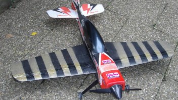

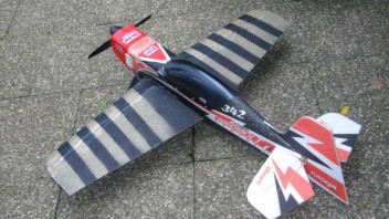

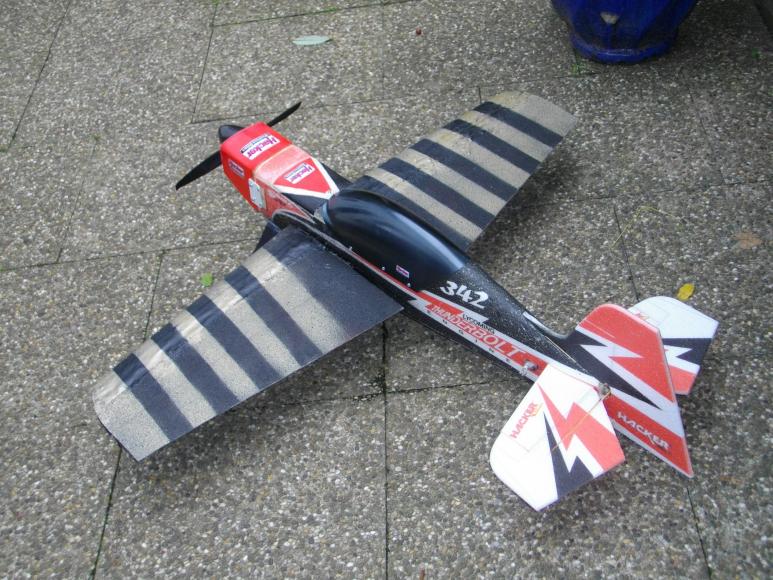

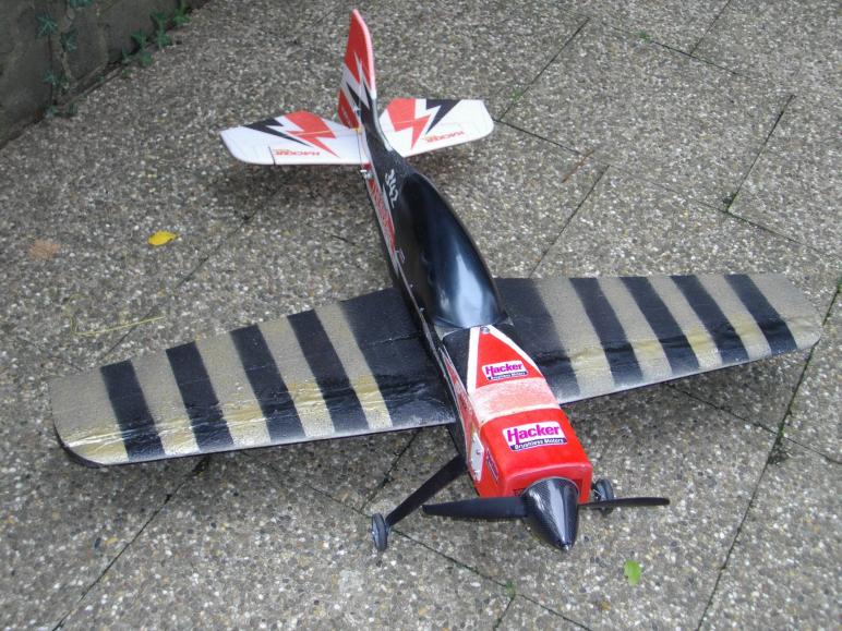

Nach langer Zeit stelle ich mal wieder ein Modell vor :
Die Sbach war ürsprünglich mit einem 380W Motor ausgestattet , leider
ist vor einigen Tagen im Flug die BEC des Reglers abgeraucht !
Danach ging es mit Volgas in einen Erdwall
Die Folge war ein Totalschaden !
Jedoch ist es mir gelungen sie wider in Schuss zu bringen , Stärker als je zuvor !!!
Nun ist die mit einem 650W Hacker A30 mit 13/8" Luftschraube ausgerüßtet mit einem
60A Regler ! Die Motorhaube wurde in Holzbauweise hergestellt genauso wie der Deckel für die Akkuöffnung !
Das Drahtfahwerk wurde durch Alu ersetzt , in der Schaumkonstruktion befinden sich zusätzlich
8mm Balsaholme in den Flügeln befinden sich 20mm Carbonstäbe + GFK Gewebe !
Befeuert wird das ganze von einem 2200 4S Lipo mit 40C !
Flugzeit : 4-5min
Flugeschwindigkeit : bis zu 180 Km/h (Radarpistole)
Gewicht : 1,6 kg
das Ding war vorher ein Schokflyer
