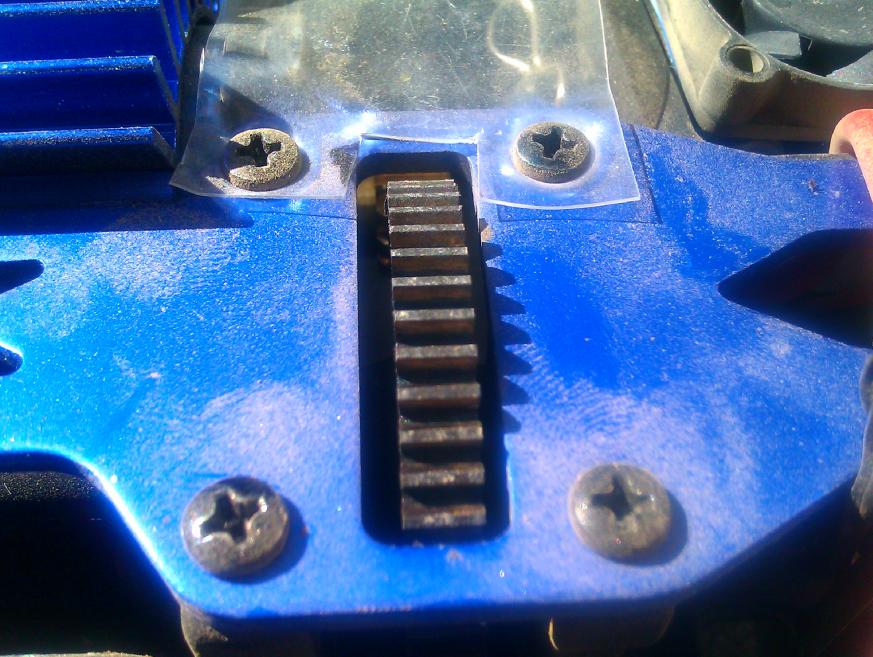

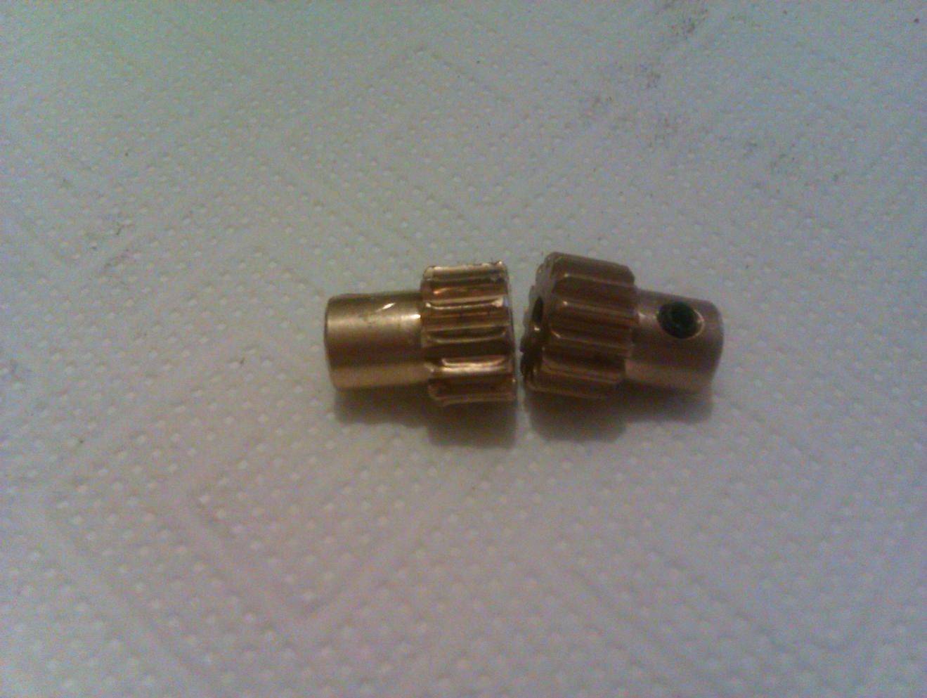

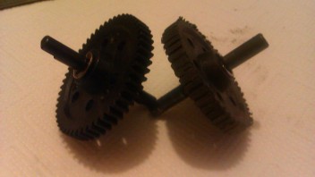

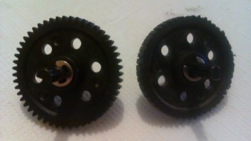

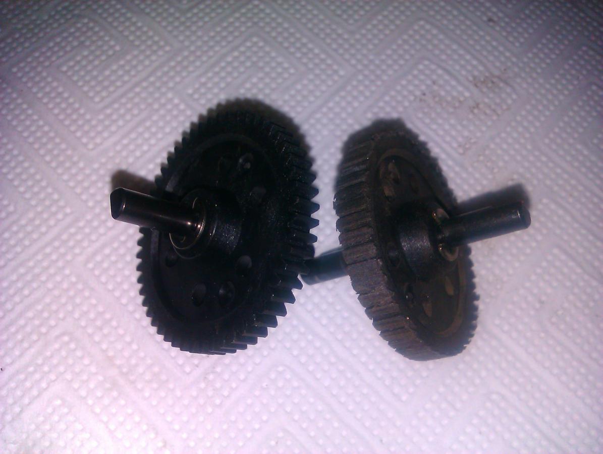

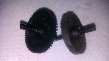

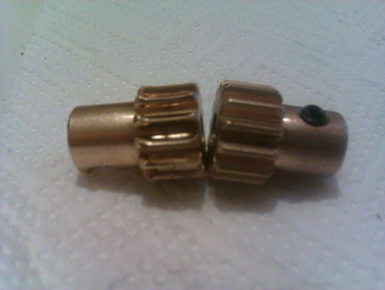

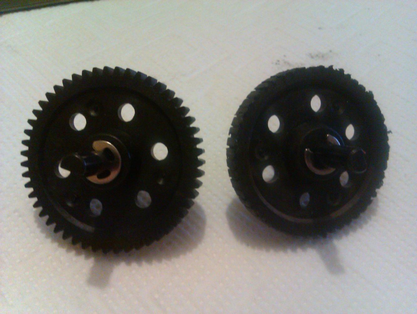

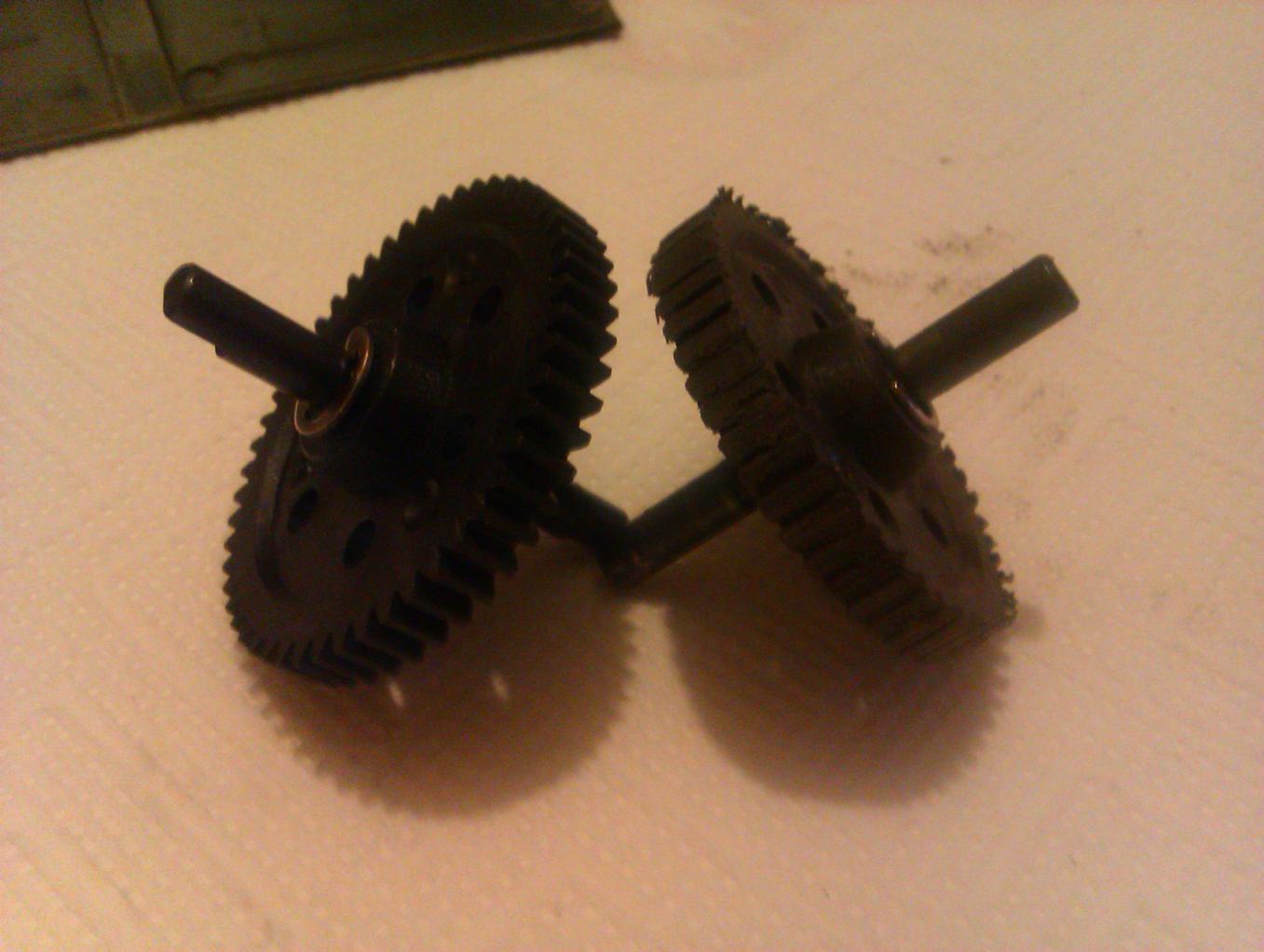

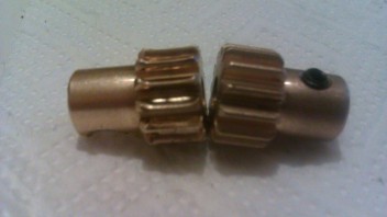

Soweit bin ich ganz zufrieden mit dem Car nur eins was einem gleich aufgefahlen ist das Hauptzahnrad/Motorritzel wird mit Dreck,kleine Steine oder auch kleine Äste zerstört, weil die seiten nicht ganz von der Karo abgedeckt werden .Hoher verschleiss von Hauptzahnrad / Motorritzel ca 15-20 Akkus (Lipos S2)
Bin mir jetzt nicht sicher ob das Hauptzahnrad wie auch das Motorritzel schon nach 20 Akkus aufgeben darf ? Power hat das Car aber 20 Akkus find ich bisle wenig aber vielleicht melden ja sich die Profis ![]()

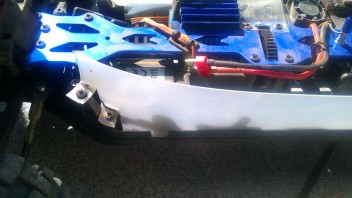

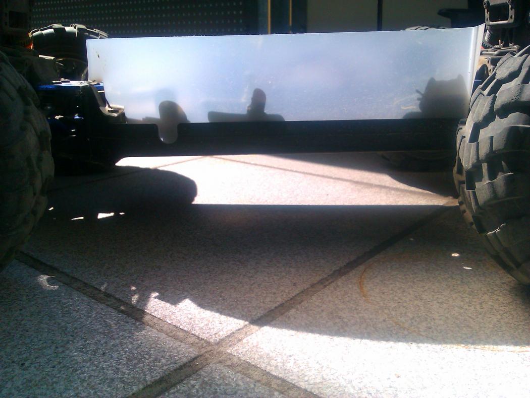

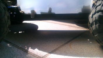

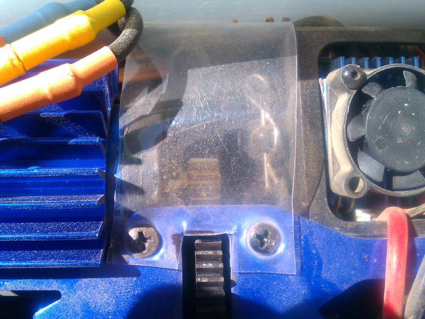

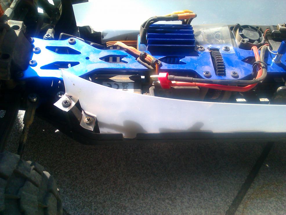

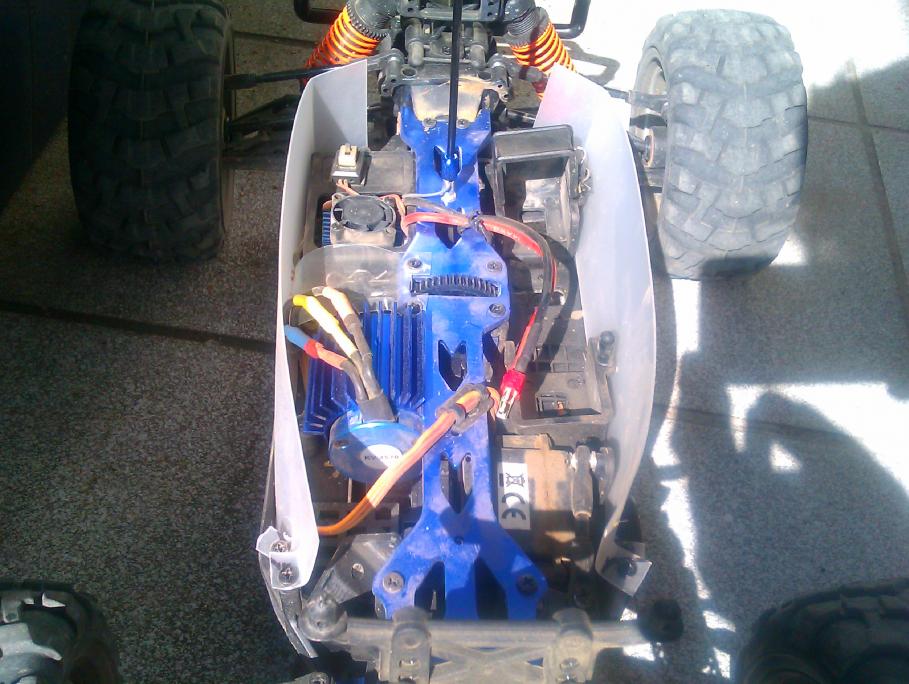

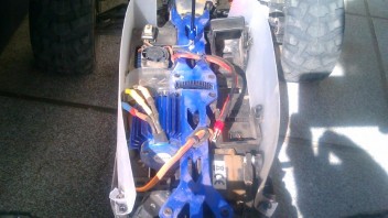

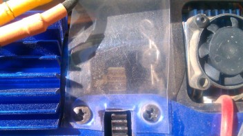

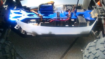

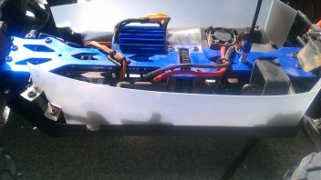

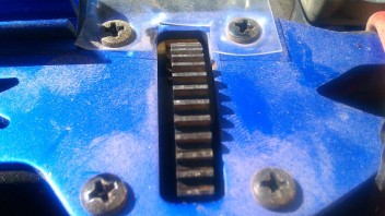

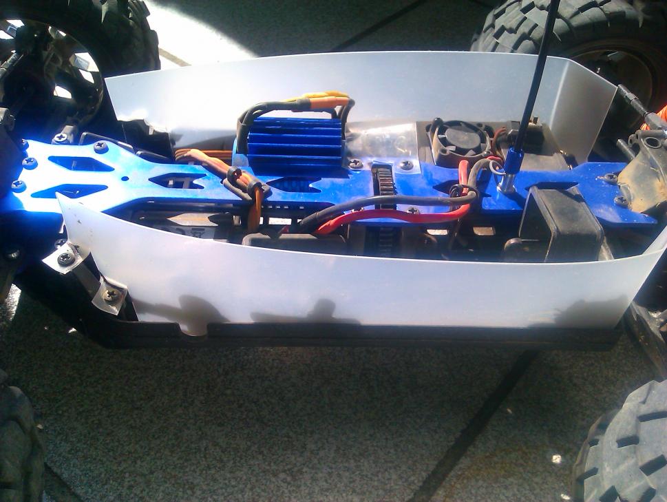

Wie zusehn E-Teile vorhanden, neu Teile eingebaut und gleich einen Seitenschutz/Motorritzel abdeckung drauf gebastellt.
Bin gestern dann so mal 2 Akkus gefahren also Dreck,Steine,Äste haben es jetzt schon schwere
hoffe das es was bringt den verschleiss zu reduzieren.

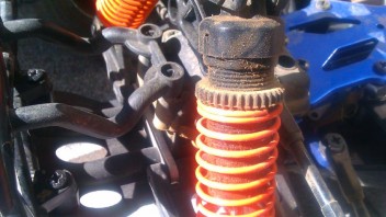

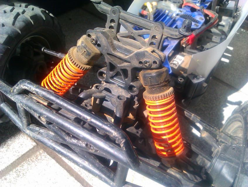

Was jetzt noch kommt das sind die Dämpfer nja muss sagen die Front-Dämpfer haben schon gleich nach ca. 2-5 Akkus Öl verloren hinten schauts bis dato noch ganz gut aus .
