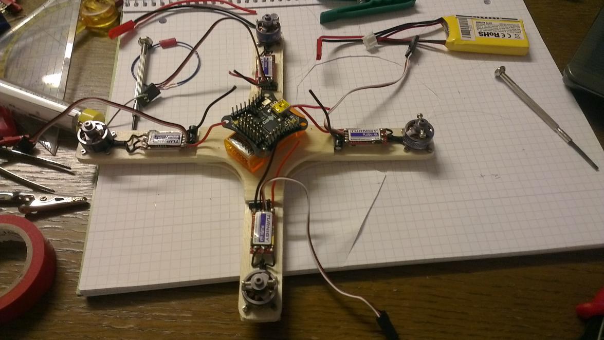

So, wärend mein Balsarahmen trocknet nutze ich mal die Zeit um hier von meinem neusten Projekt zu berichten.

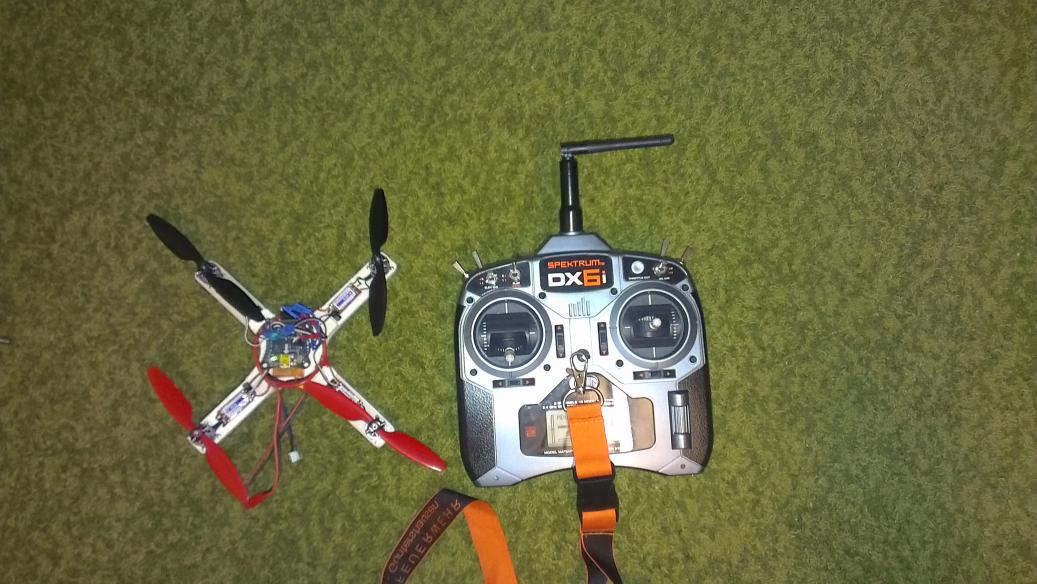

Ein Nanocopter ![]()
Zur Steuerung nehme ich einen Nanowii
Motoren 3200kv Brushless von Hobbyking
Akkus 2s teste erstmal 460 mAh und einen 800 mAh
Propeller hab ich ebenfalls 2 größen zum Testen 5" und 4"

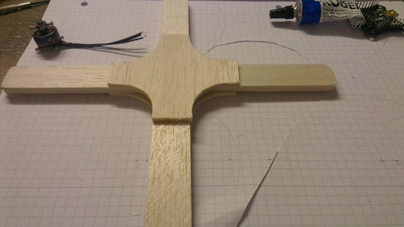

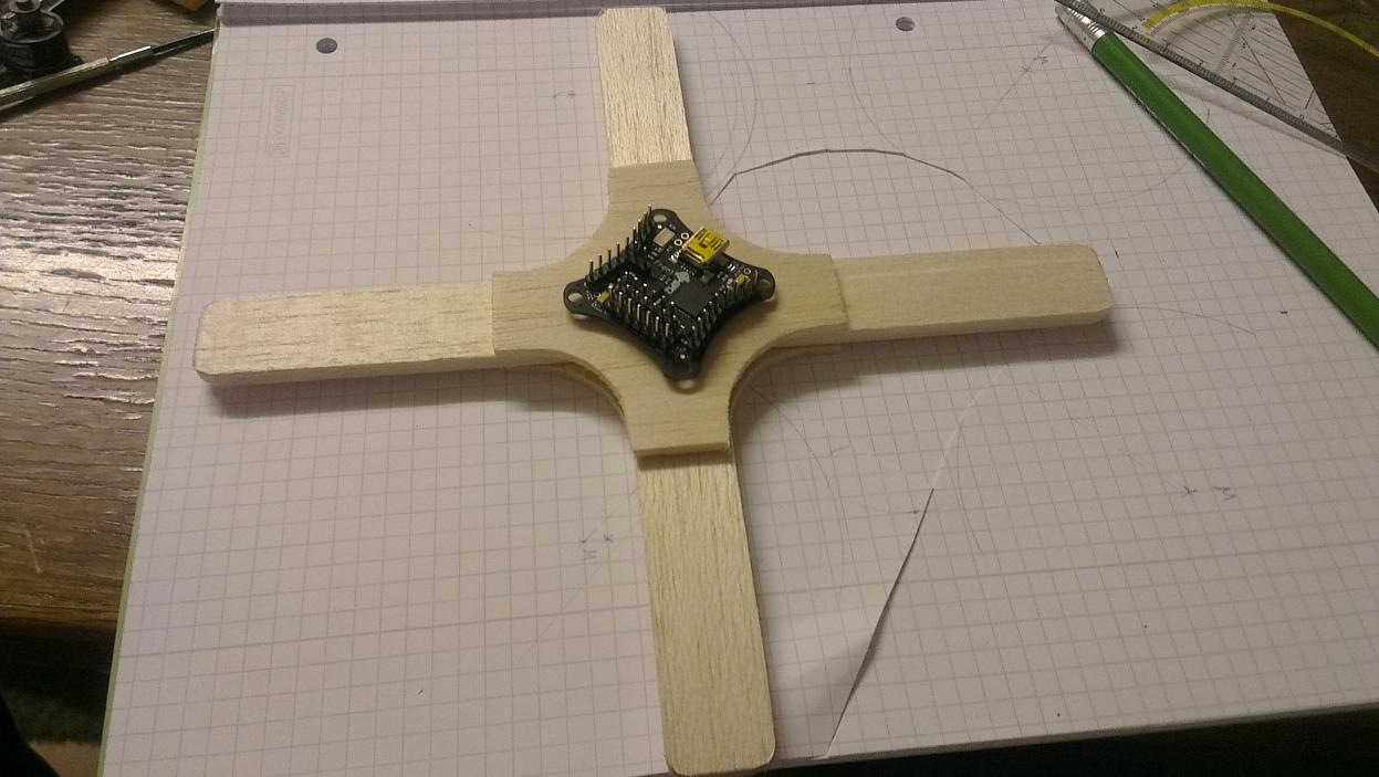

Zum Rahmen: ich fertige grad einen Prototyp aus Balsaholz. Habe hierzu 2 Centerplates in Form der Nanowii aus einer 1mm dicken Platte geschnitten und dazwischen habe ich Ausleger aus einer Balsaholzleiste die 2mm dick und 20mm breit ist.
Von der Größe bin ich zur Zeit bei einem Achsabstant, also von Motor zu Motor bei ca 19 cm. Da ich ja auch noch mit den verschiedenen Propellergrößen rumhantiere.
Später möchte ich einen Rahmen aus CFK Fräsen lassen.
So hier noch ein par Bilder
