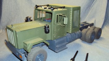

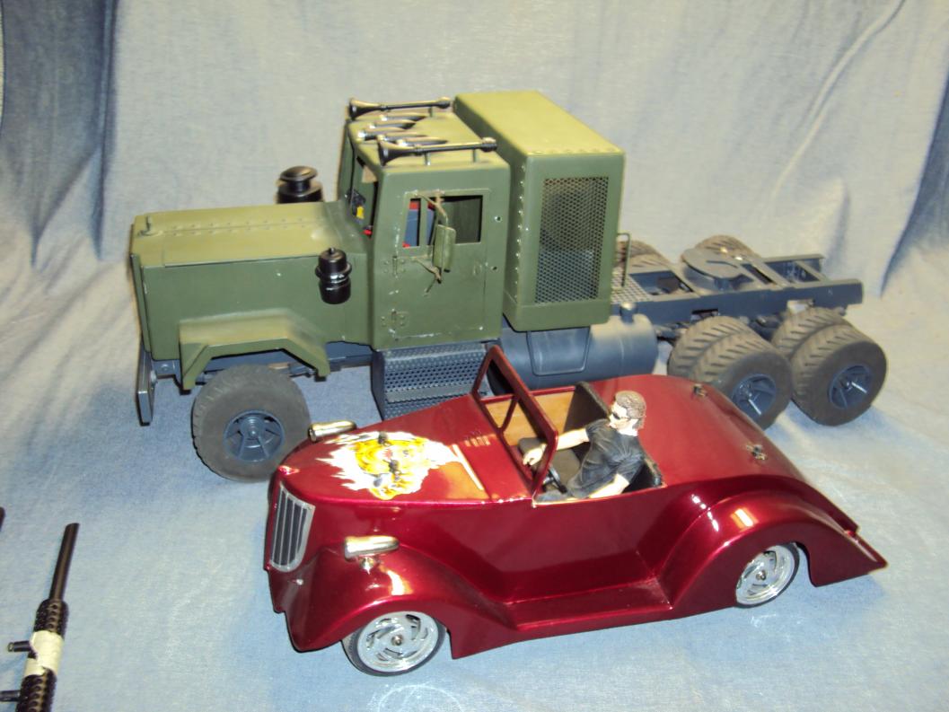

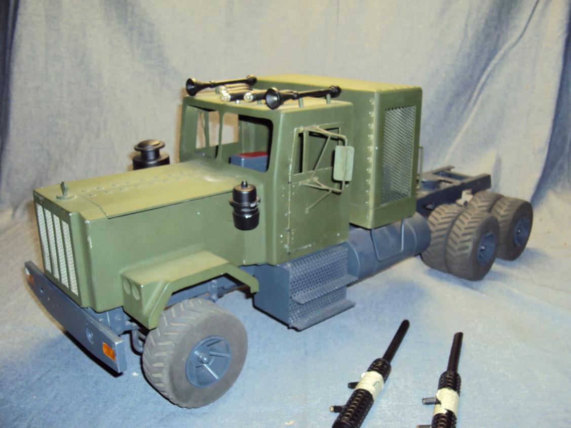

  • bin ja kein freund von modellkauf aber nach dem mir ein guter freund hier aus dem forum einen link gesendet hat bin ich mir untreu geworden:roll:
    bis ende des jahres sollte eh ein truck ins haus (tamiya king hauler) aber ein 1:10er is natürlich ne ganz andere hausnummer:twisted:
    zum glück ist er nicht fertig gebaut und die verbaute technik fliegt auch raus,
    so das ich noch reichlich selber dran basteln kann:weihnacht:

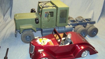

    zum größen vergleich mal mit meinem blechbomber:anmach:

    Whow Tex, wo hast du den denn her, ist ja in dem Maßstab echt ein Leckerbissen!:mrgreen:
    Gibt´s da noch mehr von den Truck´s?
    Welches Material ist das, von der Karo und dem Rahmen?:O_o:
  • AW: GMC Conventional Truck 1:10
    ist aus der bucht;)
    und sowas findet man nicht oft oder selber:anmach:
    im großen und ganzen ist das meiste alublech und bissel messing:mrgreen:
    habe nur gerade keine zeit mich da groß mit zu beschäftigen aber spätestens nach den 19th geht es los:twisted:
    Gruß Pat

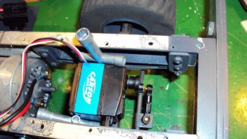

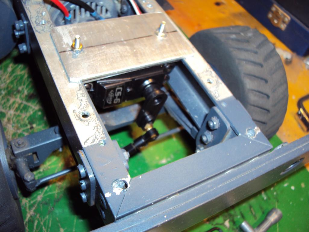

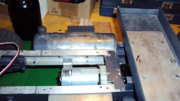

    habe erst mal alles bis auf motor und getriebe rausgeschmissen (im eifer des gefechts nen vorher bild vergessen:roll:).

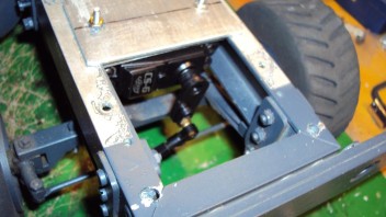

    nach 5-6 gescheiterten versuchen eine brauchbare lenkung aus dem gegebenen zu bauen, habe ich dann den lenkhebel (schweren herzens und mit weichen knien) abgeflext und mich an einen neubau gemacht....
    die alte lenkstange über raupenantrieb betätigt geht GARNICH:mad:
    (hatte aber echtdie hose voll mit der flex an der lenkung rum zu spielen:roll:)
    nach X weiteren test´s war das jetzt die lösung

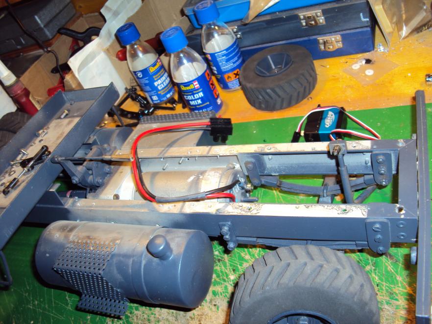

    die servohalterung habe ich aus dem akkuhalter,teilen aus nem schlachte rock warrior und div. kleinteilen aus dem fundus gebaut.
    der 6kg servo is zu schlapp und der servoarm muß noch ca 1cm länger .
    aber so funzt es und der rest is feinarbeit/kinderkacke:cool:

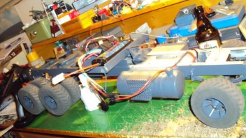

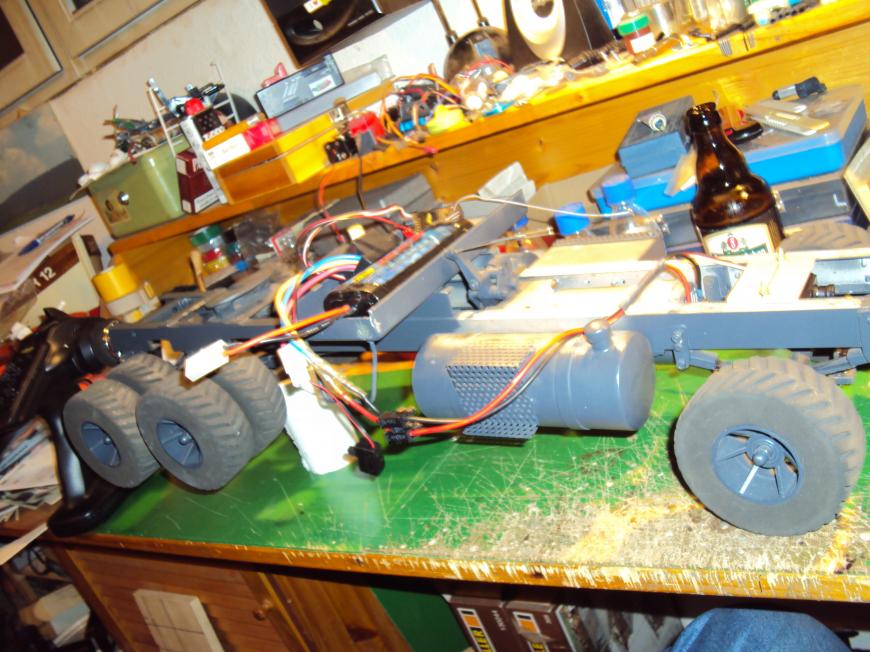

    das nächste war den antrieb testen:
    was soll ich sagen:?:....
    ....:sad::panik::flucht:
    geht auf GARKEINENFALL:gegen:

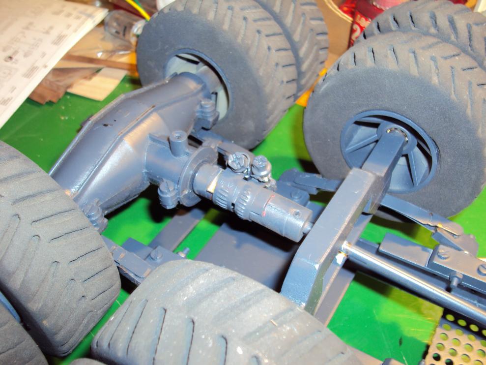

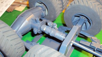

    das eiern war nich mal das schlimmste aber der krawall von motor und getriebe machen ein soundmodul mehr als überflüssig (hört dann eh keiner mehr:roll:).
    fliegt dann halt auch noch raus...somit währe dann der rahmen, aller störenden versuche dem truck leben einzuhauchen, befreit:p

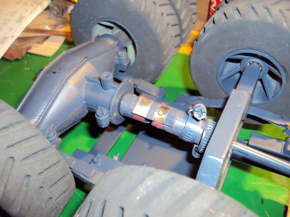

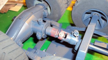

    das eiern der achse wundert auch nicht wirklich wenn man sich folgende bilder anschaut;)
    plan A ist jetzt:
    nen akkuschraubermotor nebst 2 ganggetriebe einbauen.
    die hinterachse wird wohl auch noch weichen da ich gerne beide achsen angetrieben hätte:anmach:
    na mal sehen....wird sich auf jeden noch einiges tun an dem laster:pirat:
    jup....
    muß dann auch noch eine lösung für her aber eins nach dem andern.
    ab samstag habe ich mal wieder zeit für meinen kram und dann wird an breiter front angegriffen

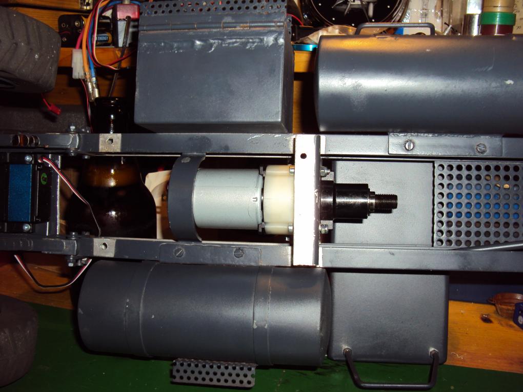

    motor und getriebe sind heute gekommen und schon mal GROB eingepflanzt
    wollte das ganze dann lustig mit der antriebswelle koppel und....
    nix:-|
    die geriebewelle hat innen ein M5 LINKS gewinde:???:
    jetzt muß ich erstmal sehen wo ich ne sch...schaube auf links finde:roll:
    der rest sollte dann kein problem mehr seien so das ich in naher zukunft schon mal einen ersten test machen kann:mrgreen:
    :danke:
    habe heute in meiner werkbank noch nen alten,puten schrauber gefunden und das bohrfutter war mit einer M5 links befestigt;)
