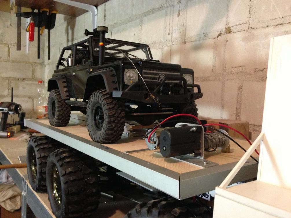

wenn du den BEC stecker vom regler nicht anschließt müßte der regler aber trozdem über den steuerstecker funzen aber keinen strom auf den empfänger abgeben:O_o:
ich meine das ich das schon mal getestet habe und es hat gefunzt......dafür aber keine garantie:wissen:(kann auch sein das das rote kabel auch noch gekappt werden mußte:roll:)
im zweifel (und wenn genug platz da ist) nimm für die winde nen mechanischen regler das funzt 100% ig:tipp2:
