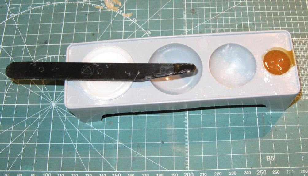

Als Erste mal zu meinem Missgeschick!! Ich hab im Eifer des Gefechts mal die Scheibe lackiert! Dumm nur wenn man vergisst sie vorher abzukleben! Das ist ja schon dumm genug, aber ich hab dem ganzen noch einen oben drauf gesetzt!!! In einem Augenblick Geistigerumnachtung hab ich nämlich die Scheibe dann einfach ausgschnitten! Sah dann richtig SCHEI..... aus! Naja, hab mir einfach ein Stück Plastik gesucht und dieses ausgeschnitten und sauber gemacht!!
Dann etwas 2K Kleber angerührt!
Jetzt das ganze mit der Scheibe und 6 Klemmzwingen verbunden und fertig war die neue alte Scheibe!!

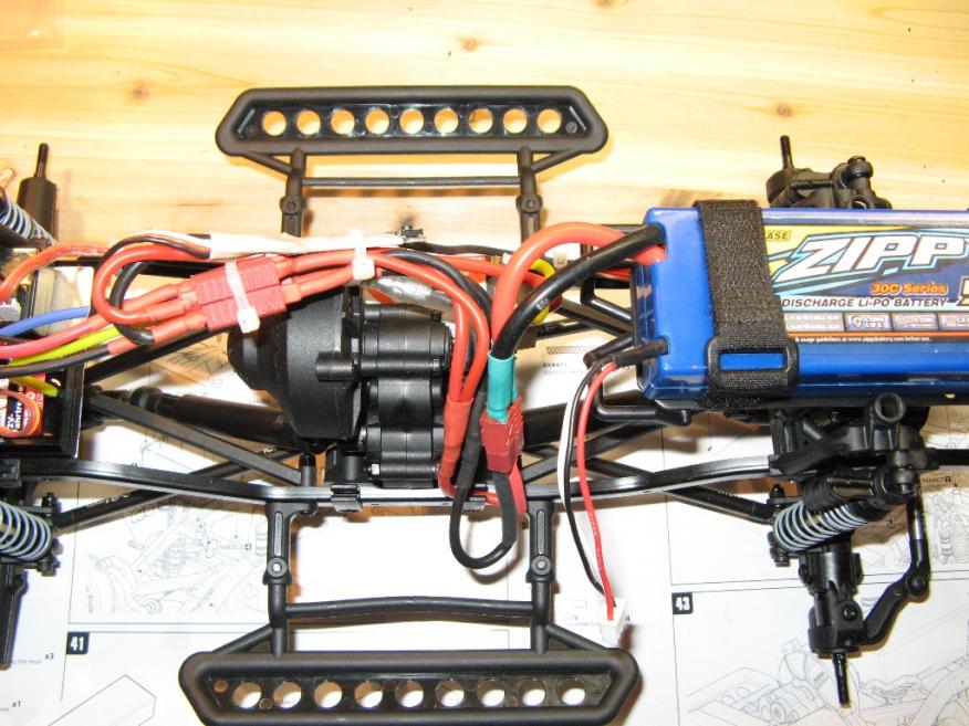

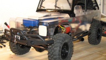

So nun aber zum Dingo! Hier mal ein Bild mit der Elektrik! Jetzt fehlt nur noch das Licht!
Einen Platz für die Winde hab ich jetzt auch gefunden!

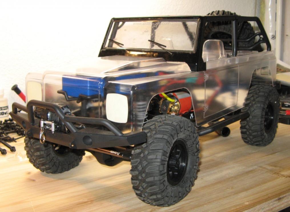

Jetzt noch zwei Bilder mit Karo (immer noch unlackiert) und Rädern!
Ach ja, für eine Farbe hab ich mich jetzt auch entschieden! Mal sehen vielleicht komme ich am WE dazu Ihn zu lackieren!! Hier die Farbe!
Kurz noch was zur Winde! Die Kleine ist stark genug den Dingo am "ausgestreckten Arm" hoch zu ziehen!!!

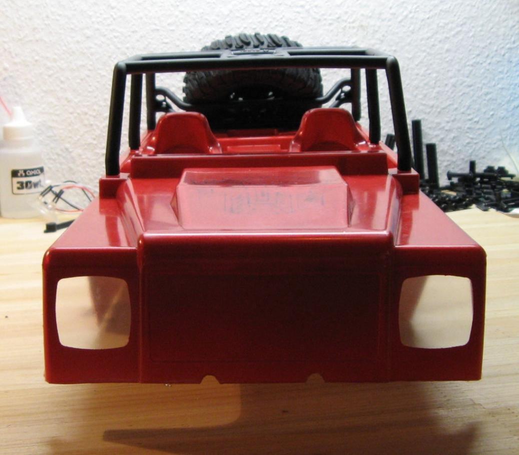

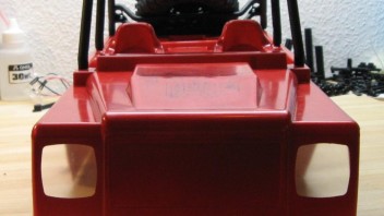

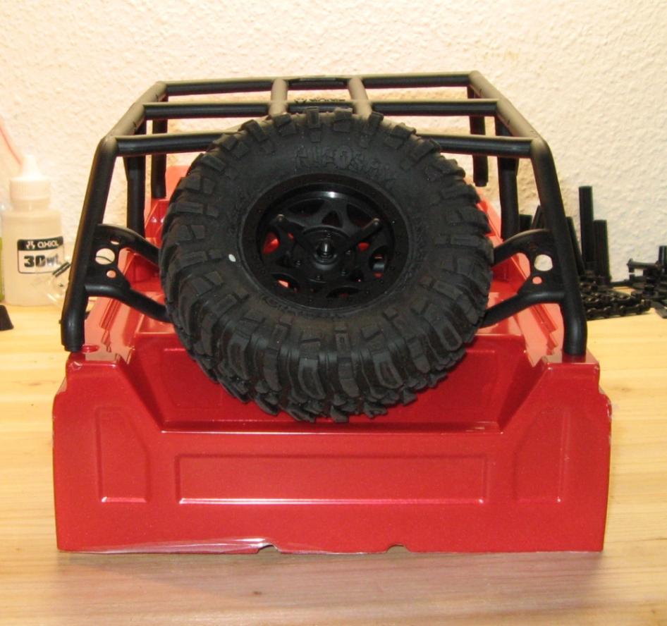

So, hier dann jetzt mal die lackierte Karo! Habe von innen eine Schicht weiß, dann leuchtet das ROT noch mehr!!
Jetzt muss die ganze Sache aber erstmal trocknen!!!!

Sehr schön, und auch wichtig ist das "hinterlegen" mit weiß.
Prima!;)
AW: Axial SCX-10 Dingo Kit von FOX72
Danke für das LOB!! War aber ein wenig KALT darum sind mir zwei Näschen passiert! Trotz FÖN!!!
Wichtig ist bei diesen Temperaturen, dass das Material sprich die Farbe und die Karo gut warm ist.
Ich stell die Lackdosen vor dem lackieren immer in den Heizungsraum auf die Rohre der Fußbodenheizung, da wird´s denen schön warm!;)
Hab beides vorher angewärmt, aber im Keller ist es halt kalt! Den bekomm ich trotz Heizlüfter nicht wirklich warm! Ich denke das war das Problem! Darum werden Lackierarbeiten jetzt auf den Frühling/Sommer verschoben!! Dann passiert sowas nicht mehr! *grrrrrr* Ich hasse Nasen!!
Schaut gut aus aber mit dem hinterlegen weiße farbe hat er recht.
