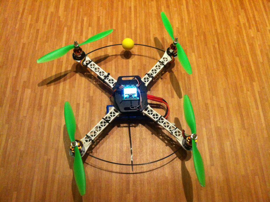

Hallo zusammen,
ich habe mir hier und da, besonders von Zuendy, ein paar Anregungen geholt und mich dann für diese Teile zum Bau eines Quadro entscheiden:
| Propeller: 10x45 | ||||
| Rahmen: SK450 Motoren: D2836 Regler: 25 A Regler Controler: kk2.0 | ||||
| Der Zusammenbau der Teile ist ja fast schon selbsterklärend. Wer trotzdem was wissen will, meldet sich einfach. Ich habe an den Befestigungen das Loch in der Mitte etwas aufgebohrt, damit die Welle der Motoren nicht gebremst wird. | ||||
| Die Leitungen der Regler zu den Motoren sind von mir verlötet worden. Diese Funke habe ich mir dann zugelegt damit ich für die Zukunft auch alles mache kann. | ||||
| Funke: |
Fertiges Produkt:
Nun habe ich ein Problem. Mit dem Board bin ich voll und ganz zufrieden.
Echt sehr einfach und genial für Anfänger wie mich.
Die Funke habe ich soweit, das ich alle Richtungen richtig in den Controller bekomme.
Trotzdem will das dingen nicht richig abheben und fliegen.
Drehrichtung der Motoren und der Flügel habe ich überprüft. Das ist ok.
Wenn der Quad mal etwas höher als der Boden ist, schaukelt er sich auf. Meistens kommt er aber nicht erst "hoch", da er schon in eine Richtung fliegt, sobald ich Gas gebe.
Ich möchte mal behaupten, das man mit den voreingestellten Settings des KK schon in die Luft kommt. Also kann es nur die Einstellung der Funke sein, oder meine Teile haben einen Knacks.
Nun seit ihr dran! Stimmen zum Spiel??
