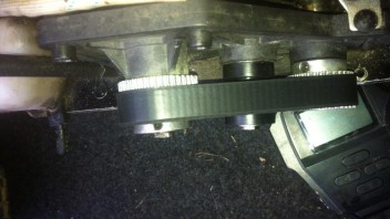

Hallo ich bräuchte mal dringend Hilfe, Mein Zahnriemen ist gerissen und habe einen neuen rauf gezogen, aber er bleibt nicht mittig auf der Rolle. Sobald er richtig sitzt und ich anziehen will läuft er auf der oberen rolle zum rand hin und denn passt es nicht mit der Spann Rolle und verklemmt sich !!

also bei mir schauts so aus

Das liegt an der Getriebeplatte! Da der Firmen gespannt wird, zieht es irgendwann die äußeren Zahnriemenräder "zueinander" was zur Folge hat das der Riemen nicht mehr mittig auf den Riemenrädern läuft, sondern immer nach außen laufen möchte. Dir wird nur eine Platte helfen können.
