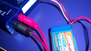

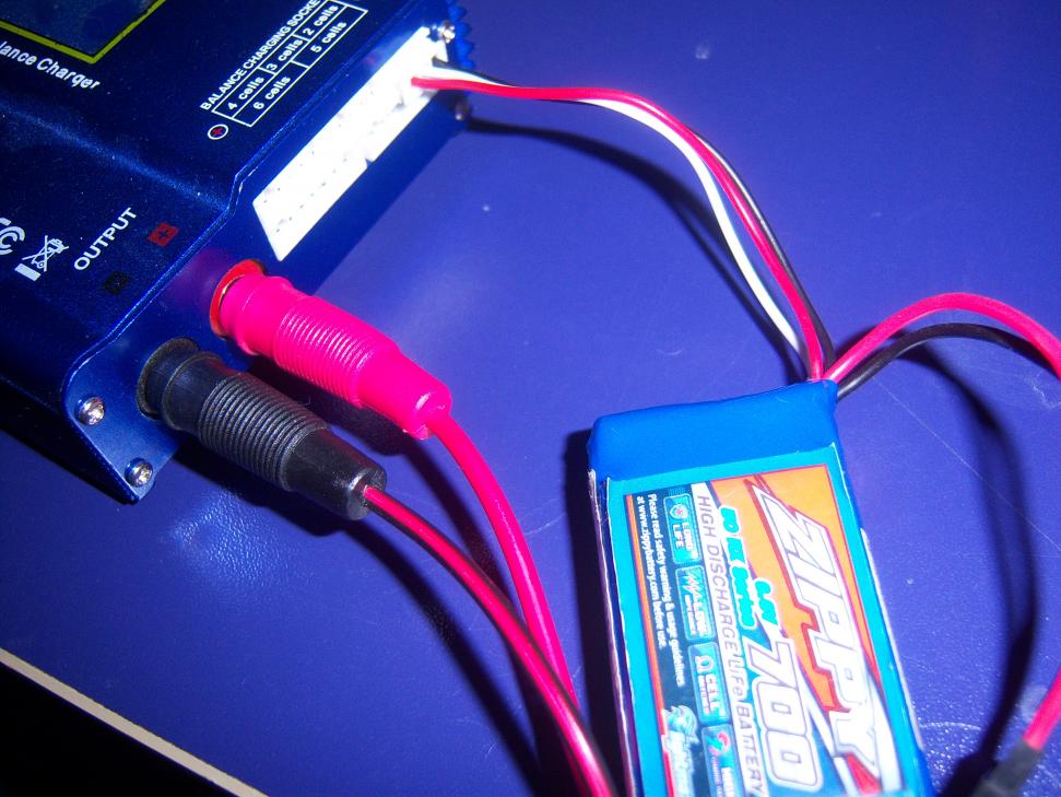

    du musst ihn noch an den normalen Anschlüssen anstecken sonst wird das nix ;)
  • AW: IMAX B6AC - lipo Fehlermeldung
    Der Lipo muss auch an den Hauptanschluss vom Ladegerät.

  • IMAX B6AC - lipo Fehlermeldung
    Ok, das wusste ich nicht, hab ich auch nix in der Beschreibung drüber gelesen. Also heißt es mal wieder den Lötkolben schwingen ;)

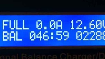

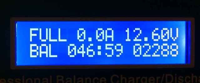

    Ich habe vorhin das Ladegerät vom Bekannten ausgeliehen und nun den LiPo geladen.
    Es ist ein 5000mAh aber mehr wie 2300mAh hat der Balancer nicht hinein bekommen. Ist das bei einem neuem LiPo normal?
    Dann war er nicht leer genug. Abschaltspannung sind 12,6V passt quasi.
    46min sieht danach aus als ob du mit 2,5A geladen hast. Scheint alles zu passen.
    Leer ist eine Zelle bei ca. 3,4V bei 3s sind das 10,2V. Denke das da bei dir mehr auf dem Display stand, als du begonnen hast zu laden.
    Ich habe 5A eingestellt, geladen hat er dann mit 4,4A und ist dann zum Ende hin immer weiter runter bis auf 0,8A.
