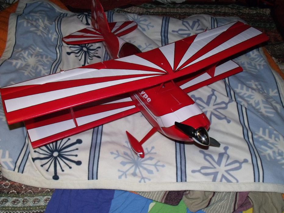

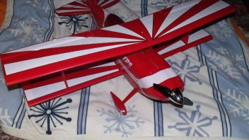

Uuuuuund ich fange gleich mal mit der Pitts von Hype an :

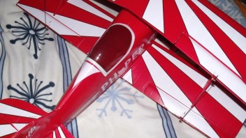

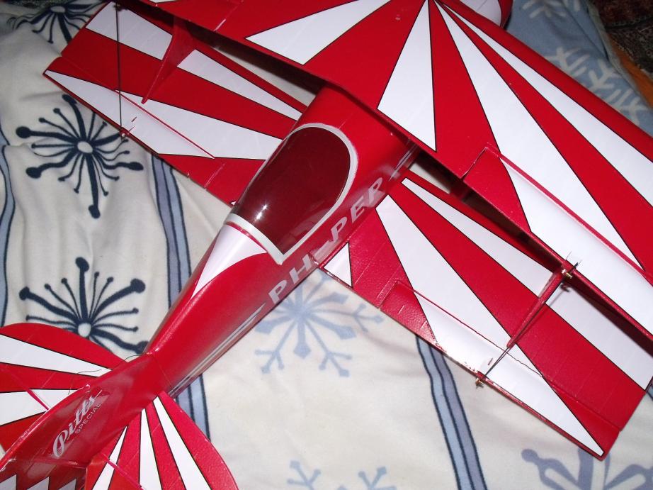

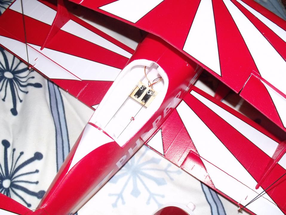

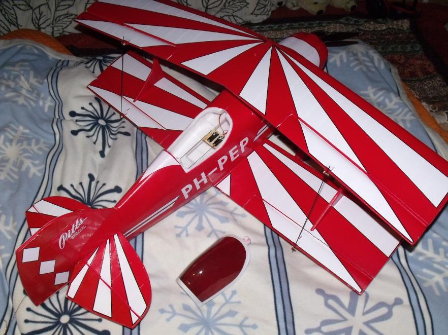

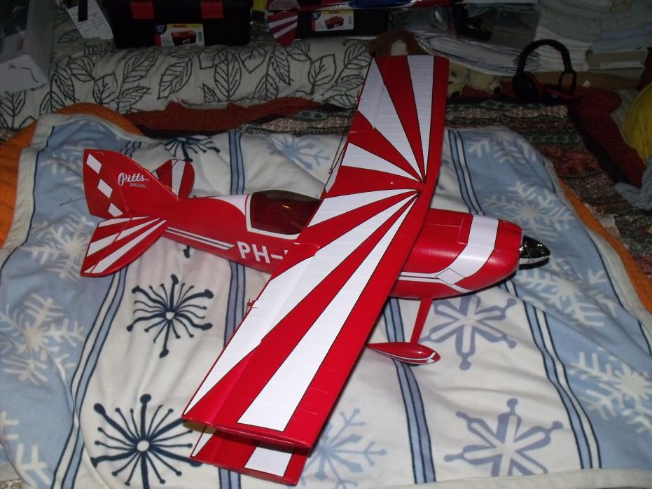

Die Pitts S1 ist ein Doppeldecker ähnlich der Ultimate , beim herausnehmen aus der Verpackung
fiel mir das verzogene Seitenruder auf ! Das konnte ich mit einem Föhn aber wieder richten.
Der Zusammenbau war in 15min geschafft ! Was noch aufällt ist die sehr glatte
Struktur des Materials !

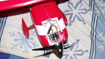

Aaaaber hier hat man sich wenig Gedanken um die Akku
Befestigung gemacht die ist schlichtweg Mist ,das Hakenband kann nichtmal sein eigenes Gewicht halten !

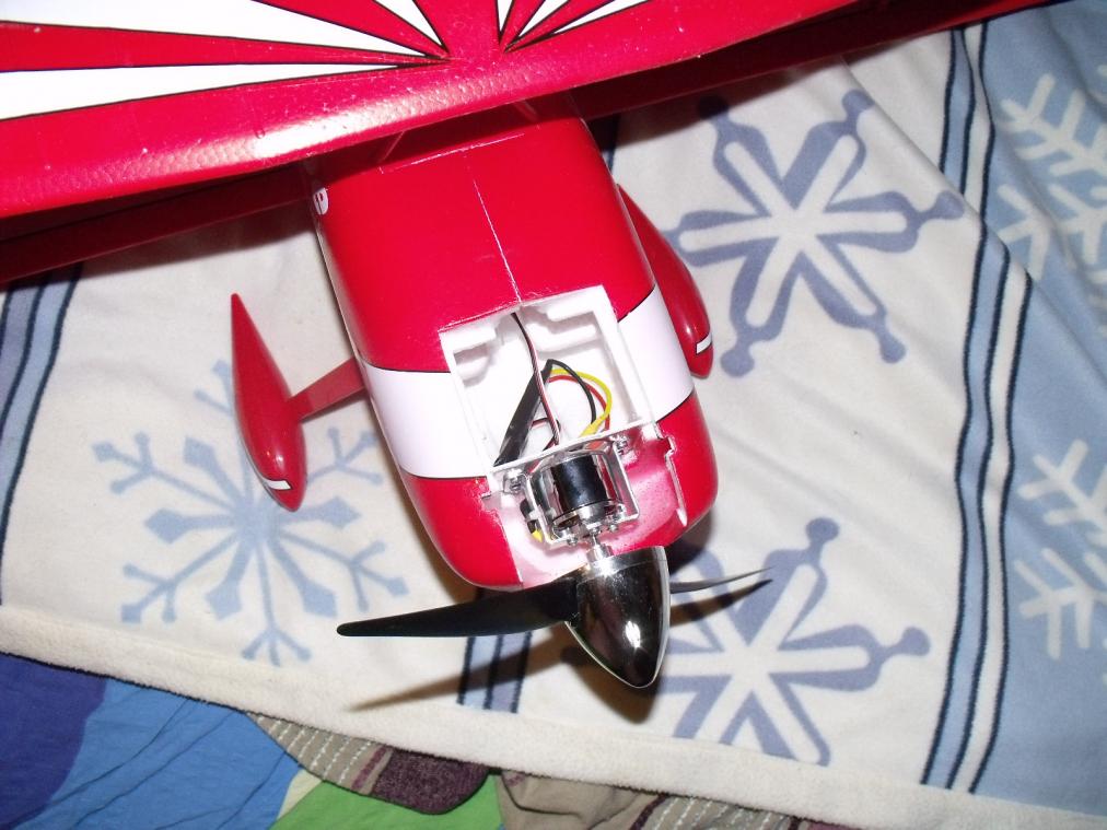

Ich werde aus Balsaholz eine richtige Halterung bauen . Der Regler (Hobbywing 40A) baumelt ungesichert
hinter dem Motor herum das geht so gar nicht , ein Kabelbinder hat genügt ! Die Flügelstreben habe ich mit CFK Stäben
verstärkt sonst würden sie bei der ersten gerissenen Rolle brechen ! Testflug war bisher noch nicht möglich , kommt aber noch !
Fazit : Außen hui innen Pfui ![]()

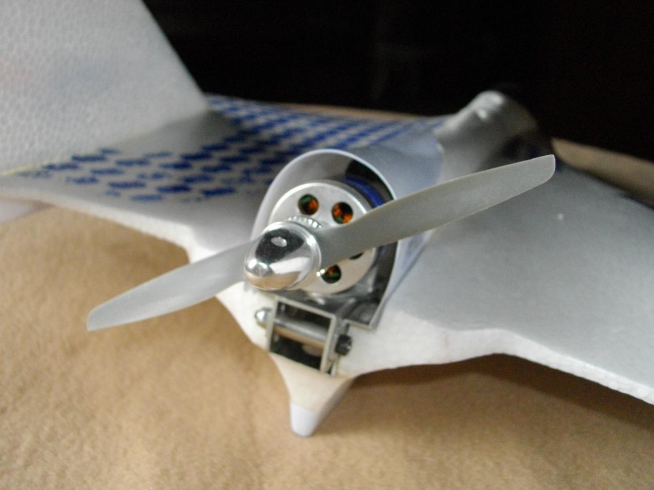

Die Motorhaube des Garauens ![]()
