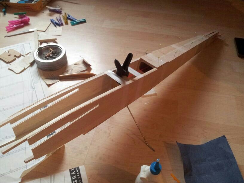

Ich bin schon immer damit infiziert... Mit 8 hatte ich mein ersten balsa Flieger... Macht hald echt spass... Leicht zu schleifen... Man brauch fast nur holzleim...
Weiter geht's... Aber jetzt erstma trocknen lassen bis morgen...

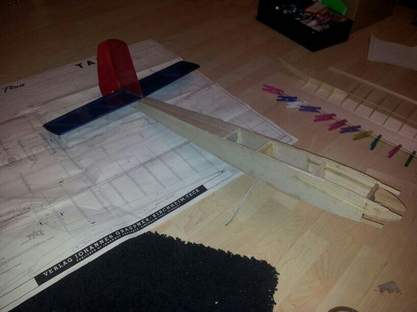

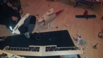

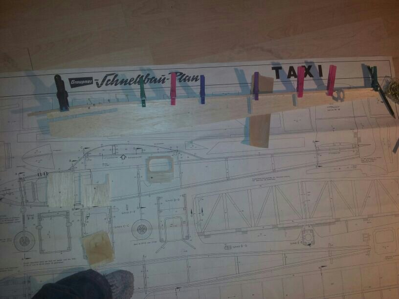

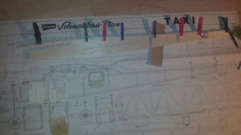

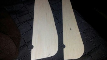

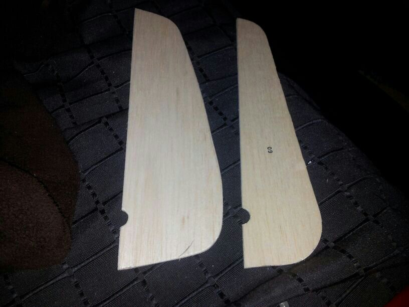

Halbe Nacht hab ich heute gebastelt...

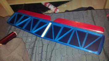

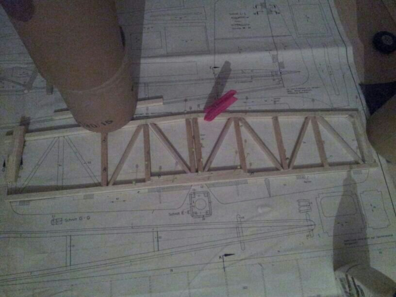

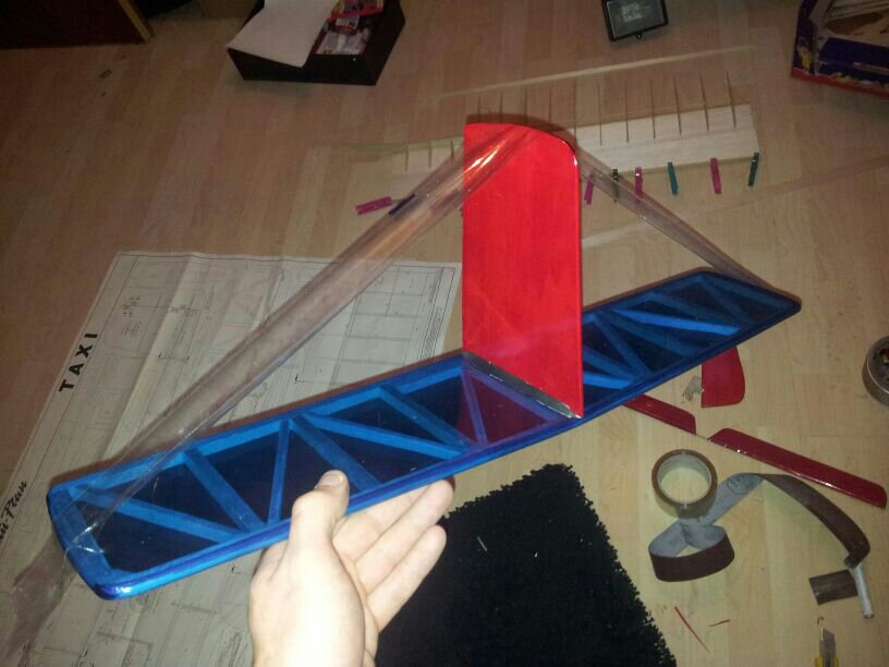

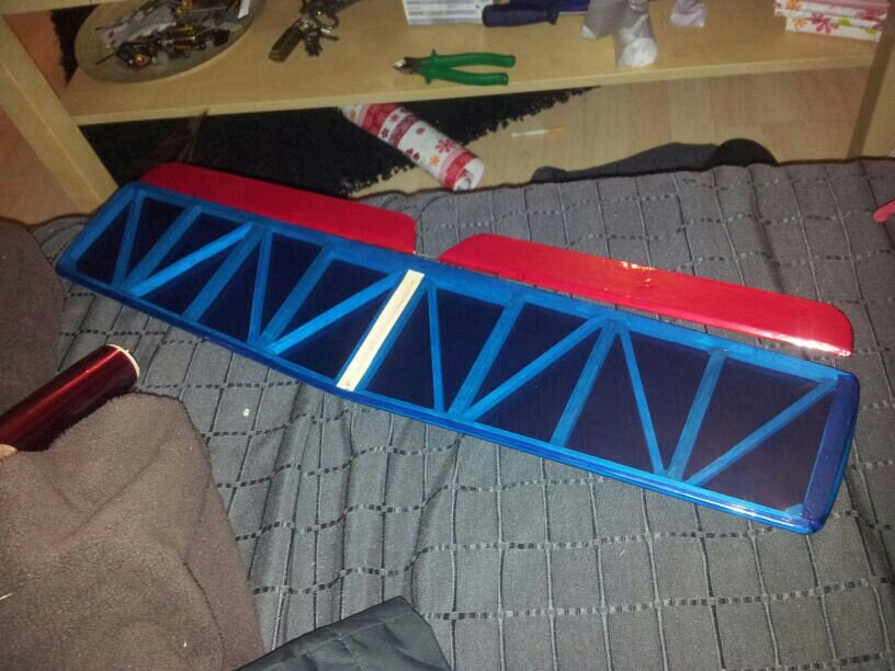

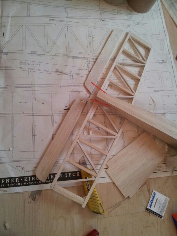

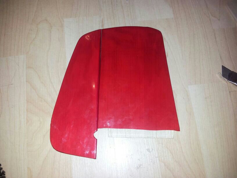

Hohenleitwerk...
Erstmal die spanten abgelängt und auf Winkel geschliffenDann verklebt und das Ruder angepasst

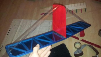

Und die schaniere amgebracht

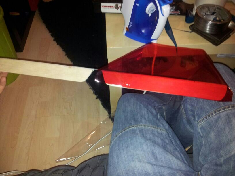

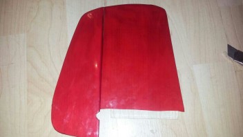

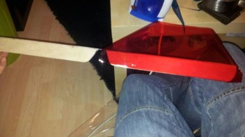

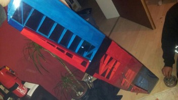

Dann ging es ans bespannen... Mit voller Konzentration wie man sieht
das letzte mal hab ich das mit 12 gemacht und ich hatte ein richtiges modellbau Bügeleisen... Naja ging auch so 1a...hab penibel darauf geachtet das die Folie nur an den Rändern überlappt da man sonst bei dem transparent dunkle stellen sieht...Das seitenruder hab ich einfach mal bissl größer gemacht... Soll ja schön wendig sein;-)
So siehts dann fertig aus

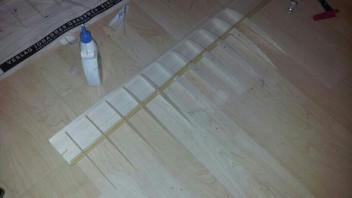

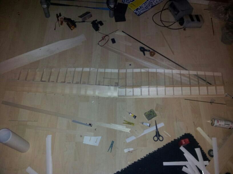

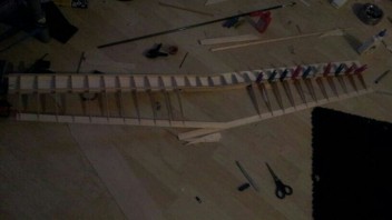

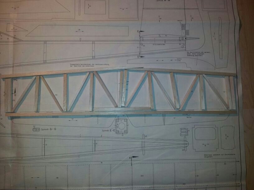

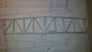

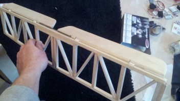

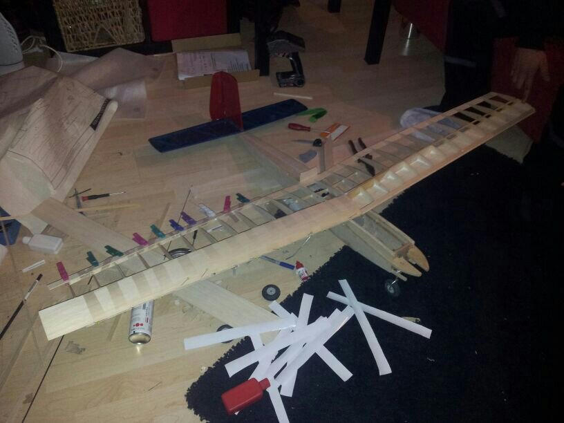

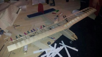

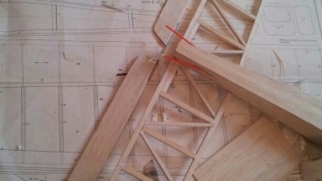

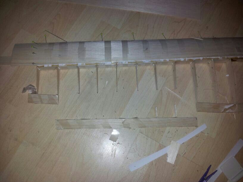

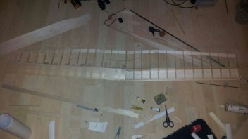

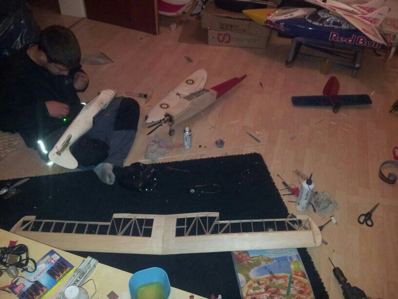

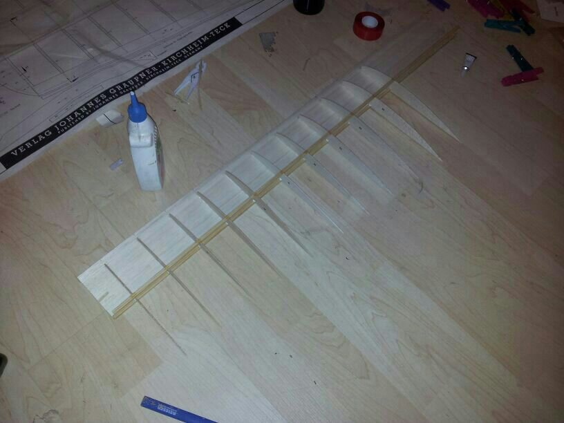

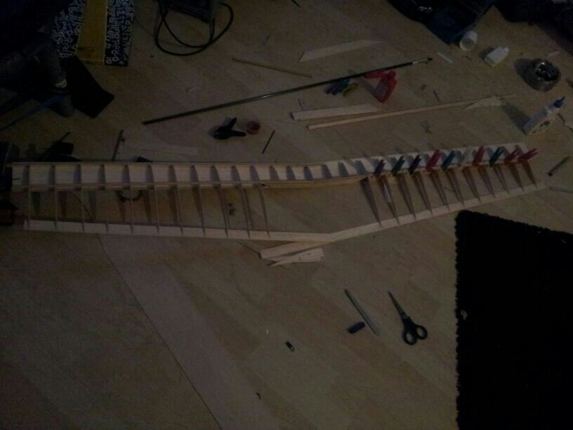

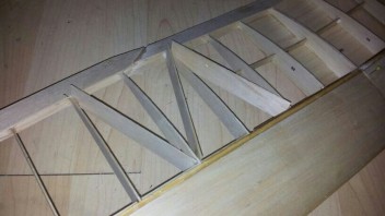

Flügel hab ich auch schon angefangen...

Schade das du keine Spannseide verwendest :-|
aber die Folie schaut auch gut aus

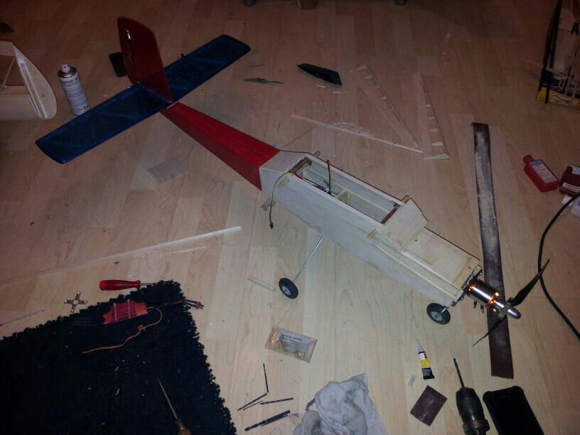

Heute wurde es noch bissl später
jetzt aber ab ins Bett...Ich denke ich werde erstmal testweise den Motor aus der alpha einbauen... Sollte reichen...

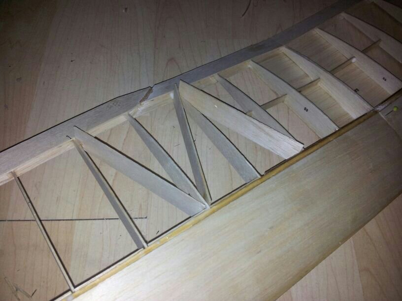

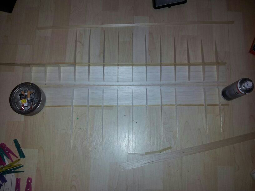

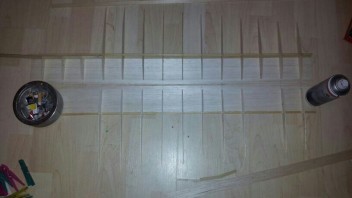

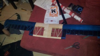

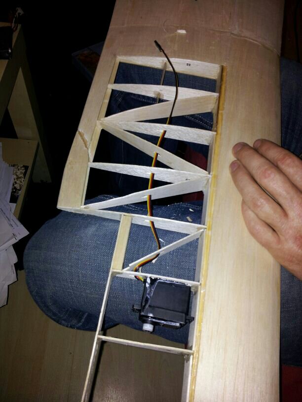

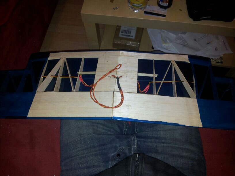

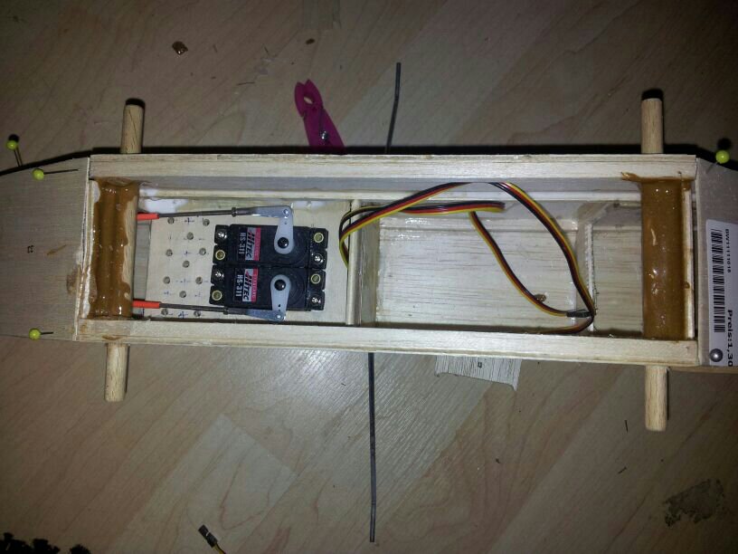

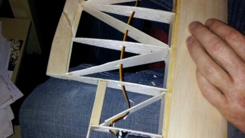

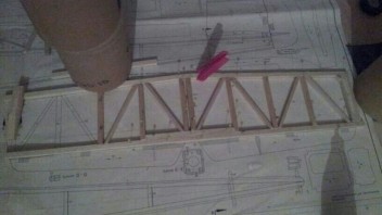

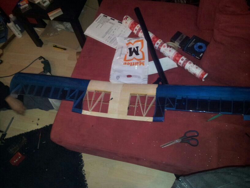

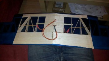

Diese Nacht habe ich mir die fläche vorgenommen... In der Mitte verbunden... Und beplankt

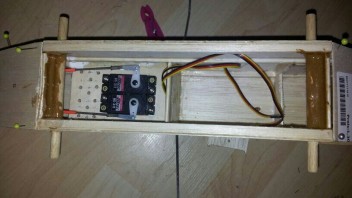

Und erste anpassprobe... Servos eingebaut... Und querruder musste natürlich wieder rein... Hoffe das es diesmal funktioniert... Die Flächen hab ich zusätzlich noch mal quer verstrebt...

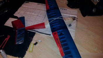

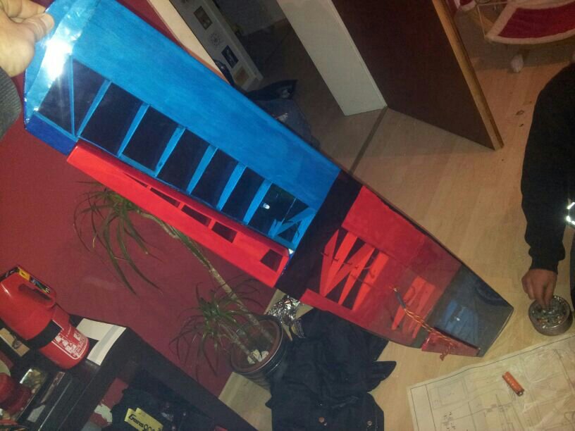

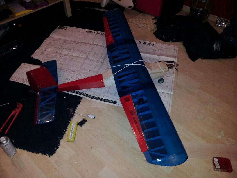

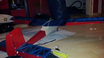

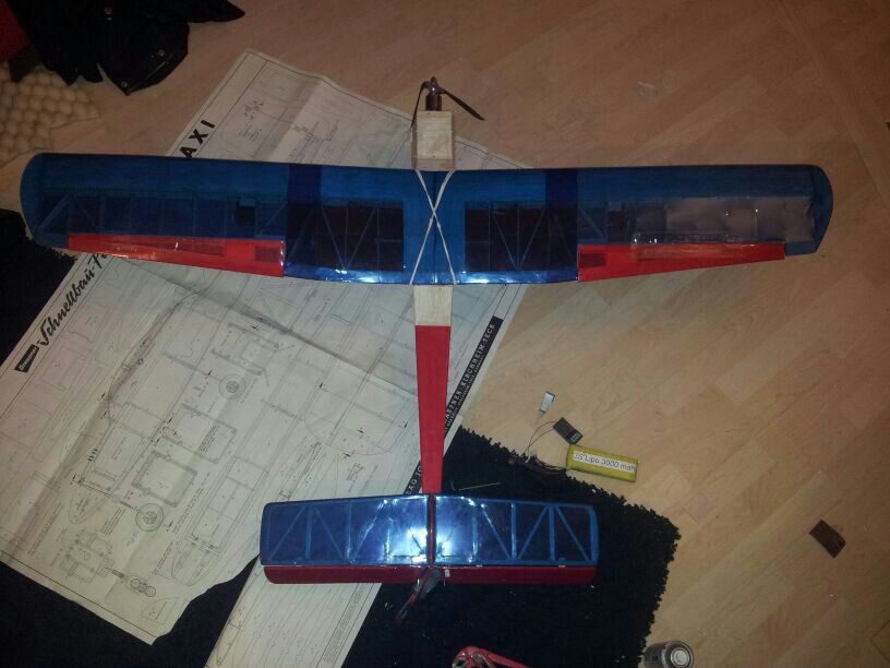

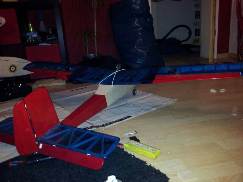

Wir sind fast fertig...

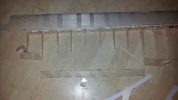

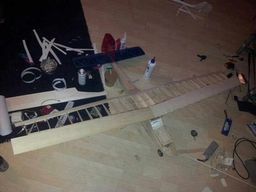

Tragfläche ist fertig verschliffen und Kabel und servos sind verlegt
Auf geht's ans bespannen...

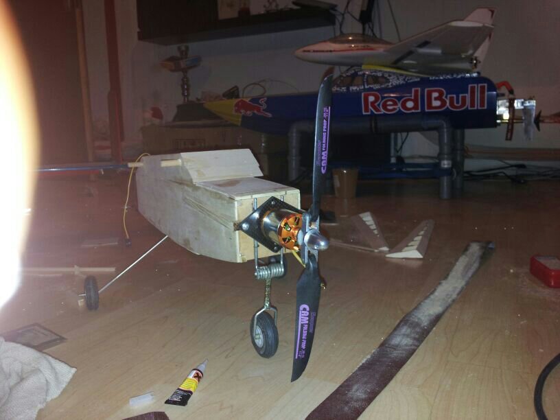

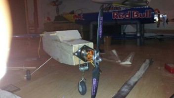

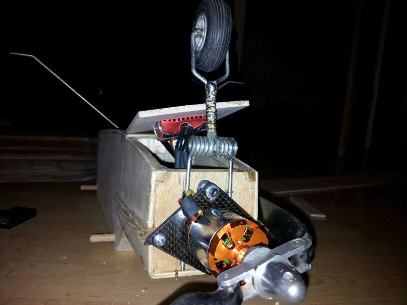

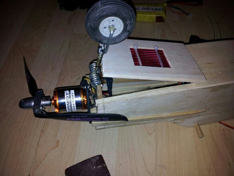

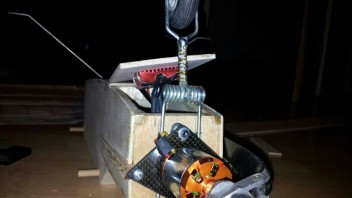

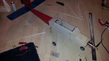

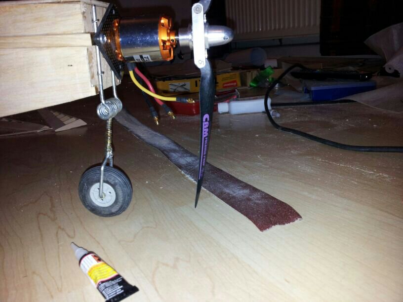

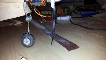

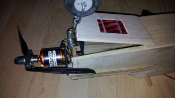

Motor haben wir auf ne Carbon platte gesetzt... Der Regler wurde durch den Boden zur besseren Kühlung eingebaut... Prop muss noch was kleineres drauf... Haben ca 1cm bodenfreiheit...
So sieht er bis jetzt aus... Gefällt mir richtig gut...

Viel Bodenfreiheit ist da wirklich nicht aber mit der Klappluftschraube und einer
Programierten Bremse im Regler sollte das kein Problem sein
Dann legen sich die Blätter durch den Fahrtwind an mußt halt nur das Gas auf 0
vor dem Aufsetzen . -
AW: Elo-Taxi Baubericht
Eine Klappluftschraube wird wohl hier nicht passen.

Top. Vor allem die Landung. Du hast den Motor sehr weit vorgesetzt. Da paßt natürlich bedingt die Klappluftschraube. Was wiegt das Taxi eigentlich jetzt?

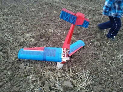

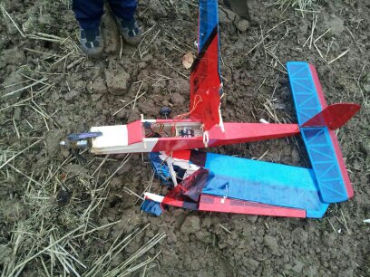

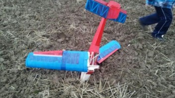

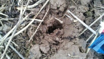

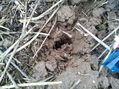

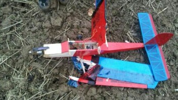

Joaa was soll ich sagen.... 2. Flug war ma nix... Hab Lehrer Schüler mit nem Kumpel gemacht.... Er hat sich verlenkt und ging in den Sturzflug... Ich hab übernommen und gezogen dabei ist die fläche durch gebrochen... Und es ging senkrecht in den acker:-( zurück also ans Reißbrett... War heute schon neue bügelfolie kaufen:-)
