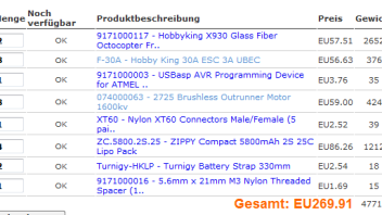

Der Warenkorb bei HobyKing sieht bis jetzt wie folgt aus:
Propeller fehlen noch

Da sind wieder die 1600 kV Motoren drin...
Mach was du willst.
Auf meine Fragen gehst du überhaupt nicht ein. Ich fühle mich verarscht.
Ich frage dich doch nicht, weil mir langweilig ist..
Bin raus.
