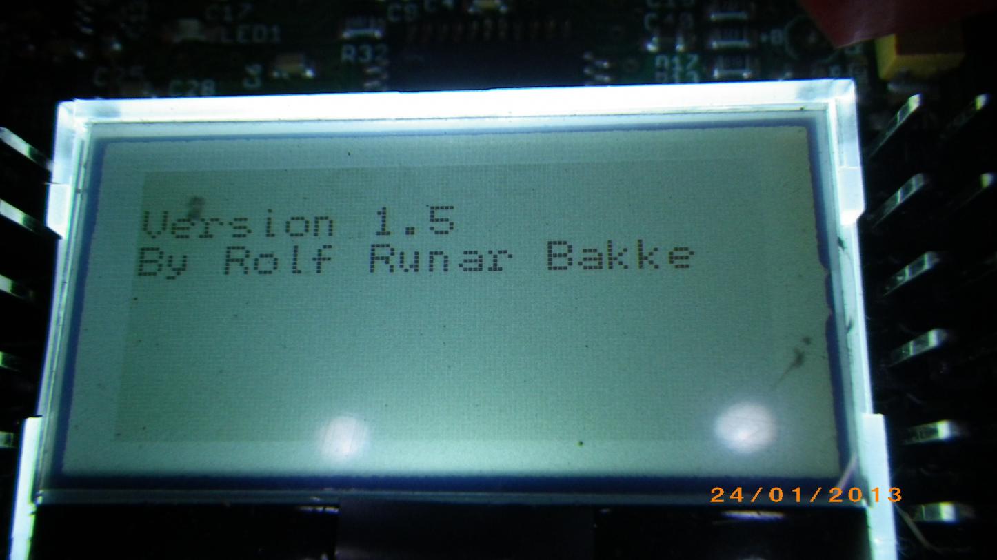

Kann ich im Menü irgendwo sehen welche Firmware drauf ist ?
Habe gerade ein Video für flashen angesehen, nach dem flashen sind
die gleichen Werte wie bei mir drauf.
http://www.youtube.com/watch?v=EEErn75SOIw
Kann es sein das ich schon vom Werk aus eine neure Firmware drauf hab?
KK2.0 Multi-rotor LCD
Wird beim einschalten angezeigt.
AW: KK2.0 Multi-rotor LCD
1.5 ist doch die aktuellste?! Wenn du die siehst, dann ist die aktuellste drauf. Das kann möglich sein.

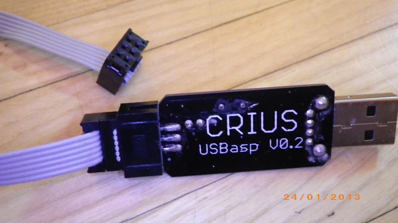

Flash auf FW 1.5 ok

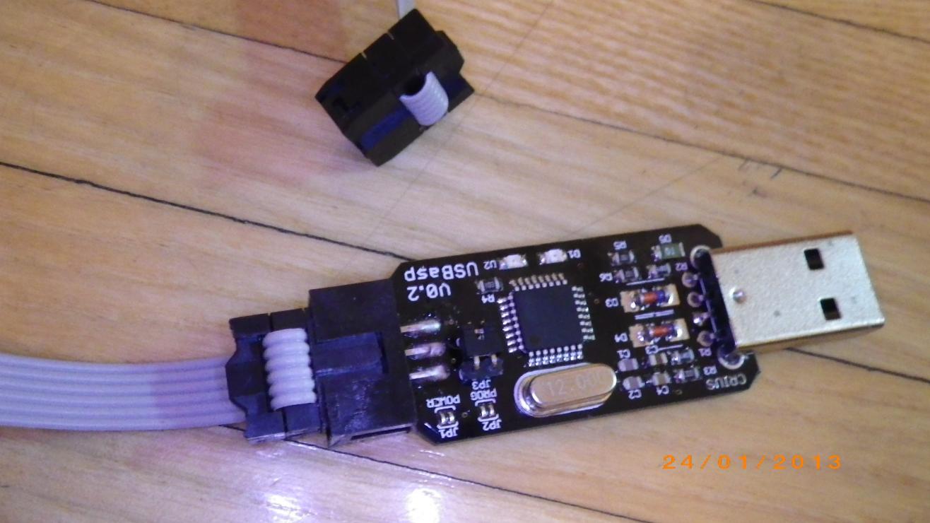

Habe heute mit diesm USBasp Prog. geflasht da ich den anderen in der Firma hatte.
http://www.ebay.de/itm/USB-Loa…D5%26sd%3D251004203361%26

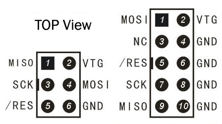

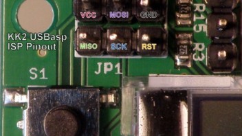

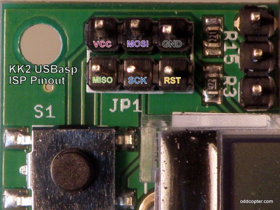

Habe erst nach längerem suche die richtigen Anschlüße gefunden.

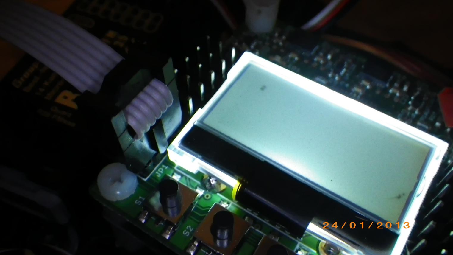

Anschluß am Board:
USBasp Prog.

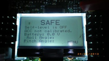

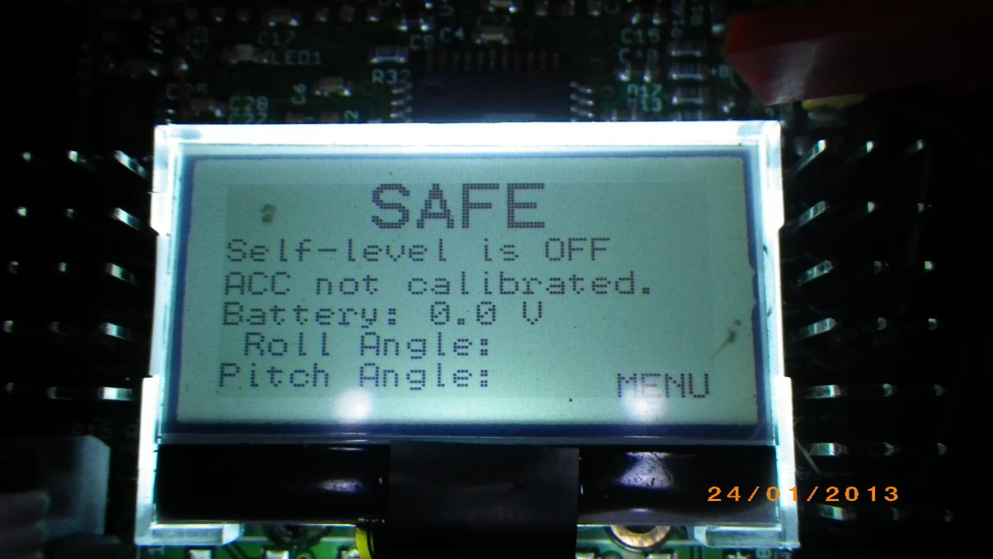

Display nach flash:
Sieht gut aus. Die Version 1.5 soll um längen besser sein als die alten.
Selbst testen konnte ich nicht, bin direkt mit der 1.5 eingestiegen.

Hallo markuschello,
muß am USBasp Prog. der Jumper offen oder geschlossen sein?
Der Jumper ist für die Stromversorgung PC -> Board
Wenn nichts anderes angeschlossen ist, sollte der jumper geschlossen sein.
Ich schließe beim flashen alle kabel ab und verbinde nur den USBasp Prog.
