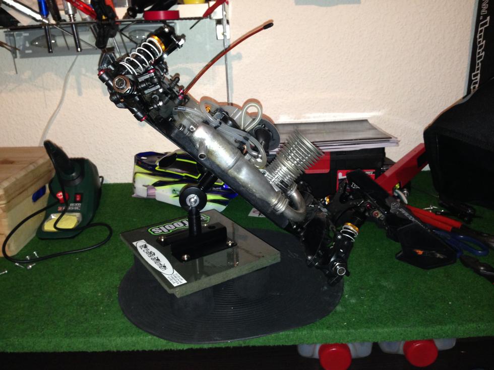

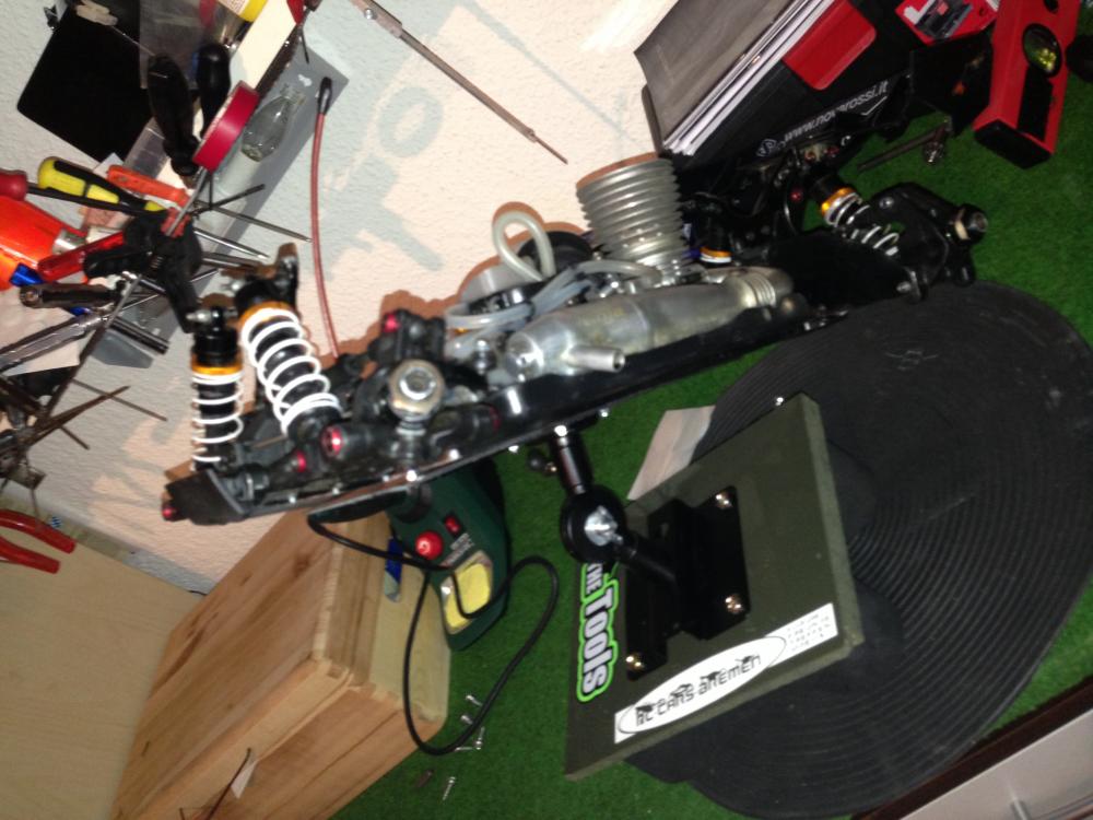

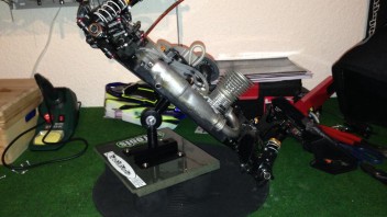

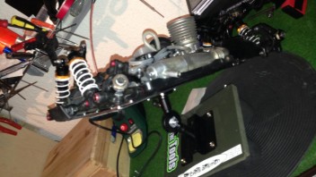

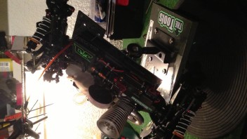

auch ich betreibe ab und zu modellBAU, und fand in einem anderen forum was super gutes....
leider für 160 Dollar ----> muss ja nicht sein.
Original:
Hier ist euer Schau dich schlau mit Jimmy ![]()

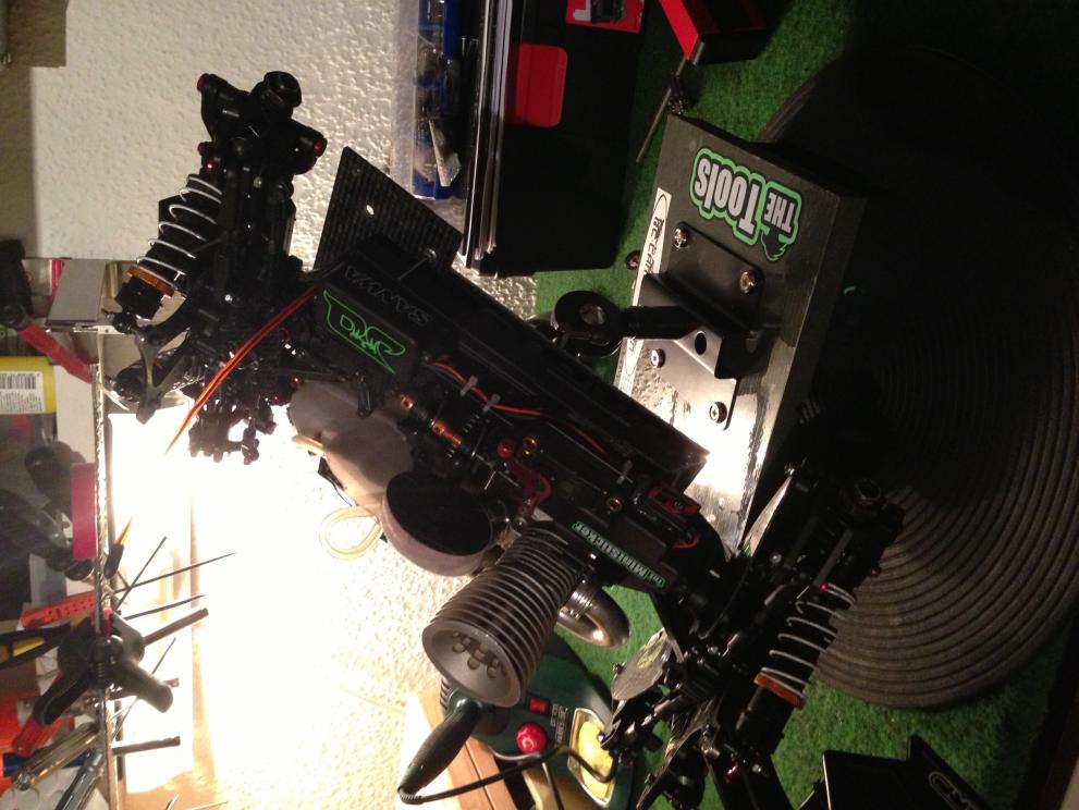

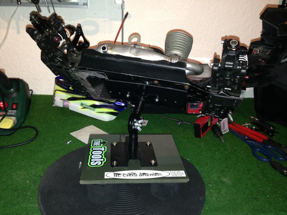

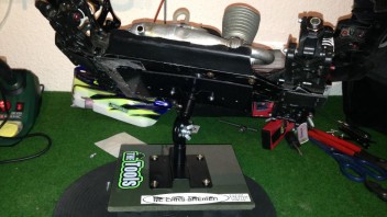

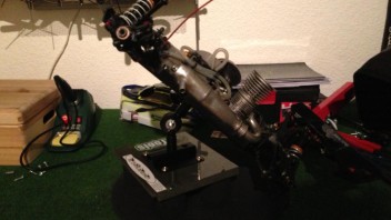

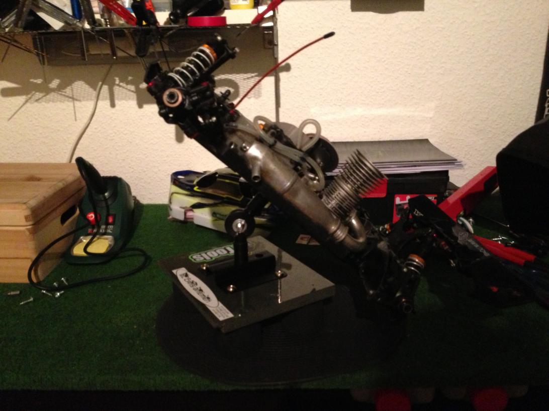

Man nehme http://www.ebay.de/itm/BEAMER-…59234&hash=item3a5f1e8b69
Dann noch 2 x-beliebige Platten.
Meine Wahl fiel auf 2,5mm Carbon wo das car rauf kommen
Und als Fuß n olles regalbrett. Damit ich ein wenig höher komme zum ganz freien drehen, schraubte ich einfach 4x alte Glattbahnreifen drunter.
Regalbrett gesägt,gelackt und mit folie beklebt (damit es nicht morgen wie bei Flodders ausschaut) und zusammengeschraubt. Puff peng.
Wareneinsatz 12,99€ (+2€ Carbon, Schrauben und das Brett)
