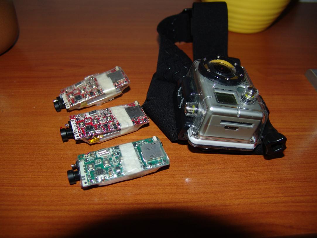

Zitat von Quadki99;198279Kannst du mal Videos vom "Wegpunkte abklappern" machen?
Und RTH würde mich auch interessieren, habe mich noch nicht getraut.
Warum auch, wenn er die Lage nichtmal gut korrigiert...
Was meinste warum da oben auf dem Bild 4 Kameras liegen :wissen:
AW: Mission Planner Wegpunkte vordefinieren?
Deko
