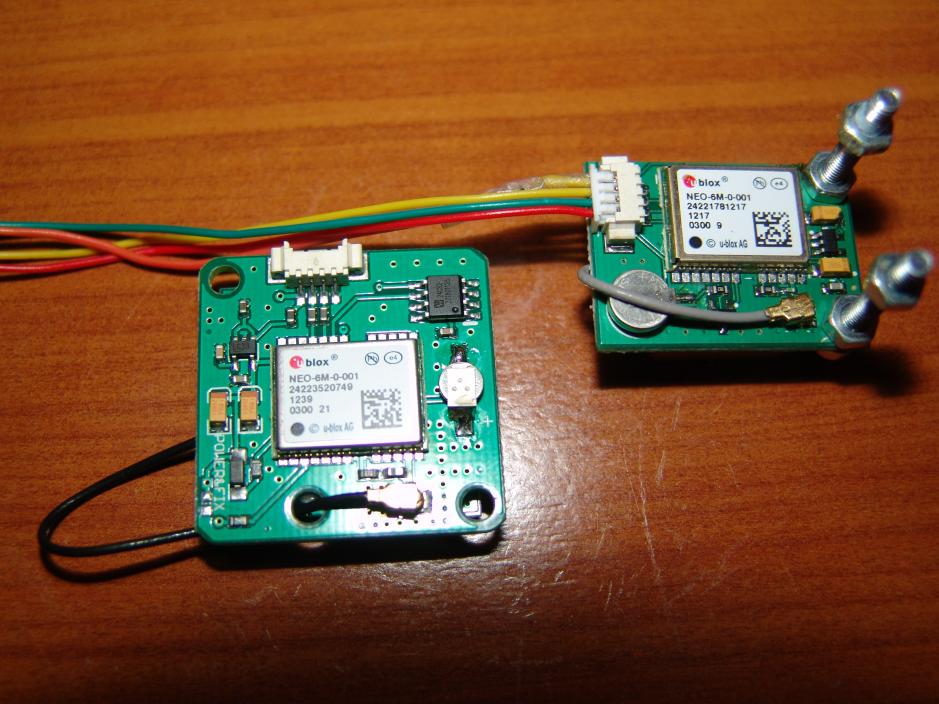

Mein Problem ist nun, das es einfach defekt ist. Also musste ein Neues her.
Es ist wieder ein U-Blox NEO-6M nur mit größerer Antenne.
Genaue Bezeichnung:
U-Blox NEO 6M-0-001 24223520749 1239 0300 21 Antenne ist eine 1575R-A X drauf.
Zuerst hatte ich die 3dr-Ublox.txt aufgespielt. Funktierte im u-center, nur am Board nicht.
Dann fand ich dies:http://diydrones.com/xn/detail/705844:Comment:1006015
ZitatAlso, browsing config, your serial baud will be 38400, refresh at 250 ms / 4 Hz and output is UBX-only.
Das zeigt es mir nicht an..
Da blinkt am AIO nichtmal die Grüne LED fürs GPS. Er sucht nicht einmal. Irgendwie fehlt mir da wohl das Verständnis.
