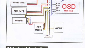

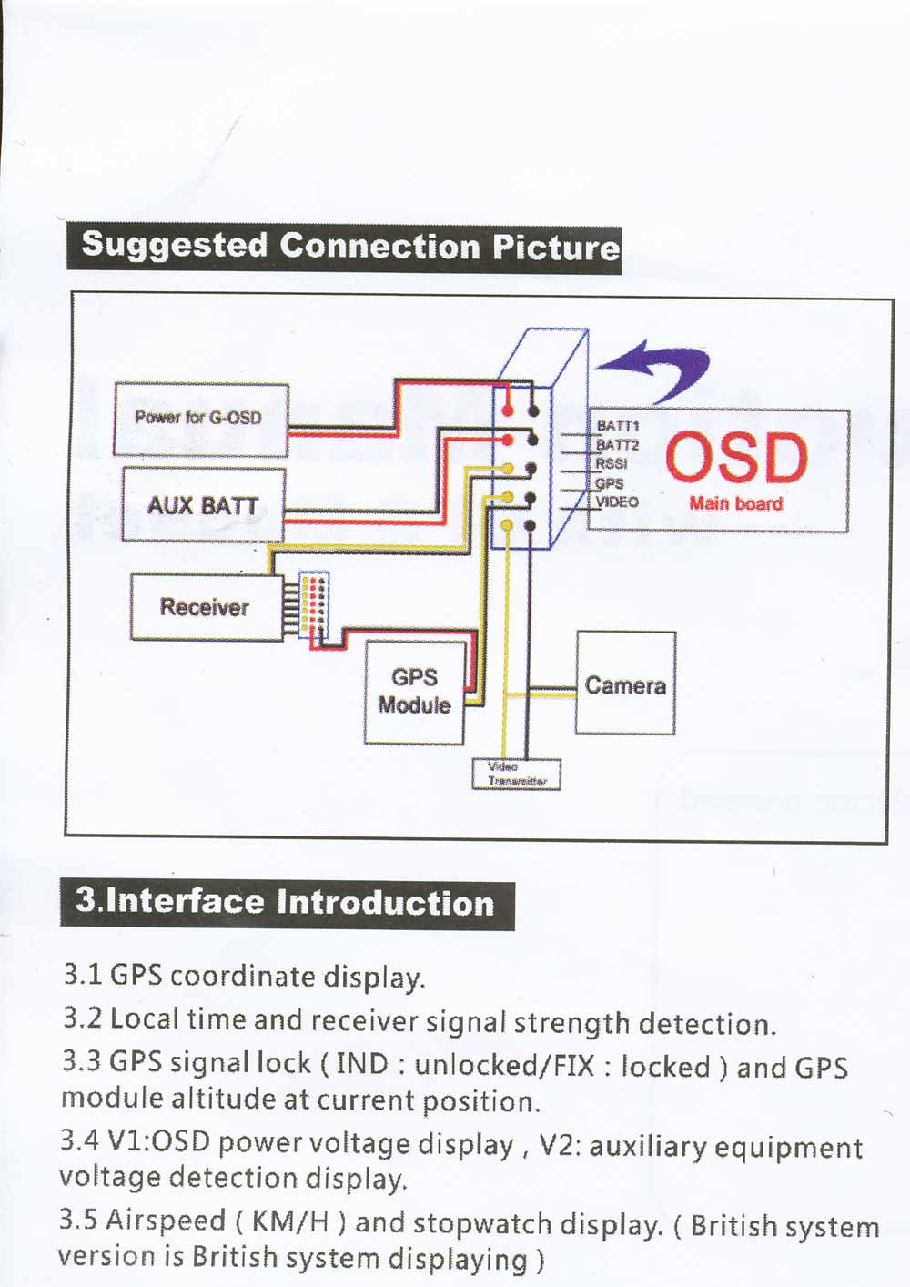

Im Prinzip musste nur diesen einen Pin abgreifen, Masse und VCC an den Buffer und dann von dem Buffer das Signal Kabel ans OSD.

Der wird gebraucht um eine saubere RSSI Spannung zu bekommen. Also wird der nur zwischen Empfänger und OSD geklemmt und noch mit Strom versorgt.

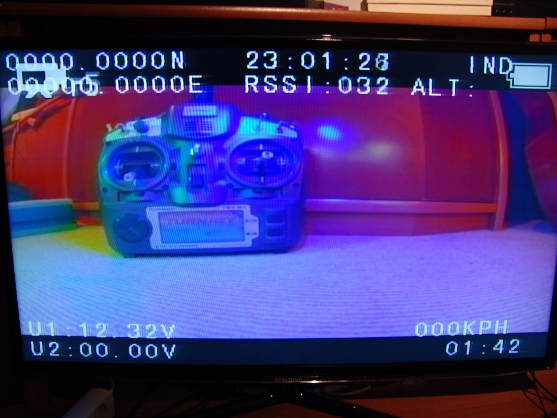

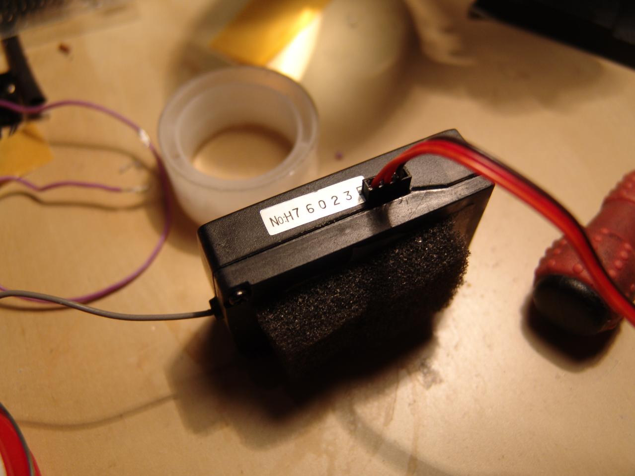

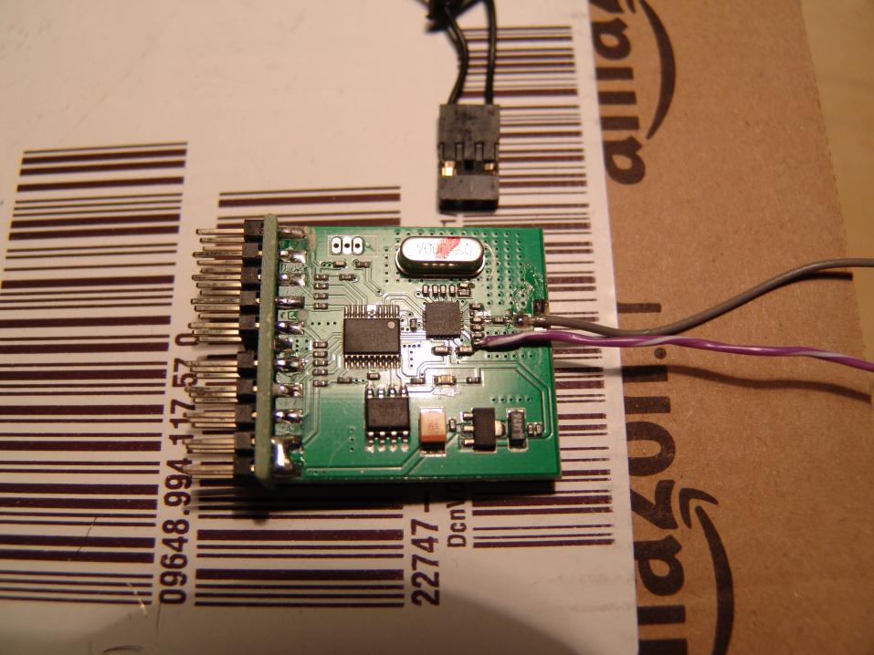

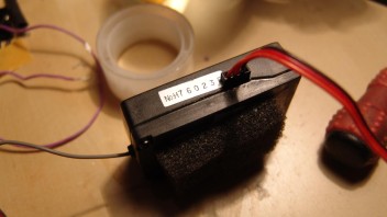

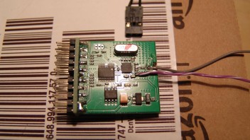

Ich habe mich nun doch dran gewagt, die Kabel anzulöten.
Ist ja schlimmer als der SiLabs Chip.. Zum Glück war es nur ein einziges Kabel was da angelötet werden musste.

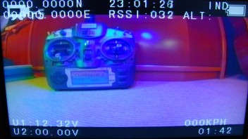

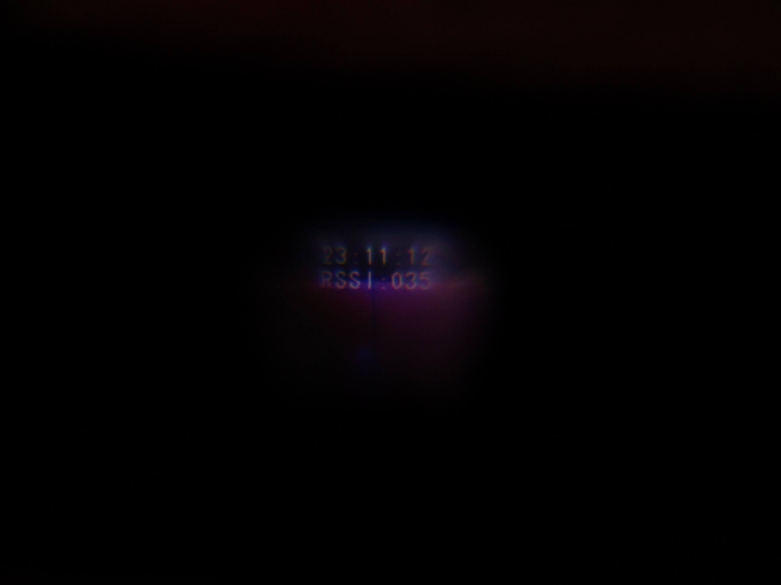

Aus Ermangelungan an ein AV Aufnahmegerät hatte ich versucht optisch was zu reisen. Und habe einfach mal die Kamera angeklemmt. Wenn man genau hinschaut erkennt man sogar etwas:Bräuchte jetzt noch den LM358N und dann wäre die Ausgabe des RSSI einigermaßen sinnvoll.
AW: OSD Signalstärke vom Empfänger abnehmen Wie?
Man könnte auch einfach den Fernsehr abfotografieren. :roll:
Wie gesagt viel zeigt das OSD nicht an. Höhe/Geschwindigkeit/Fernsteuerung Signalstärke/Spannung vom Akku und GPS Koordinaten (die einem so aber nix nützen
)Besser als nix, ursprünglich hätte mit die Spannung des Akkus schon gelangt.
