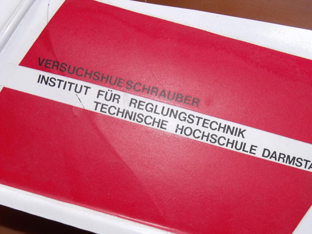

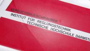

Ich habe von Jemandem aus unserem Verein einen Schüter Magic mit intigrietem Autopilotsystem
geschenkt bekommen . Der Helicopter ist etwa 1998 umgebaut worden an der TU Darmstadt zum
Entwickeln und Testen eines Autopilot Systems !

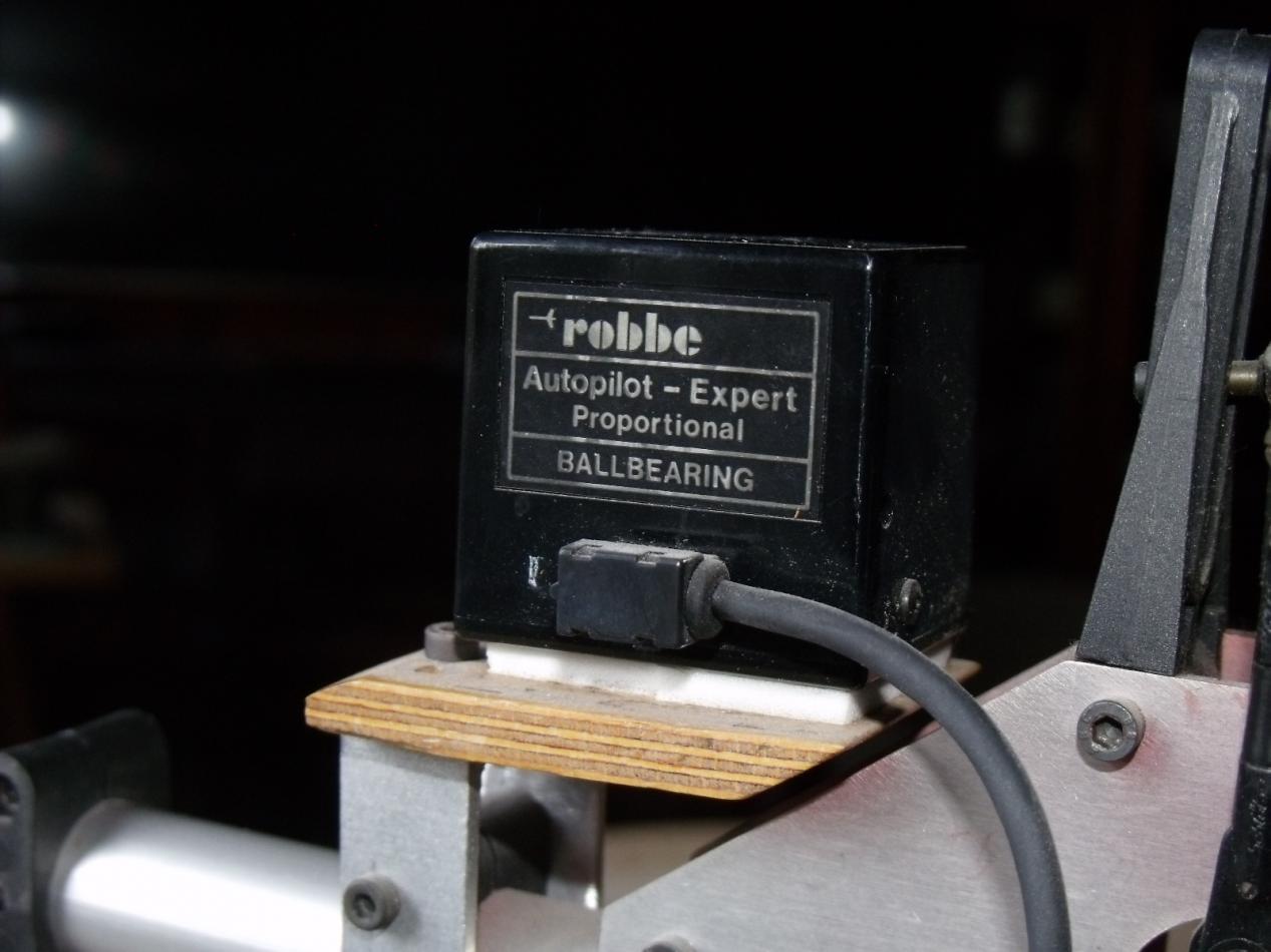

-Autopilot hat keine Programierung mehr (Datenverlust)

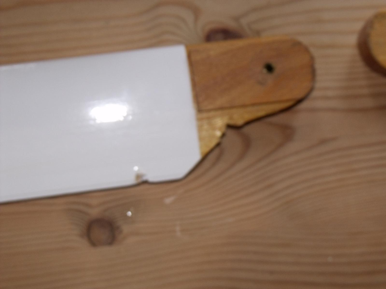

-Rotorblätter beschädigt

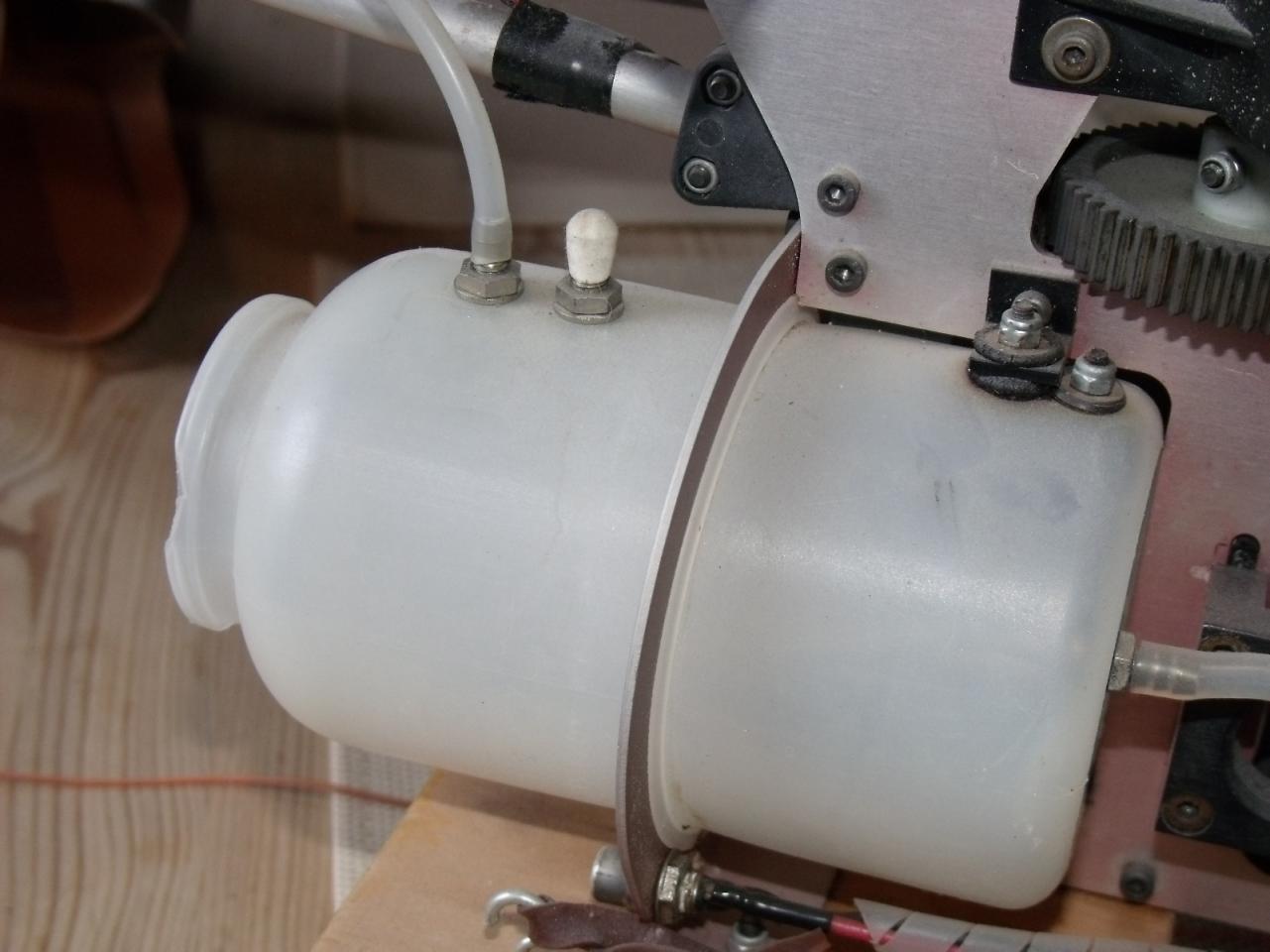

-Tanksytem unbrauchbar

-Neue Rotorblätter (Shops bieten neue angefertigte an)

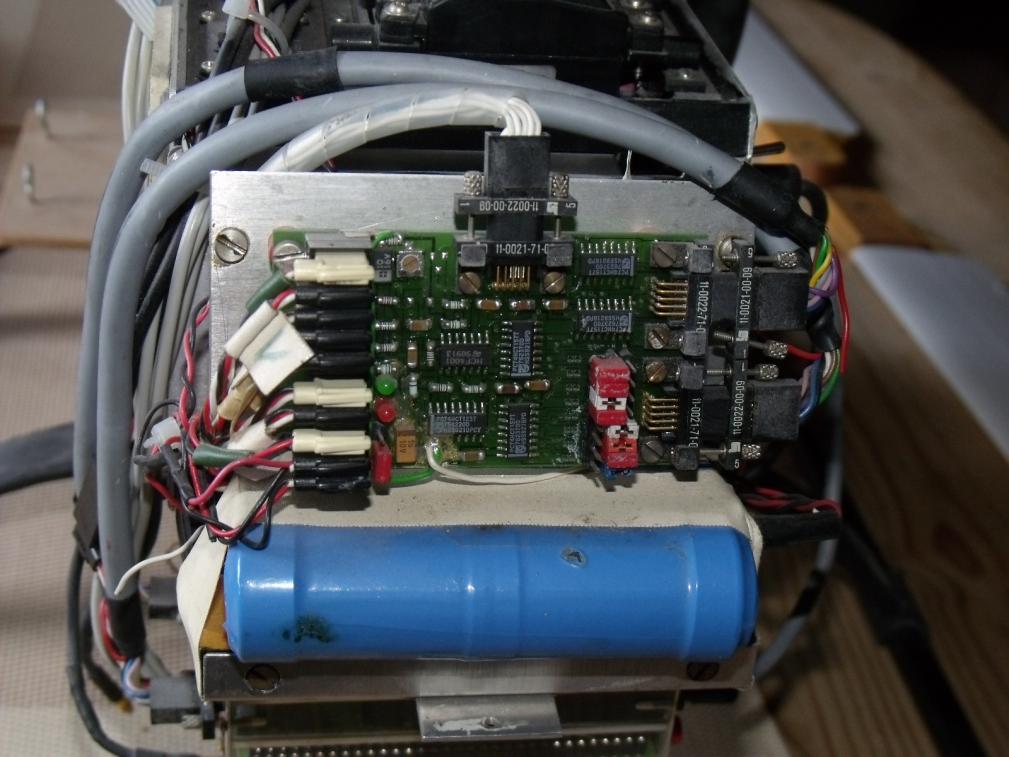

Der Autopilot bleibt erhalten (Denkmalpflege) durch die Wegnahme der Toten akkus habe ich genug Platz für
die neue Ausrüßtung ![]()
Hier nun erstmal einige Bilder :

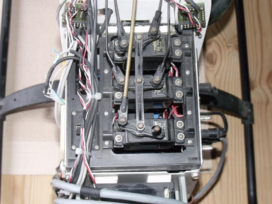

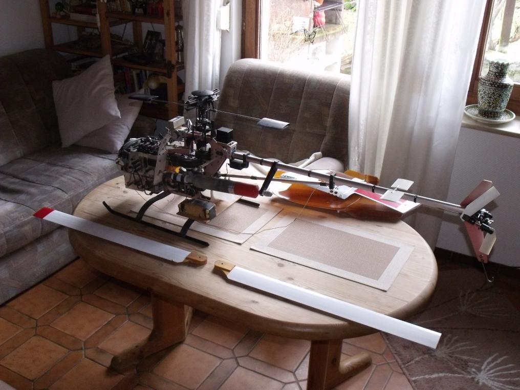

Die Gesamtansicht des Trümmers

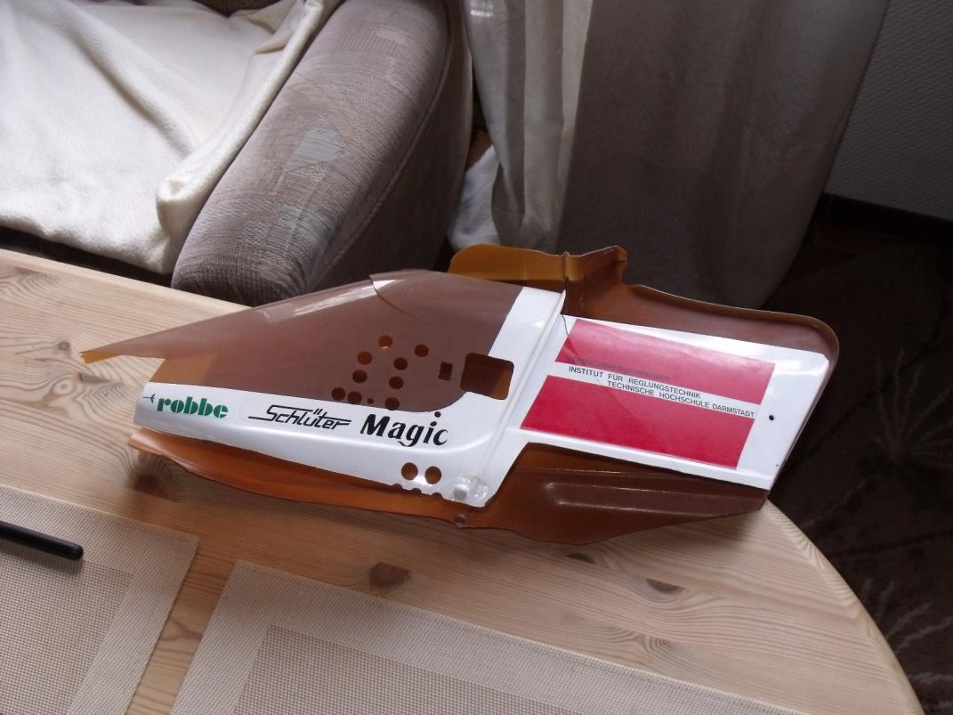

Die Zerstörte Kabinenhaube

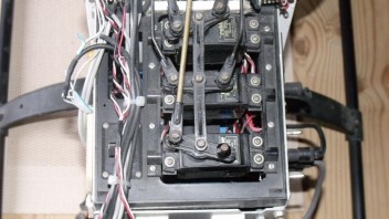

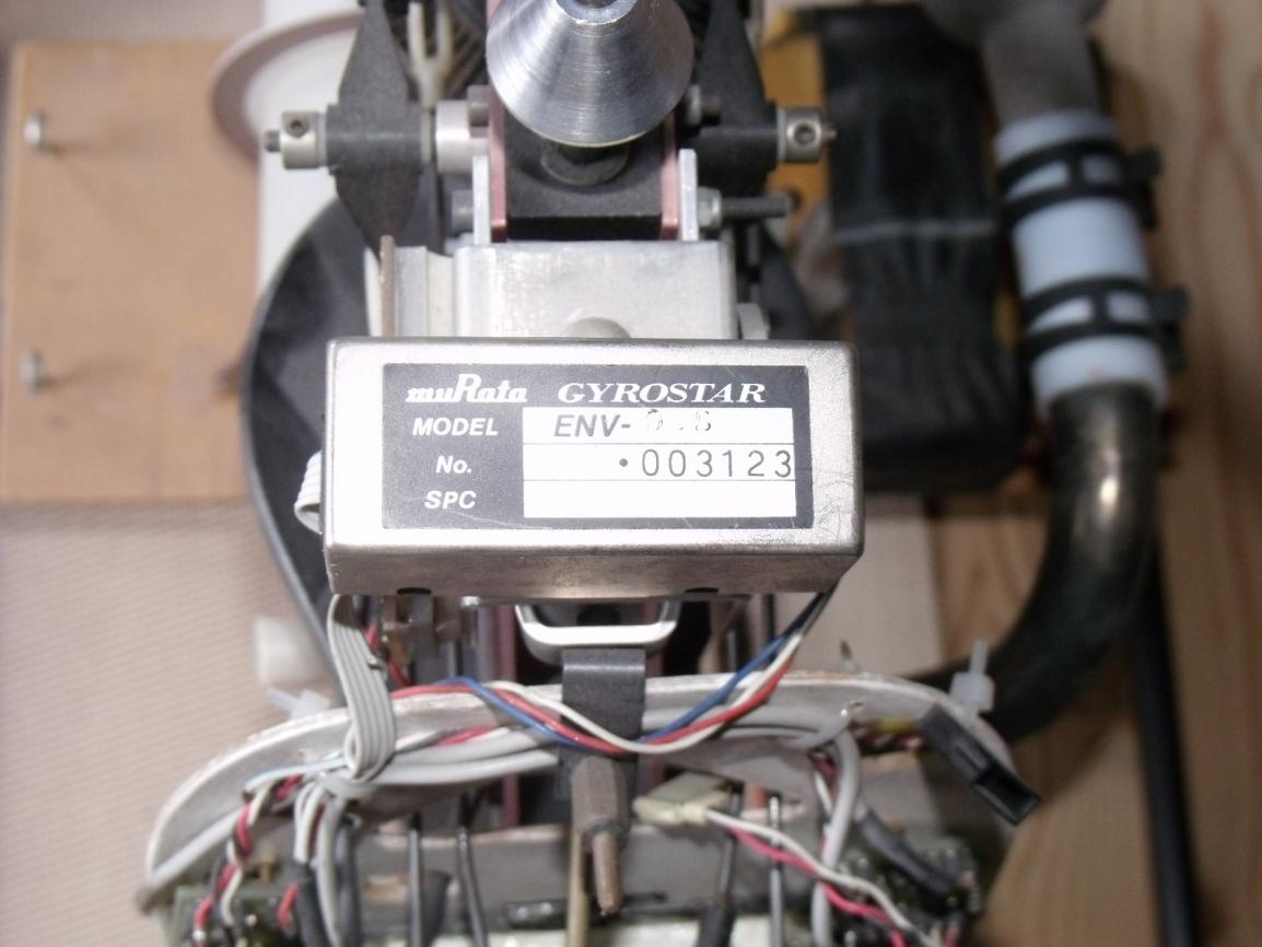

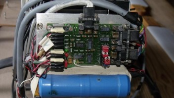

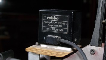

Das Autopilot System mit der Servomischbaterie

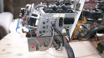

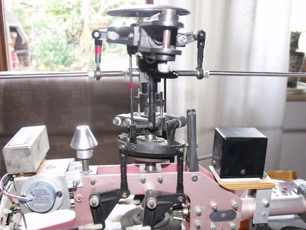

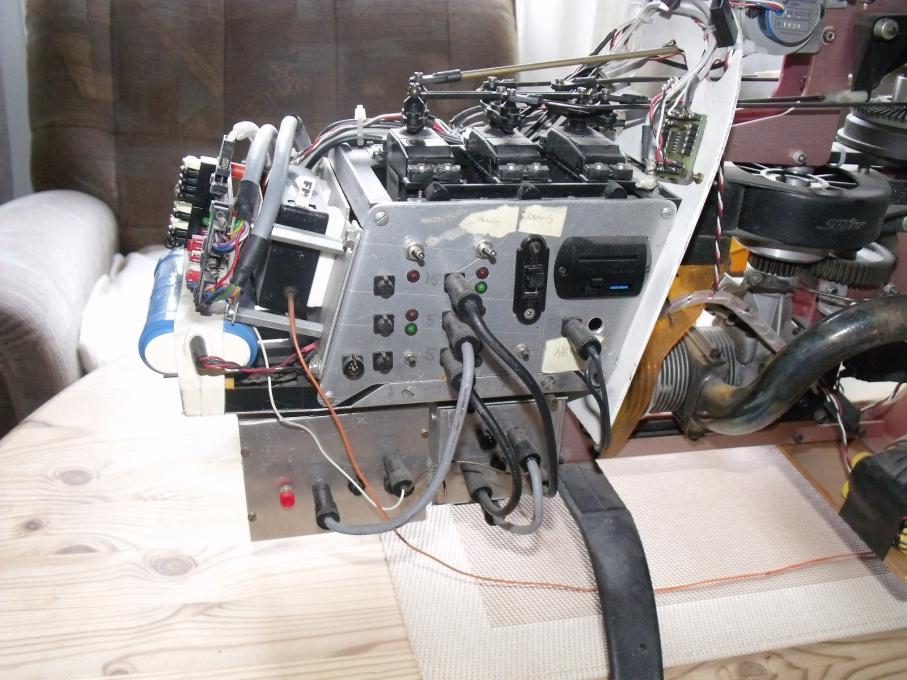

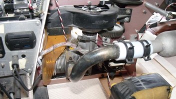

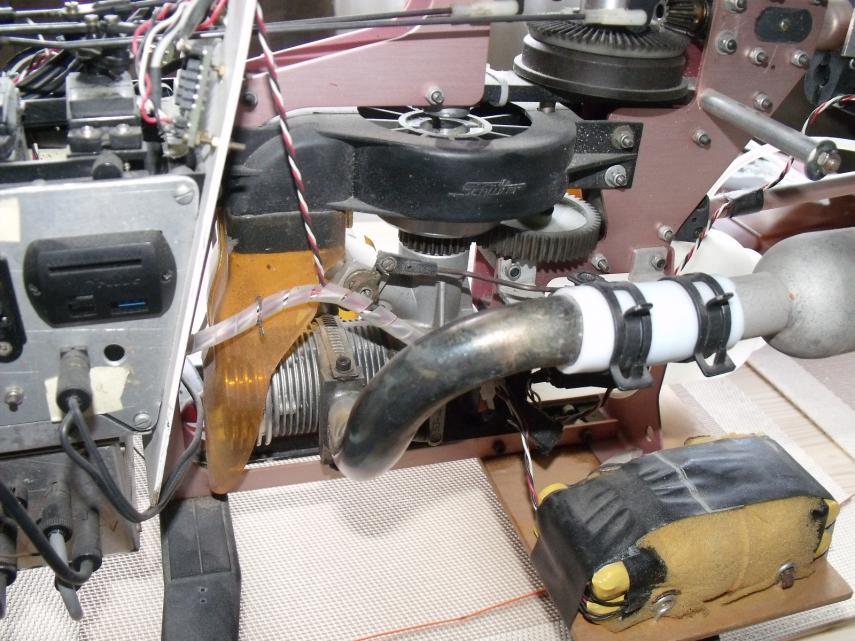

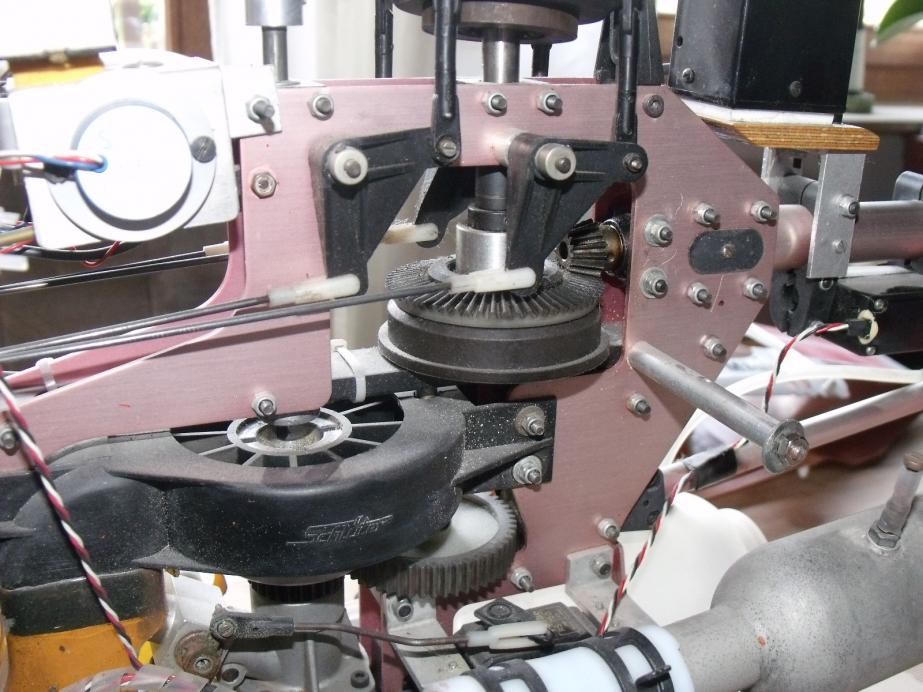

Verschiedene Ansichten der Technik

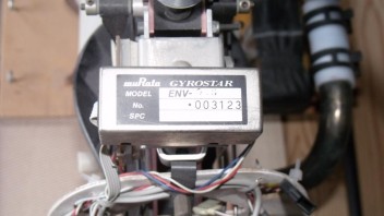

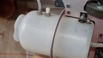

Der Poröse Tank, Gyroskop und Rotorblätter
In anbetracht des hohen alters ist der Zustand aber noch recht gut . . .Kein Wunder : Made in Germany :fussball:
Der Rahmen und die Mechanik ist extrem Masiv wenn man das mit dem Zeug heute vergleicht ![]()

Heute habe ich erstmal geputzt und eine weiche instaliert damit ich mein Empfänger anschließen kann .
