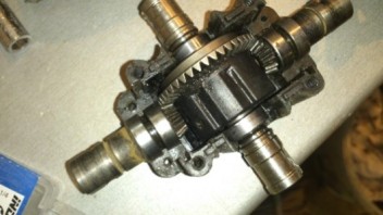

Also zwei Diffs genommen,aufgemacht und das Gehäuse so zurechtgesägt,daß noch ein Kegelrad hinten drankam,welches die hinterste Achse dann bedient.
Das Ganze sieht dann so aus:
Ok,soweit so gut,der Abstand vom Mitteldiff ist nun bei weitem größer,wobei ich mir schon die ganze Zeit Gedanken mache ob die Kraft nicht eher erst den kürzesten Weg nimmt....das wäre dann wohl die Vorderachse. Glücklicherweise habe ich hier aber auch noch ein voll gesperrtes Diff und wenn das auch nicht geht nehme ich das normale und baue es einfach weiter an der mittelachse an. Aber erstmal schauen...

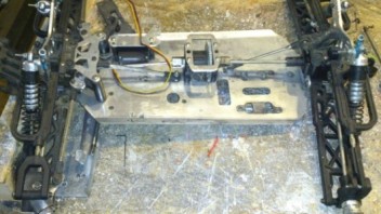

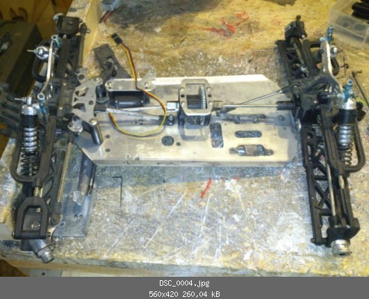

Dann hab ich hier noch ne Chassis-Platte rumfliegen gehabt von einem Reely Rex...ein superdünnes Dingen,aber für "einfach drauf losbasteln" isses ok,ein 4mm Alublech hab ich hier auch noch
Hier also schonmal mit der Mittelachse und der zurechtgesägten Chassis-Platte:

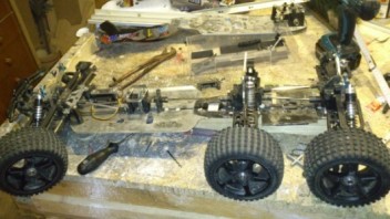

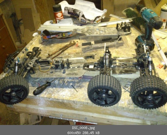

Die "Getriebestange" war leider nicht lang genug,habe sie daher mit einer Antriebswelle kugelgelagert verlängert,geht super bis jetzt!
Der eigentlich für meinen ursprünglichen Overheater gedachte neue Satz Reifen traf dann auch ein (wieder ein schnäppchen ausser bucht) und ziert nun auch auf dem Bild schon die eine Seite.
