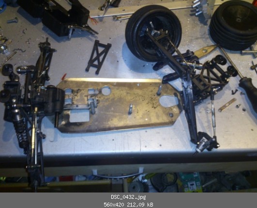

    Hier der Ausgangszustand:

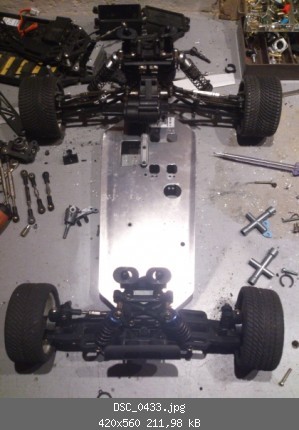

    grausig,ich weiß...Erstmal chassisplatte wieder gerade gebogen,vorher alles demontiert,dann heck-achse wieder dran und den vorderen Teil auch wieder angeschraubt,sauber gemacht.da sah das Ganze schon viiiel besser aus :

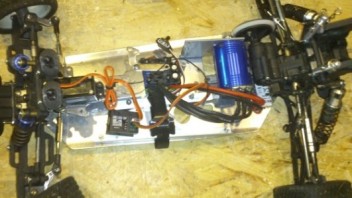

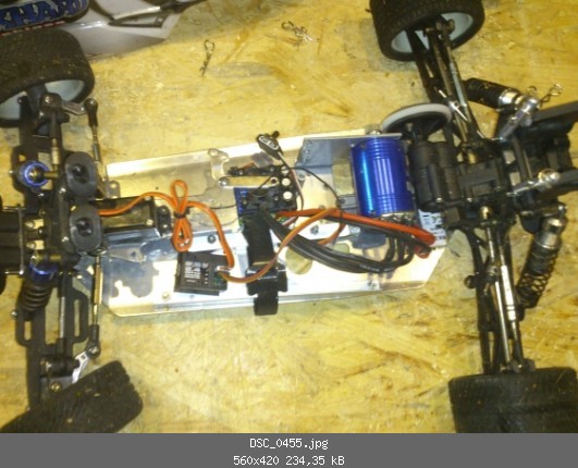

    SOOO!...da flog doch irgendwo noch so ein selbstgemachter Motorhalter rum,den werde ich erstmal finden und anbauen,dann den 10t Motor dranne,ein ritzel aus Kevlar hatte ich hier auch noch rumfliegen.Das musste ich jedoch entsprechend anpassen,denn die Halteplatten des Hauptritzels waren ursprünglich auch nur für originales gedacht,war aber kaum schlimm,2 schrauben durchgebohrt,schon hielt die chose bombig und läuft auch rund,nur der Akkubohrer war böse und musste unbedingt in meinen Finger....AAAAHHHHRRRGGG!!
    Feddisch:

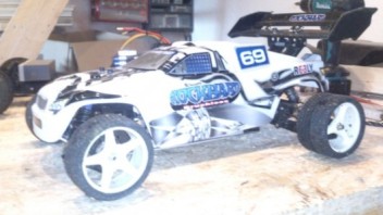

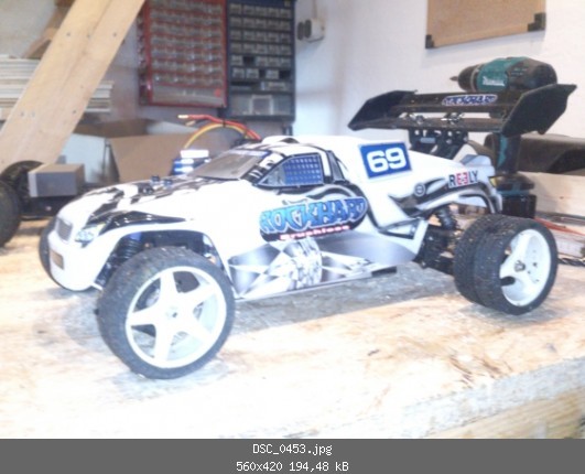

    Was soll ich sagen: Den Firestar in der Nitro-Version irgendwo gebraucht abschießen und dann auf brushless umbauen ist echt eine tolle Sache. Das HZ ist aus einem Reely Overheater Serie,passt saugend auf die Welle des Diffs und mit einem selbstgemachten Adapter hab ich auch ein HPI Savage Ritzel in Modul eins auf de Motor gebracht.
    Details meier letzten Probefahren:
    trotz 2 WD ei saugeiles hadling,er fährt wie vo Gesiterhand geradeaus,ohne ständiges Haken schlagen oder sonstiges
    48 Zahn HZ und 22 Zahn Ritzel in Modul 1 an 2s lassen das Ding megamässig abgehen,wheelies sind durchaus möglich!
    schön leicht.....;-)
    Stoßdämpfer Serie, zwar etwas träge,aber dadurch idealer Anpressdruck auf die Straße!
    Trotz Modul 1 und der enormen Übersetzung bekommt der Motor unter Vollast auf nicht mehr als 50 Grad!!! Das ist zwar nicht schön,aber gegeben an den Umständen durchaus ok! und das mit einem 10t brushless modelcraft...
    Die Karre macht einfach nur Spaß!
