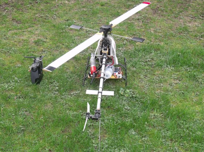

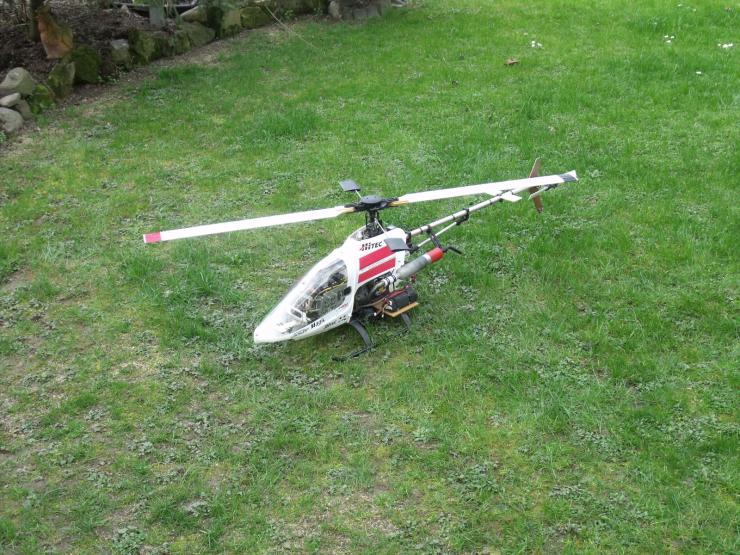

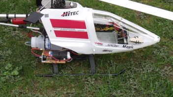

Nach 5 Wochen ist es endlich soweit der Magic ist fast fertig :mrgreen:
Folgendes ist verbaut :
-Force 10ccm Nitromotor
-Powerbox Gemini
-2 mal 2S 1800Ma/h lipo
-Kühlsystem aus PC 120mm Lüfter + 3S 2800 Ma/h lipo
-Optima 9 Empfänger
-KDS 820 Gyro
-Neue Trainerhaube mit original Dekor (fast)
-von links auf rechtslauf umgerüstet
Leider sind die Schlagblätter noch nicht da für mehr Power :roll:

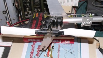

Es hat eine weile gedauert bis ich die Mechanik verstanden habe
da Micher außer Gas + Cp nicht notwendig waren , Abflugewicht beträgt 6,8 Kg .
Der Autopilot ist nur noch als Schaltkulisse vorhanden
das Gewicht war einfach zu groß,
aber die Alten komponenten werfe ich aber nicht weg :mrgreen:
Die Servos Verwende ich weiter die sind besser als fast alles was man heuzutage bekommen kann ![]()

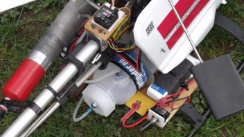

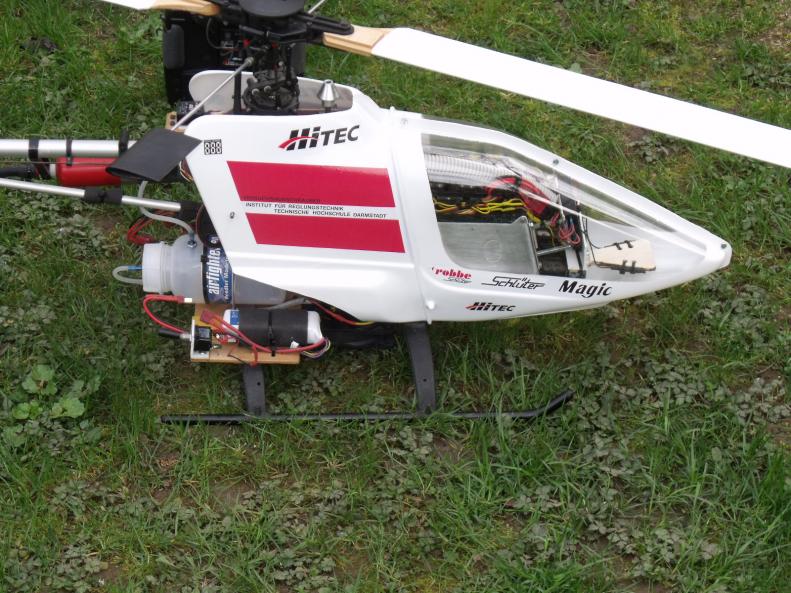

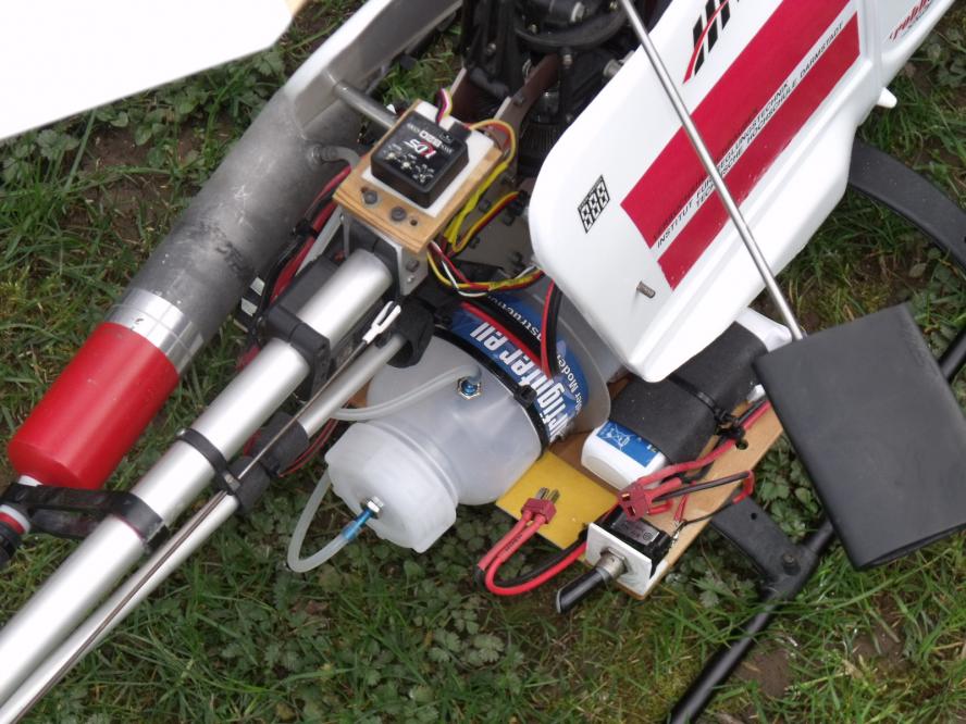

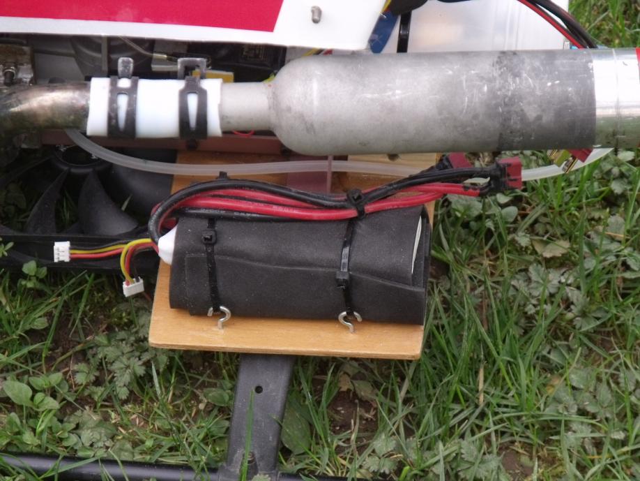

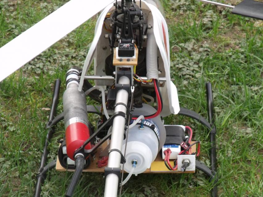

Hier sieht man den neuen Kreisel + Tank 500ml und den Akku sowie Schalter für das Kühlsystem .
Die beiden Empfängerakkus .

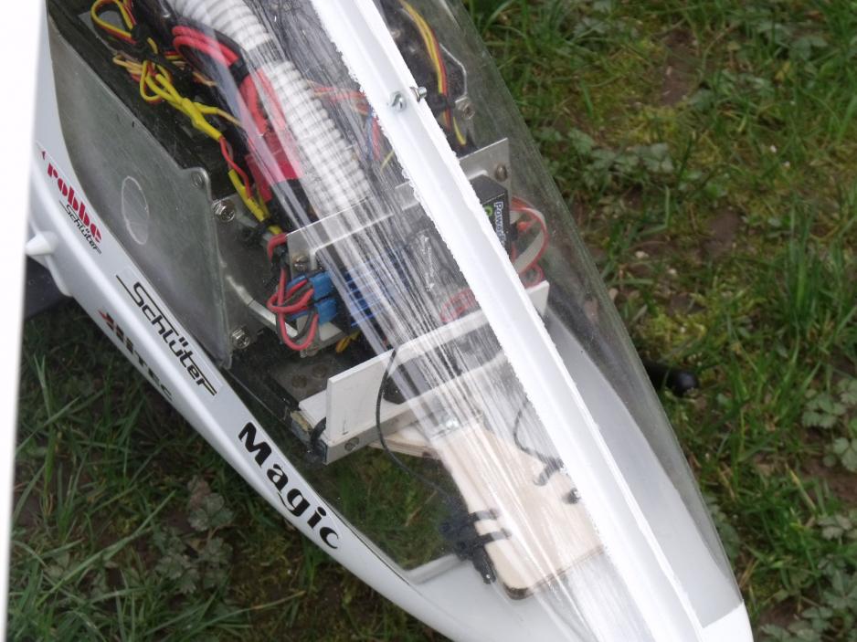

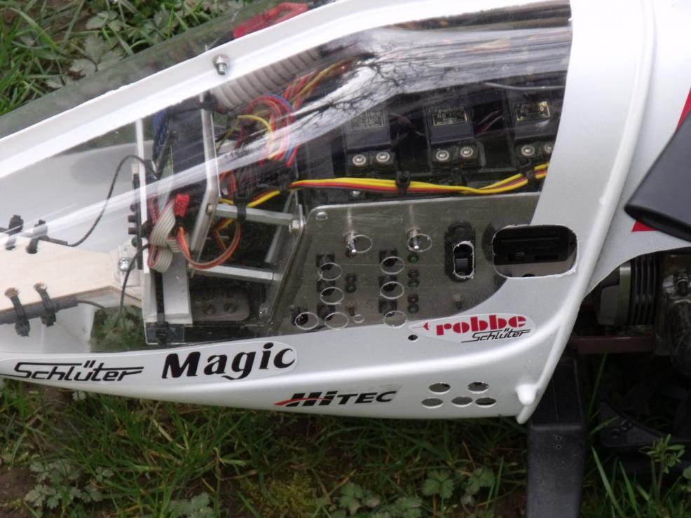

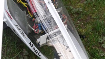

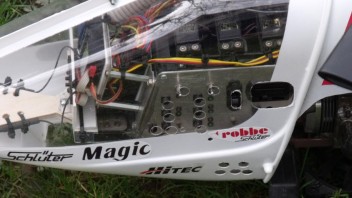

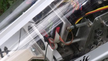

Hier sieht man die Elektronik unter der Haube :

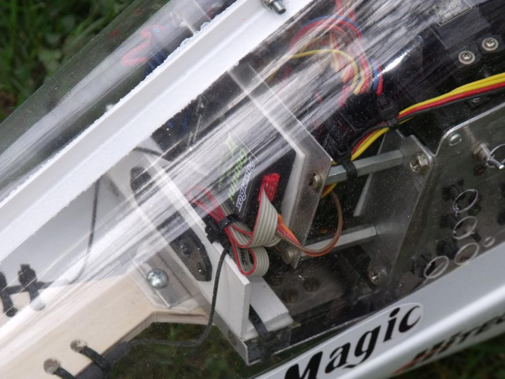

-Powerbox mit Schalter + Empfänger
Die Antennen wurden an einer speziellen Halterung befestigt damit sie weit
weg von al dem Metall sind ![]()

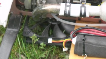

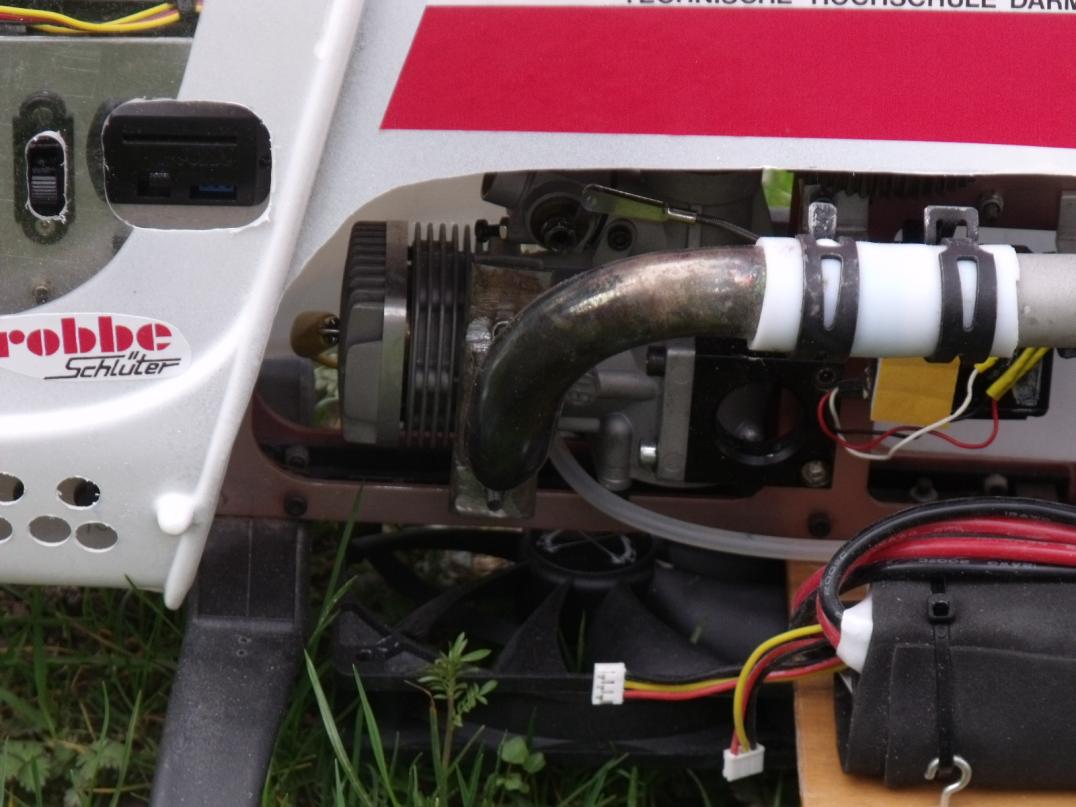

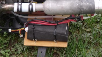

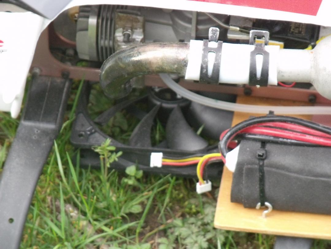

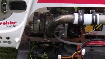

Motor und Krümmer + Kühlung ![]()

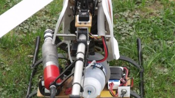

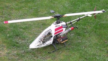

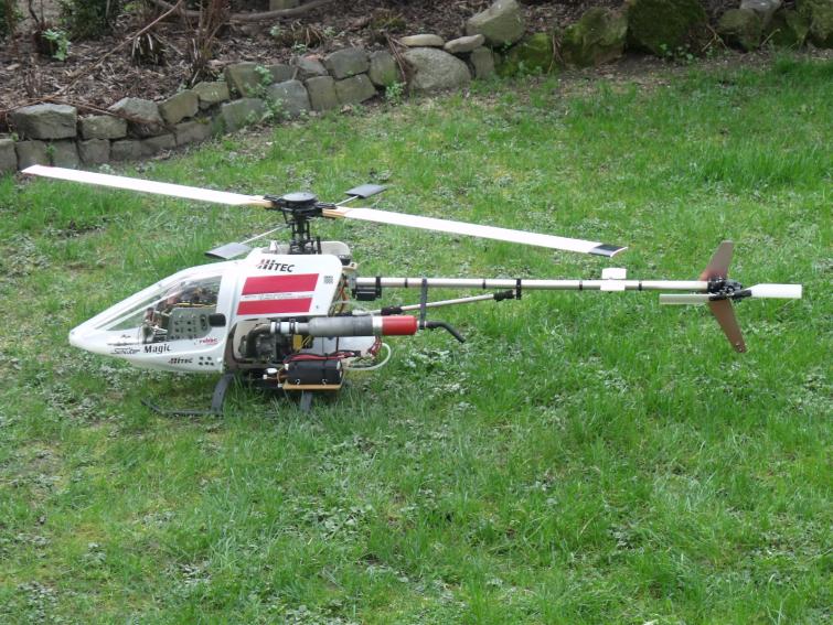

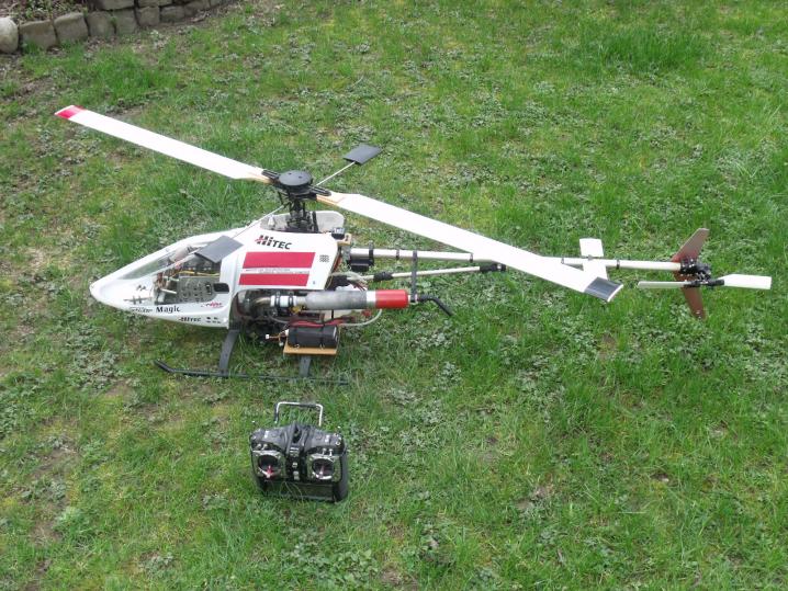

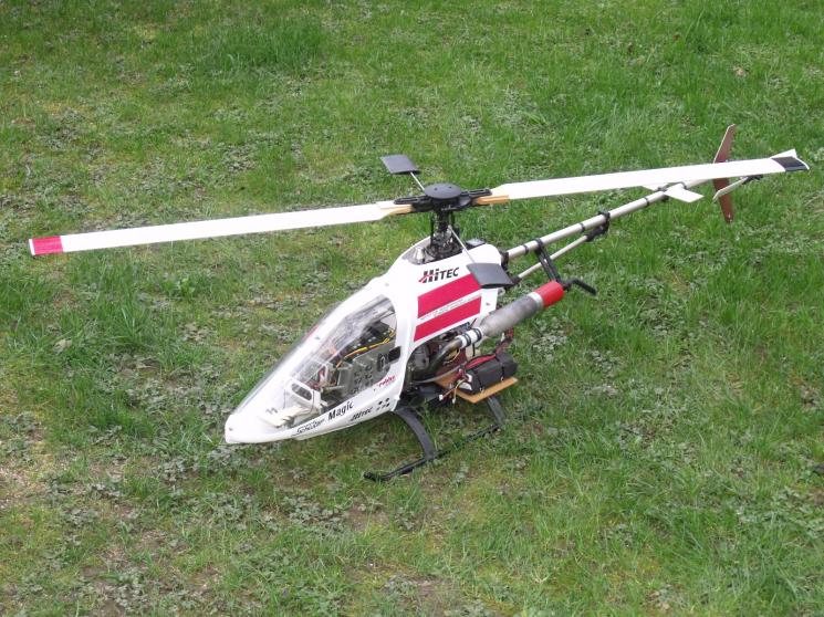

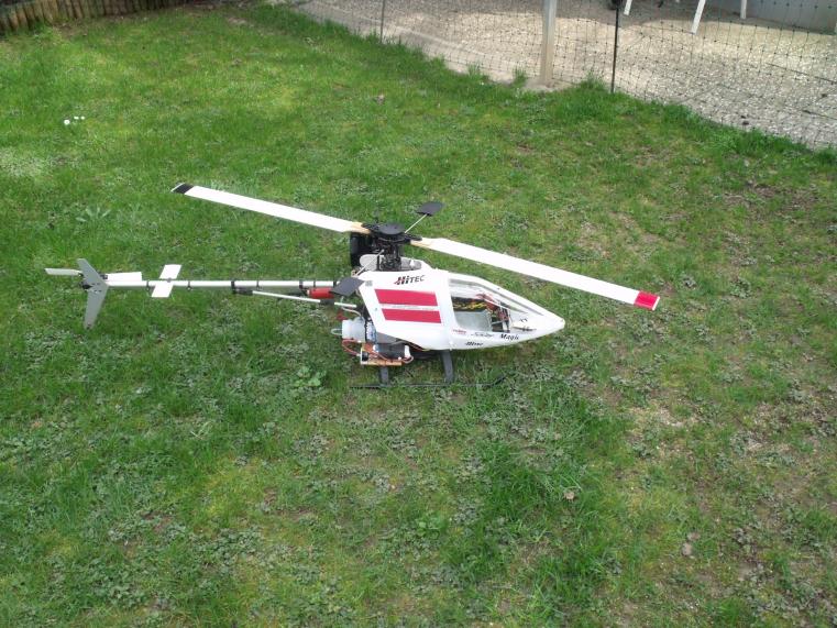

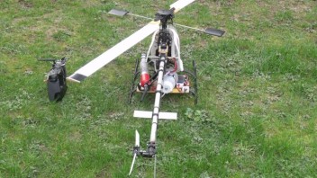

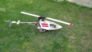

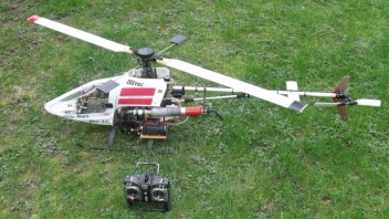

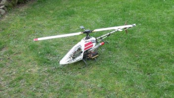

Hier noch einige Ansichten .
Die Ausschläge habe erstmal Brav eingestellt Sportliches fliegen ist aber dennoch möglich
3D flug aber eher nicht
Kleinere Schwebehobser 50-80cm wahren auch schon Möglich .
Ich brauch nun noch einen andern Elo Starter da meiner etwas zu groß ist und immer wieder abrutscht
aber das bekomme ich noch in den Griff . 2 oder 3 Trimmschritte müssen auch noch eingestellt werden ![]()
